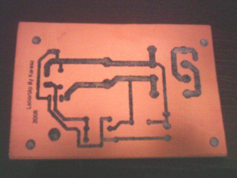

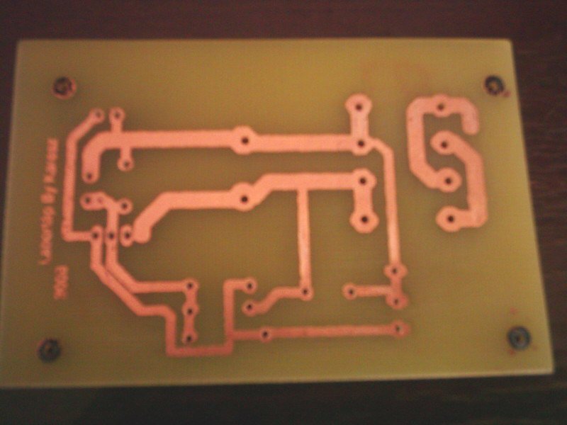

(#) Kari55 válasza mex hozzászólására (») Aug 11, 2008 /
Helló Mex!
Megcsináltam a tápot, de nem lehet állítani a kimenetet, mindíg 32v-ot ad le. Igaz hogy az 1u kondi nálam elkó, és a poti 4,7k helyett 10k, az ellenállás pedig 100 ohm de szerintem ettől még működnie kellene vagy nem?
Amúgy a vasaláshoz A4-es fényes papírt (hangyányival vastagabb a sima másoló papírnál) használtam és szerintem klasz lett! A képek mellékelve.
Üdv Karesz
(#) mex válasza Kari55 hozzászólására (») Aug 11, 2008 /
A kész panelról esetleg egy jó felbontású fotó (lehet zip-ben is),jó lenne.
(#) mex válasza mex hozzászólására (») Aug 11, 2008 /
Ha ugyanannyi feszültség mérhető a 4700µF pufferen mint a szabályzó kimenetén akkor két eset lehetséges:vagy zárlatos lett az előző hibás panel miatt,vagy most cserélted fel a be és kimeneti lábait (mert mint irtad kivezetékeled a panelról hűtőbordára). Más hiba nemigen fordulhat elő,ha jó a potméter.
Ezért kellene a fénykép,illetve rá kellene mérni a stabkocka 3-as és2-es lábára diódamérés állásban.
