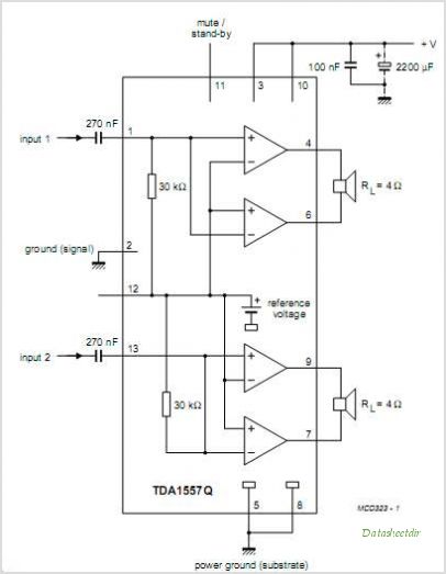

(#) (Felhasználó 51715) válasza titi hozzászólására (») Feb 23, 2011 /
Alakul az áramkör, de lenne egy kérdésem.
Feltétlenül szükség van a standby 11-es lábának bekötésére? Mert nem kell nekem ez a funkció, tehát ha lehet, bekötetlenül hagynám..
(#) titi válasza (Felhasználó 51715) hozzászólására (») Feb 23, 2011 / 1
Azt a lábat mindenképpen be kell kötni, különben nem fog megszólalni az erősítő.
Abban a HSZ-ben, amiben az alkatrészlistát írtam, meg is említettem, hogy a kapcsoló elhagyható, de az ezen a lábon lévő ellenállás másik végét akkor is +12V-ra kell kötni!
(#) anonymusz1228 hozzászólása Júl 29, 2011 /
Hello segísetek kérlek összevásároltam alapanyagot egy erősítőhöz, az ic természetesen tda1557q vettem hozzá egy 12v dc 550ma- tápcskát. összeraktam a nyákot a kép alapján. adtam neki áramot, nemnagyon akar semmihangot kiadni, új vagyok az erősítőkben, pár lm386-os kiserősítőt építettem, kicsit új ez a mute/stand-by dolog. a bemeneteknél csak 220-as konditkaptam ha ez számít esetleg a diagnosztikában a többi mind stimmel. a kapcs rajz lent.
(#) titi válasza anonymusz1228 hozzászólására (») Júl 29, 2011 /
Egyrészt az a táp nagyon kevés lesz hozzá, számolj kb. 4A-os táppal.
Másrészt a 11-es lábat egy ellenálláson keresztül a tápra kell kötni. (10kohm)
(#) anonymusz1228 válasza titi hozzászólására (») Júl 29, 2011 /
köszi a tippet, közben itt sikerült életre bírnom egy atx-es táprol erőre kapott, meg neten még néztem h 1kiloohmot írnak a némításhoz, szépen megszólal, de lápot ezekszerint ígyis úgyis cserélnemkell
Jah meg még annyi, hogy a kistáppal amit vettem azzal szól, de nagyon erőssen búg, az azért van így laiukusan kérdezve h kevés lenne neki az áramerősség?
Meg legfőképpen mert nem elég stabil és szűrt...
