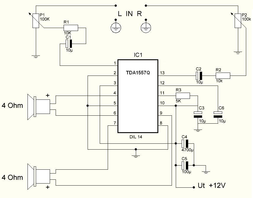

(#) reloop válasza Jax hozzászólására (») Júl 19, 2012 /
Egy szaporább jel felfutása C3-on és T2 bázis-emitter diódáján keresztül rövidzárat kap. Bővebben: Link
Folyik az áram, ahogy csak bír amíg a kondi fel nem töltődik. Ha ezt becsatolod a jel földjébe, egyenes következmény a torz hang.
Ilyesmiben gondolkodnék a helyedben.
(#) reloop válasza reloop hozzászólására (») Júl 19, 2012 /
C3-mal illik pár kohm ellenállást sorba kötni.
(#) Jax válasza reloop hozzászólására (») Júl 19, 2012 /
Értem! Akkor ez sok mindent megmagyaráz.
Sajnos nincs lehetőségem változtatni, ezt az áramkört kell meggyógyítanom, mert ezt küldtem be a pályázatomra.
Van esetleg valami ötleted, mivel tudnám ezt kigyógyítani?
Mondjuk egy diódával a bemenetre?
Sajnos próbáltam már a sorba kötött ellenállást, de jó nem sült ki belőle. Elé kötöttem 10K ellent, azzal alig torzított, és alig villogott, amikor meg ráadtam + 1K-t, nem torzított, de nem is villogott.
Próbáltam sztereóból monósítottan megépíteni, de szintúgy...
Egyik kollégám mondta, hogy kössem a 1557 kimenetére, egy Sztereó - Monosítóval. (2×10K + 2×4,7µF sorban és a kondik pozitívja találkozik)
Üdv.: Jax

(#) reloop válasza Rainbow15 hozzászólására (») Júl 26, 2012 /
Szia! Rászántam azt a negyedórát, amibe a videó láthatóvá tétele került. Abból annyi látszik nem stabil az áramkör. Valószínűleg azért mert nincs jól megépítve, vagy az alkalmazott táp nem tudja az erősítőt megfelelően kiszolgálni. Ha jól értelek, légszerelésben készült. Erről jó volna egy fotót megtekinteni.
Fontos, hogy a test és a táp között rövid vezetékkel ott legyen a pár ezer µF-os szűrő kondenzátor. Milyen tápot használsz?

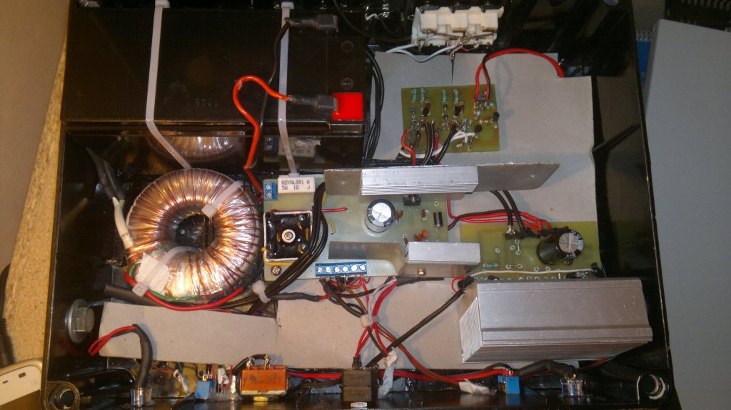

(#) Rainbow15 válasza reloop hozzászólására (») Júl 26, 2012 /
Köszönöm a segítséget. Mellékeltem a képet, ne nevessetek rajta, szebbre csak akkor szerettem volna megcsinálni, ha normálisan működik.
Mint írtam a számítógép 12V-os csatlakozójáról megy
Ami az érdekes, hogy ha telefonra kötöm a bemenetet, akkor szinte tökéletes, ha számítógépre, akkor pedig az általad megtekintett jelenség hallható (ha növelem az ellenállást, akkor ez megszűnik, de további zavarok jönnek). A 2200µF kondi ott van, mint látható.
Köszi mégegyszer!
Az az elképzelés, hogy a jelet és a tápot ugyan abból a számítógépből vegyük sajnos sokszorosan megbukott
A hangkártya kimeneti test és a 12V-táp negatív pontja ugyan össze van kötve egymással, de az összekötő vezetékrendszeren folyó áramok okozta feszültségesés a két említett pont között jelentős. Akár hogyan kötöd össze a PC zaj bejut az erősítő bemenetére.
Megoldás lehet független táp alkalmazása, vagy hangfrekvenciás leválasztó trafót kell a bemenet elé kötni.
A huzalozásról készült fotó tanulmányozását későbbre halasztom. Ha telefonról működik nagy baja nem lehet. Tudom a mély hangokat kevesled.

(#) Jax hozzászólása Júl 29, 2012 /
Megoldottam a villogó zavarjelét!
Mivel ezzel, vagy ilyennel, mások is szenvednek, gondoltam leírom, hátha tudok segíteni.
Egyik kollegám adta a tippet, hogy válasszam el a végfok bemenetétől a villogót, ezért fogtam egy egyszerű műveleti erősítőt, és neminvertáló lábára bekötöttem. A kimenet és az invertáló láb közé egy 10K-s ellent és az invertálóláb, és a test közé is egy 10K-s ellent tettem, így gyönyörűen előerősíti a jelet a villogómnak, és nem zavarja meg a végerősítőt!
Műveleti erősítőnek egy NE5532 típusú IC-t használtam!
Üdv.: Jax
