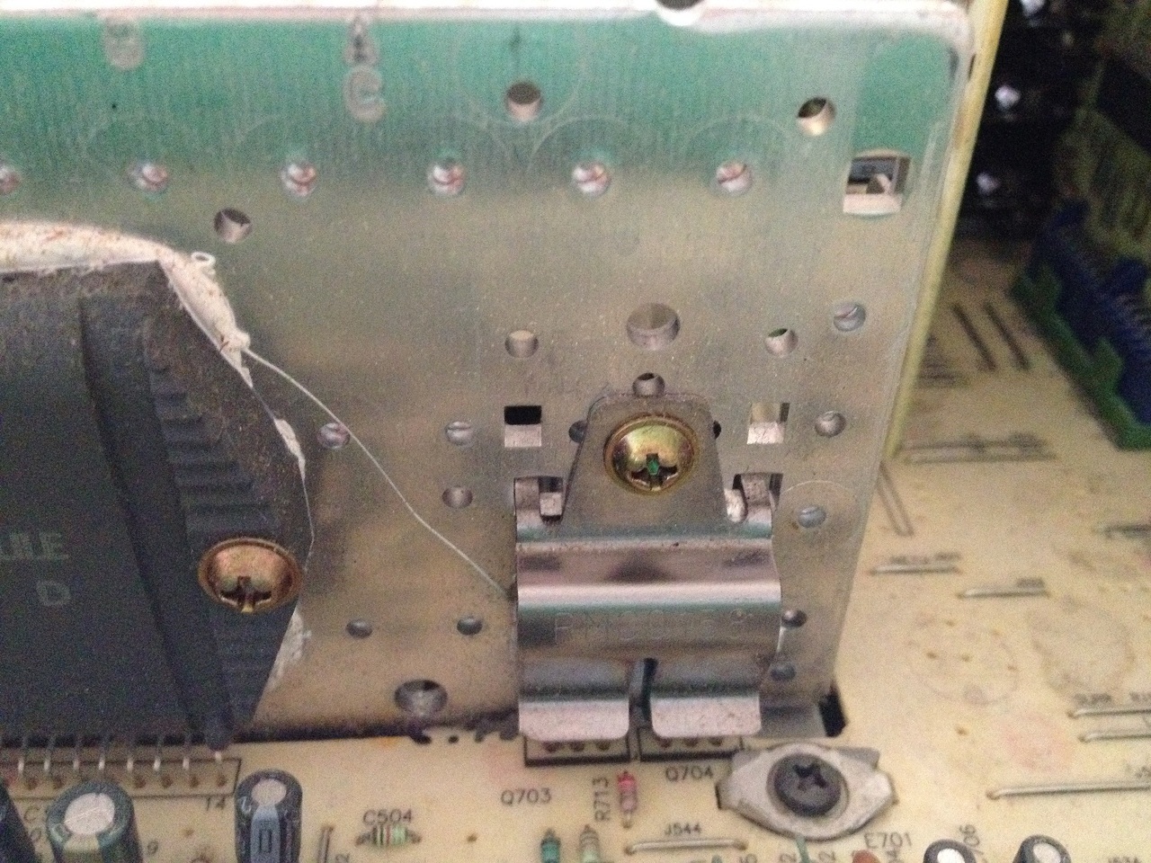

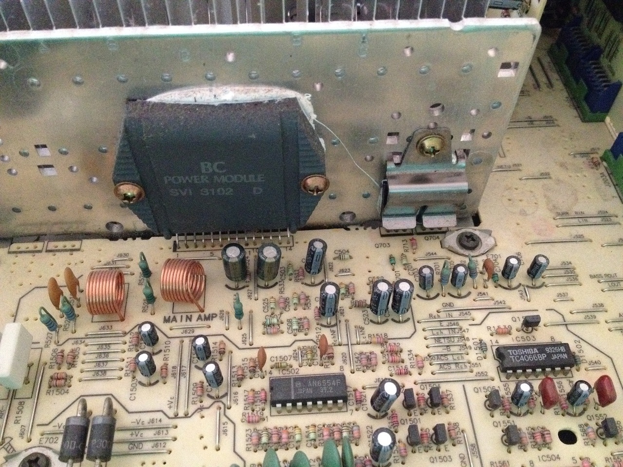

(#) vikgfk hozzászólása Szept 13, 2014 /

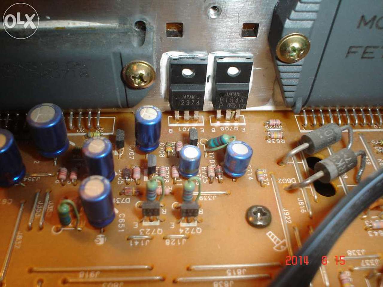

Adott egy Technics SA-DX950 erősítő aminek a végfokot vezérlő tranzisztorai folyamatosan elszállnak.
Ami érdekes még benne hogy elméletileg már gyárilag nem a mauálban megadott tranzisztorok voltak benne. Így ideiglenesen ki lett cserélve egy másikra hogy kiderüljön hogy működik-e de néhány bekapcsolás után szintúgy elszállt a tranyó.
Kérdésem az lenne hogy szerintetek érdemes-e elvinnem olyan személyhez aki ért is a javításhoz vagy esetleg hagyjam az egészet és alkatrészként próbáljam eladni.
Vagy esetleg valaki találkozott-e már ilyen problémával?
A hibás alkatrészt a képen meg lehet nézni.
(#) kadarist válasza vikgfk hozzászólására (») Szept 13, 2014 /
A leszorítólemez a fényképezés miatt lett leszerelve?
(#) vikgfk válasza kadarist hozzászólására (») Szept 13, 2014 /
Igen meg hogy ki legyen cserélve másikra de néhány bekapcsolás után ugyan úgy elszállt.

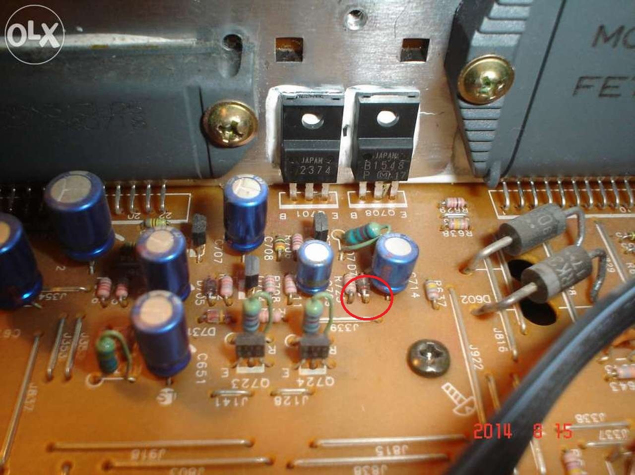

Érdekes, hogy hirdetési oldalról származik a kép. Azok a tranzisztorok nem a végfok meghajtói, hanem a tápegységhez tartozó áteresztőtranzisztorok. Egyébként a képen szereplő típusok vannak a szervizmanuálban, tehát a típussal nincs baj.
(#) q765 válasza vikgfk hozzászólására (») Szept 13, 2014 /
Ez itt mi lehet a zener lábánál?

(#) vikgfk válasza q765 hozzászólására (») Szept 13, 2014 /
Fogalmam sincsen de még megnézi sem tudom mivel nincsen itthon az erősítő.
Annyit tudok hogy amikor elszállt onnantól fogva csak torzítva recsegve szolt és a hangerő szabályzóra csak nulla állásba reagált, ha fentebb vettem akkor kis hangerőn recsegve szolt.
(#) kadarist válasza q765 hozzászólására (») Szept 13, 2014 /
Az alkatrész lába. Vissza van hajtva és úgy van beforrasztva. A többi is ilyen, csak annál kicsit hosszabb.

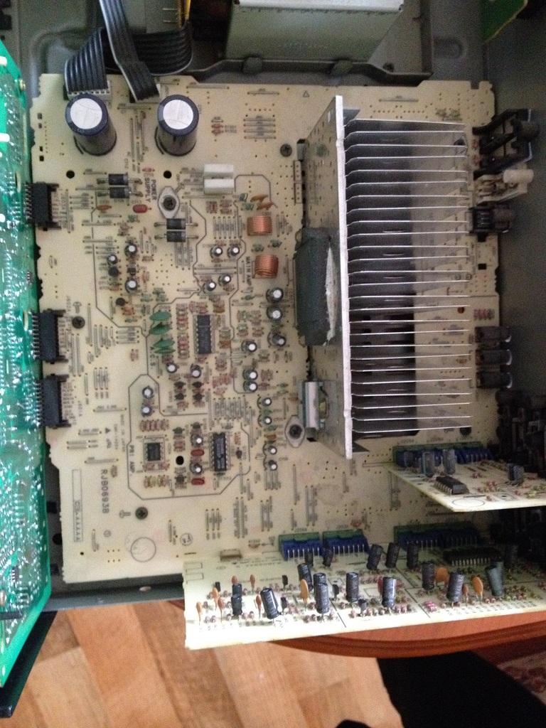

(#) vikgfk válasza vikgfk hozzászólására (») Szept 13, 2014 /
Teljes kép a belsejéről.

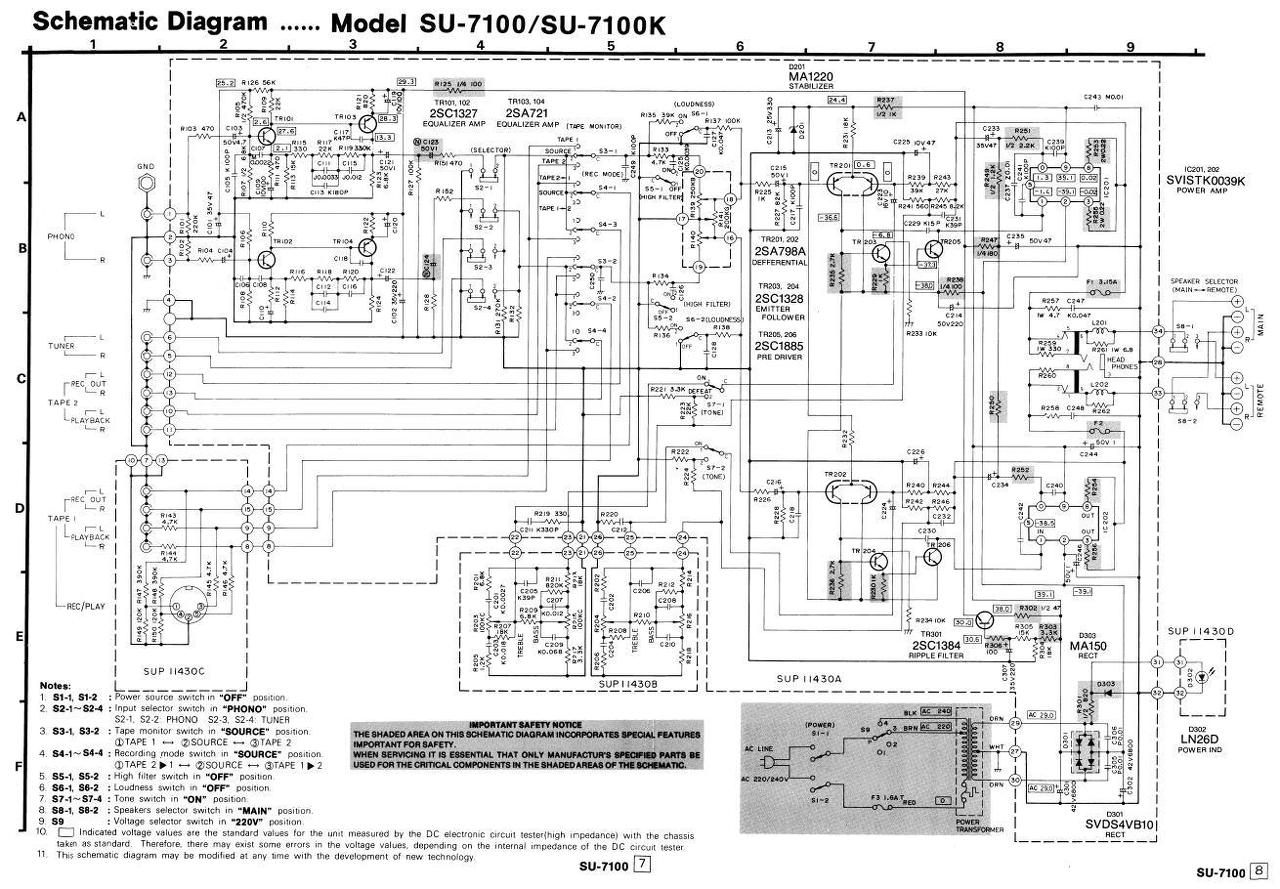

(#) feriferiferi hozzászólása Dec 13, 2014 /
szeretnék segítséget kérni tőletek egy su-7100 erősítőnél, mellékelek egy rajzot is.
A végfok kimenetein 40 volt esik, a biztit elnyomja.
Igazából az érdekelne érdemes-e vennem bele másikat, abból a szempontból, hogy az előtte levő rész épp lehet-e ezek után,
égésnyom nincs, egy kis amper szag volt, illetve már cseréltek benne egy ellenállást, ami picit szenesen is néz ki, ez az r229 és 1kohm.
máshol problémát nem nagyon láttam.
A bizti utáni kimeneti rész jónak tűnik, nem hiszem hogy az miatt mehetett el, nem tudom mit csináltak vele így vettem tanulás céljából.
Mind két csatorna végfokának 8-9 lába rövid zár.
Végfok stk0039, ez helyett az stk 0040 jó lesz?, ahogy néztem ugyanaz, csak épp beszerezhető.
Segítséget előre is köszönöm.

(#) CIROKL válasza feriferiferi hozzászólására (») Dec 13, 2014 /
Tudtommal a 0049 jó helyette csak .
(#) feriferiferi hozzászólása Dec 14, 2014 /
Igen igazad van, ebben az esetben viszont 0059, amit tudok szerezni,
gondolom ugyanaz lesz ameddig nem kap nagyobb táp feszt.
