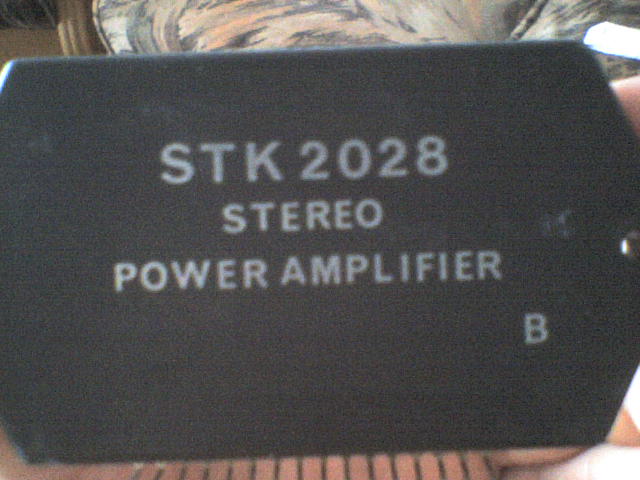

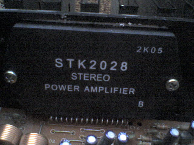

(#) taj1989 hozzászólása Aug 30, 2008 /
kaptam egy technics su-z35-as erősítőt, a jobb oldala nem működött és ha bekötöttem a hangfalat erre az oldalra akkor a bal sem. STK2028-as ic volt benne, amit kicseréltem egy ugyanilyenre, a különbség az, hogy az új ic-n van még egy 2k05-felirat ami a régin nincs. Betettem ezt az ic-t és most a jobb oldal ment vagy 4 mp-ig aztán búgás mind a két csatornán még akkor is ha leveszem a hangot. (megmértem műszerrel váltófeszre állítva kb 80-85 V de lehet hogy hülyeség) valamint volt még egy ellenállás a földelés mellett, az felizzott mint egy 100Wos égő (de lehet hogy azt egy zárlat okozta mert most ha bekapcsolom nincs a lábain feszültség és továbbra is búg). Egyébként nem melegszik fel az ic(az stk), de van 1 másik ic amelyik egy kissé igen(an70602), és ha minden igaz akkor ez egy előerősítő tranyó vagy nemtudom...nem nagyon értek hozzá. Arra gondoltam hogy a lábkiosztás különbözhet. ha így van le tudná valaki írni részletesen hogy hogyan kell kimérni ezeket az alaplapon és az ic-n???
Előre is köszönök minden segítséget!!
megint én. megnéztem alaposabban azt az ellenállást ami kiégett és a bemenetek test-ét kötötte össze a földelés kivezetéssel, szóval ez égett meg.úgy látom hogy enélkül is "működik" úgyhogy gondolom valamilyen biztonsági megoldás lehet. ja és amikor leégett nem volt bekötve a földelés. tudtok valamilyen ötletett adni hogy hány ohmos ellenállást tegyek a helyére. Amennyit kivettem ebből: 4 sávos:az első barna, az utolsó talán arany, a középső kettő meg fekete az égéstől .
