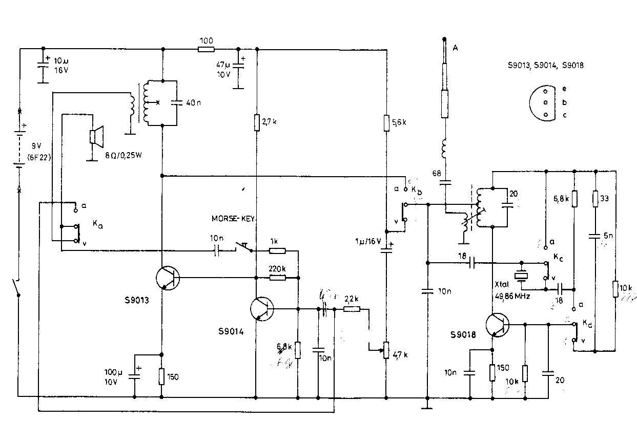

Szerintetek a csatolt képen látható kapcsolásból lehet csinálni normális walkie-talkie-t?
