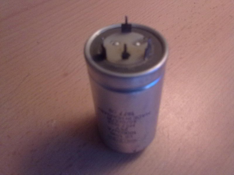

A csatolt képen egy MM kondi látható. Az lenne a kérdésem, hogy miként kell polaritáshelyesen bekötni? A három külső forrfül azonos potenciálon van (ez alkotja az egyik fegyverzet kivezetését), míg a kicsit beljebb lévő (alul középen) forrfül a másik kivezetés. Nagyon hálás lennék, ha meg tudnátok mondani, hogy akkor most melyik a melyik!
Régen használtam ilyen kondikat, és ha jól emlékszem akkor a belső egyedülálló a pozitív, a másik három a negatív.
Szintén nagyon köszönöm a választ! Sajnos ezen a kondin semmiféle, polaritásra utaló jelölés nincsen - viszont a szintén cserére szoruló szomszédja, ami ugyanilyen ,,tokozású", és ugyanígy zárlatos volt, már rendelkezik a kis piros pöttyel a megfelelő lábnál. Így amikor azt is kiforrasztottam, már tudtam, hogy a másik kolléga is jól mondta a pozitív láb helyzetét.
