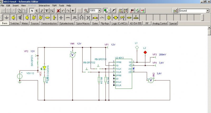

Csináltam egy egyszerű 4013 IC használatával szimulációt. Ahogyan olvasom másnak is volt hasonló gondja, de eddig nem tudtam megoldani. A lényeg: 12V tápot használok. Az IC kimenetein a következő fesztültségek vannak: H szint: 3,4V L szint: 200 mV. Nos ez a 3,4V H szint nekem nem tetszik. Erre ezt találtam: Idézet: „In some components (e.g. gates), Ground and Vcc are not established by default, and you must explicitly make these connections using jumpers. When you doubleclick a gate component, you will see both a Ground and a Vcc field. Fill in these fields with the names you’ve used for Ground and Vcc, and the part will be connected with the corresponding jumpers in the circuit.” Tettem jumert a kapcsolásba és az IC tulajdonságainál megadtam a jumper nevét. Az eredmény nem változott ![]() Hogyan kell helyesen beállítani?
Az IC tulajdonságainál az üres Vcc sorba beírod mondjuk azt, hogy ABC.
Aztán teszel egy feszültségforrást az áramkörbe, aminek a negatívja GND -re megy, a pozitívja meg egy Jumper -re. A Jumper tulajdonságainál pedig a Label sorba beírod, hogy ABC. Működik...

Nem tudom mi lehet a probléma, de nálam is 3,4V a H szint, akármekkora a tápfesz (1. kép). Még azt is kipróbáltam, hogy 0 (azaz nulla) tápfesznél mit csinál, de akkor a CMOS technológia átvált szubtér kapcsolatra, és a nullponti energiával felvértezve úgy is kiadja magából a 3,4V H szintet (2. kép)...

Pedig én a te kapcsolásodat néztem meg, és semmit nem módosítottam. Nyomtam egy tranziens gombot és megy, itt a kép.
De jó... feltalálták a nullponti energia hasznosítását? Gyorsan építsd meg és szabadalmaztasd!!! ![]() ![]()
Nem igazán értek még a tinához. Leírnád, hogy konkrétan, hogy mit csinálsz? Nekem nem jön össze.
Akkor itt márpedig beállítási probléma tényállása forog fenn...
Tényleg, semmit. Csak nyomok egy DC interaktív módot, ahogy Te.
Elvileg a beállítások is mentve vannak a tsc fájlban, de sosem lehet tudni, nem-e valami beállítás mégis a gond.
