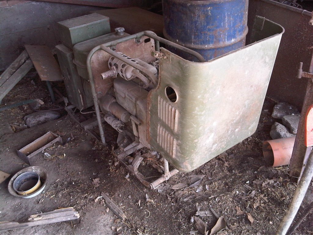

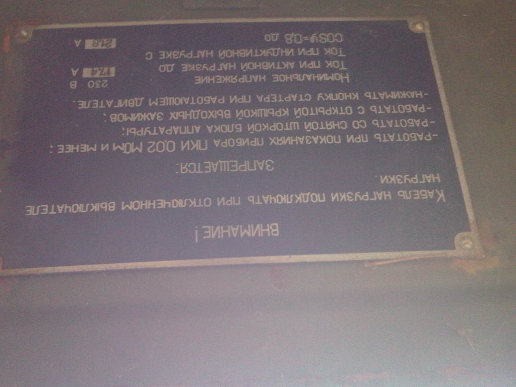

Csatoltam pár képet egy mostanában fellelt áramfejlesztőröl.Mivel én nem értek hozzá,abban bízom itt majd valaki segít nekem behatárolni. Semmit sem tudok róla,csak annyit,hogy ez egy anno' újonnan vásárolt agregátor,amit nagyapám állattenyésztés miatt vásárolt. Kérlek titeket írjátok le azokat a dolgokat amiket megállapítotok erről a szerkezetről,és azokat amik segítenek nekem és szerelő barátomnak üzembehelyezni a masinát! Köszönettel! IL
