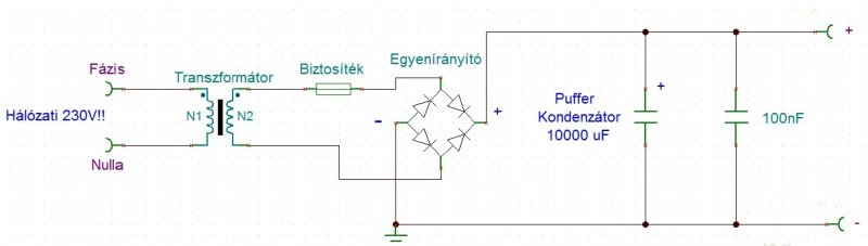

(#) Emberke válasza kistotti01 hozzászólására (») Jún 22, 2011 /
Megcsináltam az LM350-es nyákot.Ráraktam szépen mindent.És ugyan az volt a probléma hogy 24 volt a kisebb érték de most csak 29 voltig ment fel a 24 voltos trafóval.Gondoltam kicserélem az IC-t.Mivel nem volt már 350-es itthon így beraktam egy 317-et.Azzal tökéletes.Sajnos elhalálozott a 350 és ezért volt ilyen érdekes működése.Lemegy 1,1 voltig és felmegy 24,6 voltig tökéletes kismértékű léptetéssekkel.

Ugye pufferkondit raktál az egyenirányító után? A adatlap rajzán lévő 0,1µF nem az. A gyártó feltételezi, hogy egyenfeszültséget kötsz az IC-re. Én raknék a bemenetre egy min. 4700µF-os kondit.
(#) kistotti01 válasza Emberke hozzászólására (») Júl 6, 2011 /
Az IC-re a táp bekötése a mellékelt rajz alapján történjen. A panel kivitelezése gondolom rendben van. Ami paneleket én linkeltem, azok müködőképesek, most is müködnek nálam. Valószínűleg a tápellátás környékén lehet a probléma. Így néz ki a táp része mint a mellékelt rajzomon?
