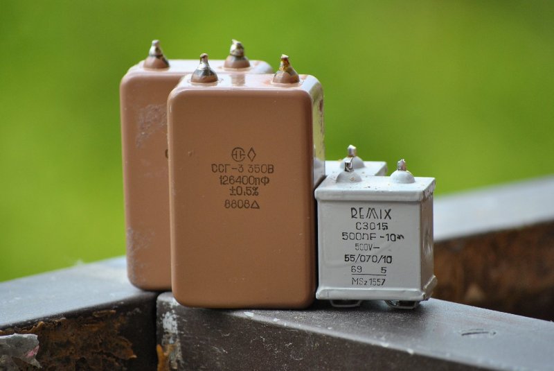

(#) joepapa válasza marone hozzászólására (») Aug 4, 2011 /
Hamár csatoló, azért arra figyelj, hogy ne 100mikró legyen mert az már szinte DC ben elviheti a végcsövet.
Konkrétan 470kOmh rácslevezetőre 120nF-470nF (max 680)
között válassz, minél nagyobb feszültségűt.
A kondik tipusa számít, többet mint a végcső tipusa.
(na ezért ***
Ha gyorsan boltból kell venni jó közepes minőség: (hangminőség, nem ESR, tgdelta) WIMA MKP10, MKS4, MKP4, kék Philis MKP, Zöld ERO MKT.
Jobb minőség: fémezett papírok egy része, de ez mocsaras terület, pl az orosz MBGP MGCS fémezett papírok csatolónak rémesen torz színezett fémes hangúak, a Remix C313 C3015 nagyon nagyon jó.
Itt jön a még jobb : Igazi opalpapírok. Az orosz K elejű kondik...és kimondottan a K40-9 es típus, de ez már minőségi rendszerben érződik...ha hallod a középkiemelését, de mégis tiszta száraz sávszéleit akkor a rendszer többi tagja is jó.
A remix C3015 ös jobbnak tűnhet a simább bode diagrammja miatt, a K40-9 es tisztábbnak a színezetlen sávszélei miatt.
A legjobb csatoló : SSG-3 ezüdtcsillám...120nF 350V os pl a fényképen egy Remix C3015 500nF 500V mellett.
az egészhez szavanként: S z e r i n t e m.
És amit még nem hallottam, de állítólag nagyon jó...talán csillám színtű:
A teflonok.
Vannak még a rézfóliás csodakondik Jensen és társai, nem próbáltam mert piszok drágák...talán egyszer.

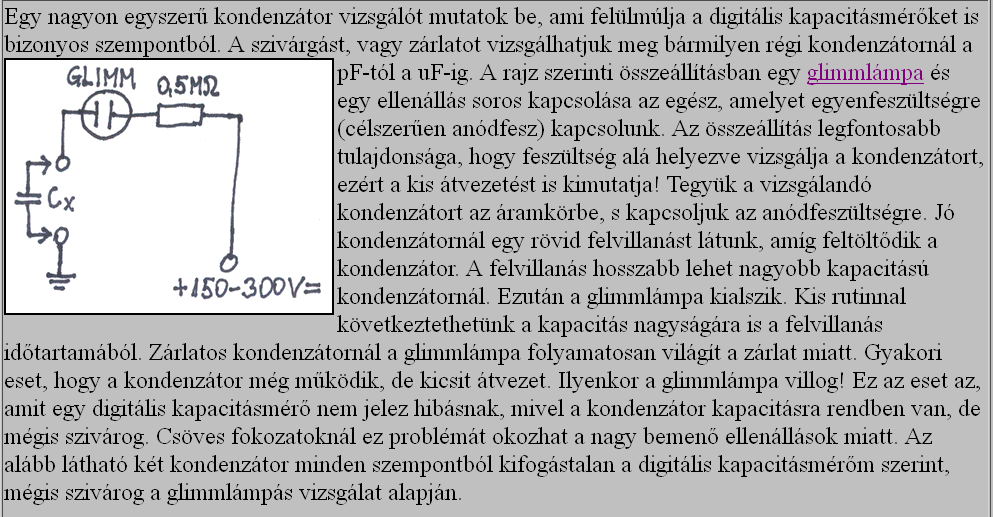

(#) sztankovics bruno hozzászólása Aug 5, 2011 /
Üdvözlet a mestereknek! Kérdésem lennehogy csatolok 1 egyszerü kapcs rajzot kérdésem az,hogy evvel elvileg tényleg lehet kondi kapacitást mérni? független attól,hogy elég életveszélyes nem? mert alul a földelés
jobra a mondjuk 220v mert azt könnyebb lenne adni neki 1 dióda rá és egyen irányitva van ahogy alsó két pólusra rátennék két mérö zsinort és avval lehetne mérni gondolom.. attól darázok rázos lenne? javitsatok ki ha valami rossz mert addig nem rakom össze nem hiányzik,hogy kiessen a fogtömésem.Elöreis köszönöm a segitségeteket!
(#) kadarist válasza sztankovics bruno hozzászólására (») Aug 5, 2011 /
Ez teljesen jó, de az fontos, hogy a kondenzátor feszültségtűrése nagyobb legyen, mint a vizsgálófeszültség. Fontos még az is, hogy nagyon jól szűrt, sima egyenfeszültséget használj. Célszerű transzformátoros leválasztással dolgozni, hogy ne legyen gond az érintésvédelemmel.
