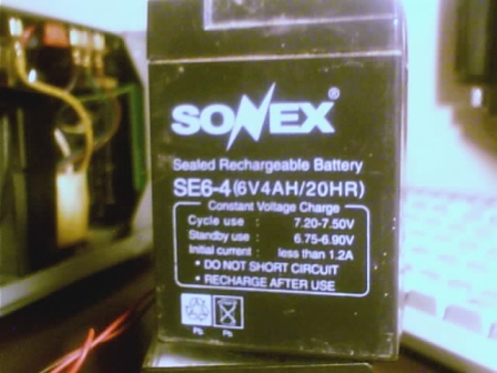

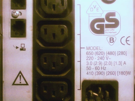

Szia minden hozzáértőnek.
Azt szeretném megkérdezni, hogy a képeken látható szünetmentes táppal lehet tölteni a szintén képen látható 6v- os akkut. üdv dava
Nem, hacsak kettőt sorba nem kötsz.
A szünetmentes tápban 12V-os akksik lakoznak. |
