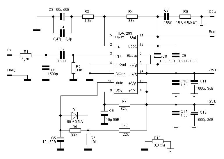

(#) sanca2 válasza reloop hozzászólására (») Aug 20, 2011 /
Erre gondoltál ?
"A kapcsolásod híven követi a gyártó ajánlását. Kettőnk erősítője közötti (talán lényeges) különbségek: a C1/R1 felüláteresztő nálam 5Hz alatti töréspontú (Nálad 15Hz) , C2 -vel párhuzamosan 150nF van kötve, C5 feszültségutánhúzó 47uF. A felhasznált kondenzátorok névleges értéke mellett szóba jöhet még a "hangzásuk" is."
(#) reloop válasza sanca2 hozzászólására (») Aug 20, 2011 /
Koránt sem biztos, hogy nálad is ez van, de mindenképpen érdekes. Bővebben: Link
Porosnak a hibás graetz híd volt a " problémája" Nálam ez is ok
A Mélyek is úgy ahogy korrektek és a teteje is,csak a közép necces. Az erőssítő lehet teljesen lineáris,de a fül az nem az
Ezért a hangképbe kicsit bele kéne ( kell ) nyúlni, RC tag, vagy bármi ami javít rajta

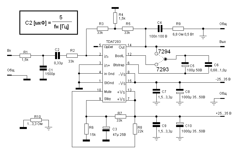

Ezekhez mit szóltok mint kapcsolás? és az esetleges hangzás minősége?
