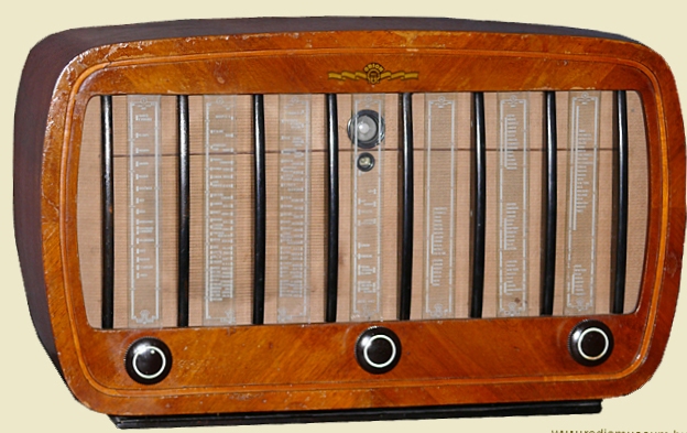

Szereztem egy Orion 442- rádiót. (Valamilyen idegen ticonal hangszóróval, francia gyártmány...) Az elején borzasztóan búgott, nem találtam a hibát (Pufferelkókat cseréltem, átellenőriztem a kisebb kondikat is a hang útjában, de minden rendben volt, illetve semmi sem változott) Aztán a dobváltó érintkezőit alaposan megpucoltam, így jobb lett valamivel, meg hangosabb is a vétel. De mostmár hallom, hogy a hangerőszabályzó nem csinál semmit, a középső gomb úgyszintén, annyi hogy a poti kontaktos, és néha egyáltalán nem szól (A búgás is megszűnik). Mi okozhatja ezt? Továbbá hogyha valakinek van hasonló rádiója, és le tudná nekem fotózni a skálaüvegeket, de legfőként a középső 3at, nagyon megköszönném
Hello. A 442-ben a francia hangszóró eredeti, az Orion néhány típust ezzel a hangszóróval hozott forgalomba. Erről volt már szó kb 1 hónapja, 1026582 számon.
A rádiónak a középső! pot métere a hangerő, a balszélső kapcsolós a hangszin. Ezek a pot méterek szeretnek megszakadni ez akár típushíbának is mondható. Teljesen szét kell szedni, és a garafitos bakelit lapon a kivezetéseknél a szegecseket, néhány óvatos kalapácsütéssel újra kell rögzíteni. Ez persze nem mindig válik be, ezért én folyékony ezüsttel, vagy grafittal szoktam még megerősiteni a kivezetést. Ha fel akarod újitatni a pot métereket keress meg privibe, tudok segíteni. Én csak ilyen képet tudok küldeni az előlapról.Üdv
Most, hogy tüzetesen átnéztem ezt a képet, úgy látom, hogy a 4-es 5-ös üveg itt is el van cserélve valószinüleg! Az az üveg, amin felül nincs felitat, az van eredetileg a varázsszem elött. Üdv.
