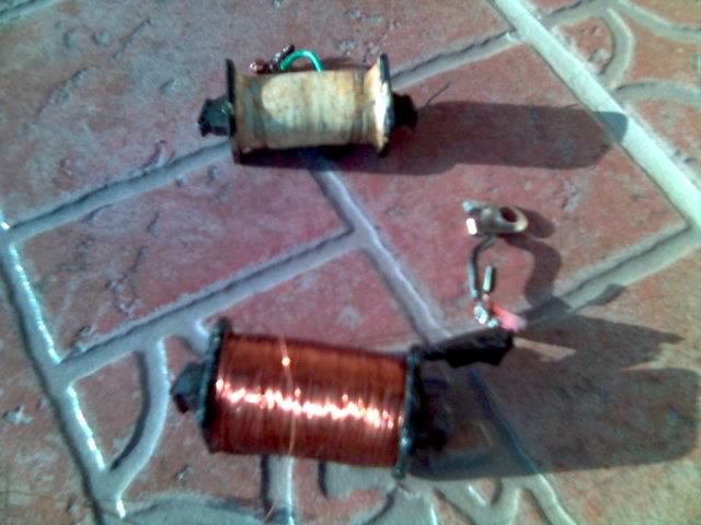

Sziasztok!Nekem egy cdi vezérlésre lenne szükségem!Van egy cross mocim aminek valószinűleg elszált a vezérlése.Nem igen értek az elektronikához,úgyhogy leirom lajikus nyelven.Két nagy tekercsem van a gyujtásalapon.Egy vékonyabb és egy vastagabb.Az egyik 12-03 voltot termel a másik 10-12 között.A vezérlőegységbe ezt bekötve(el sem lehet rontani olyan a csatlakozók rajta)a trafó irányába 40-50 volt feszültség között jön ki.Ezeket multiméterrel mértem hátha segitenek.Nos szikra van de irtó gyenge.Egy 6 voltos trafóval 2 napig ment majd meghalt.Ha 12 voltos trafót tettem rá csan néha volt szikra de az nagyon erős volt(kb 2 centiről áthúzott a testre).Ha valaki tud nekem ötletet adni vagy meg tudna nekem csinálni ehez egy elektronikát az szóljon!Köszi előre is!
(#) mex válasza zetyere hozzászólására (») Júl 17, 2007 /
Szevasz. Egyáltalán nem biztos az elektronika hibája,föltételezve,hogy eredeti. Ilyen tipusú gyújtástekercseket a Suzuki~1986-ig bezárólag használt a cross motorjain. No meg a Kawasaki is előszeretettel alkalmazta nagyjából a fenti időpontig. Természetesen a hasonló kinézettel ki is merült akár a tekercsek akár az alkalmazott elektronika tekintetében a hasonlóság. Csak a suzuki féle tekercsek menetszáma, huzalátmérője,menetiránya változott legalább 3x az évjárat függvényében. A te esetedben a fotó kis mérete ellenére is ki lehet jelenteni: mindkét tekercs volt már javitva (fehér szinű szigetelést ,műgyanta kiöntést gyárilag nem alkalmaztak.) A tipikus gyújtáshiba :kicsi.elégtelen szikra esetén mindig a tekercs vizsgálatával kell kezdeni. Ellenállásmérés+mechanikai behatás (nyomogatni kell,ha menetzárlatos akkor az ellenállása nagymértékben változik). Ezenkivül fel is lehet melegiteni pl hajszáritóval legalább 100 fok környékére,ilyenkor természetesen nagyobb ellenállást mérhetűnk,de az ugrásszerű változás megint csak a menetzárlat jele. Ilyen hőmérsékleten is ajánlatos kipróbálni a nyomogatós módszert. Legjobb a próbapad,és oszcilloszkóp párositás.de gondolom ez nem elérhető. A fotót nézve a jobb oldali vastagabb tekercs állitja elő a kondenzátort töltő feszültség nagyobbik részét~200V-ot. Ezt a tekercset kell alaposan megvizsgálni mielőtt az elektronikát "szétverné az emberfia". A közölt feszűltség csúcsérték,a multiméter nem ad pontos eredményt. Megkockáztatom a kijelentést:érdemes áttekercseltetni,a kezdet és a vég,valamint a huzalirány szigorú betartásával.
(#) zetyere hozzászólása Júl 17, 2007 /
Köszönöm válaszod ezen már eltudok indulni.De hogy fogom ezt áttekercselni?Ami a fotón látsz csak egy kép valakinek az alplapjáról!Nekem csak azért kellett hogy megnézhessem a bekötéseket!De ezt megoldottam.Sajnos az egész motort szinte kosárban vettem!Szereztem 1-2 robbantott rajzot és azok alpján raktam össze.Mivel mindennek megvolta helye csak odakellet figyelnem.Az én gyujtásalapomon a két tekercs közül az egyik fehér valamivel van lekenve.A másik viszont nagyon lazán van feltekercselve!Ez a vastagabb!Akkor nagyon elképzelhető hogy ez lesz a gond!És kb mennyi feszültséget kellene leadnia ennek a tekercsnek?Voltba kb?
(#) zetyere válasza mex hozzászólására (») Júl 17, 2007 /
(#) zetyere válasza mex hozzászólására (») Júl 18, 2007 /
Megnéztem a tekercset!Nem kellet megmelegiteni.Rátettem a multimétert és kiirta hogy 197ohm.Elkeztem nyomkodni amitől össze-vissza ugrált a szám!185-210ohm-ig!Akkor nagy valószinűséggel ez lehet a gond?!De a kis tekercs is beteg!Nála nem volt ekkora kilengés,de nem volt egy mérhető ellenállása nyomkodás közben!
(#) mex válasza zetyere hozzászólására (») Júl 18, 2007 /
Remélem az alaplapot leszerelt állapotban mérted! Ha mérés közben a gerjesztőmágnes a tekercsek közelében van,vagy valamilyen mágneses erő hat rá a nyomkodással akaratlanul is viszel be elmozdulást,ami meghamisitja az eredményt. Ha a felsorolt dolgok egyike sem hatott a mérésre akkor viszont már hozzá is lehet fogni a tekercseléshez,mert a közölt adatok menetzárlatra utalnak. Tipikusan az fordul elő,hogy a tekercsek idővel a csévetesten meglazulnak (a kemény tekercslakk nem rugalmas ) és a blokk rezgése idővel az alsó menetsort szabályosan elkoptatja-lebontása után az eredetileg fekete cséve rézszinű látványú. A kis tekercsnél ha időszakos szakadást mértél akkor azt is tekerni kell,az előző hsz-ben leirtak figyelembevételével. Ha sajátkezűleg tekered ügyelj a huzalátmérőre,a zománc dupla legyen,és legalább 180 fok hőállóságú. Soronként érdemes lakkozni a hosszú üzemidő érdekében.
Kivettem a tekercseket.A nyomkodásnál nem változott az ellenálás egyiken sem.Ez már nekem is sok.Reggel lehet hogy valami kontakt hiba volt a mérésnél!Irtad hogy melegitsem meg a tekercset hajszáritóval.Nos reggel 20fok körül volt ekkor mértem a197 ohmot.Délután már eléggé meleg volt és 204 ohmot mértem.Hajszáritóval melegitettem és 226 ohmig ment fel.Ez utalhat menetzárlatra?
Nem. Ez teljesen jó érték. Az elektronika gyári?
Sajnos nem tudom!De ha szigetelőszalaggal volt betekerve akkor nem hinném!De a jeladó az sárga gyantával van beöntve.Mekkora feszültség kellene a vezérlésnek hogy normális szikra legyen?Lefotóztam hogy hogyan néz ki!!!Érdemes szemügyre venni hogy vannak emberek akik mindent megteszenek a "Kókány és Murc" cimért!!!!Nekem simsonom volt amire nagyon büszke is voltam.Ez nekem uj terület és ezért kérek segitséget.De ilyen sok összebarmolást amit ez az ürge elkövetett!Ezért vagyok már nagyon kétségbeesve,2 hónapja pakolgatom össze a motort.És már csak a gyujtás ami nem jó!
A gyujtótrafó és a vezérlőegység gyári!A vezérlőegységet nem tudod hogyan lehet kimérni hogy jó-e?
A vezérlőegységet annak megbontása nélkül nem lehet kimérni. A fényképet látva ez bizony kókány a javából. Megpróbálok segiteni,a többit priviben.

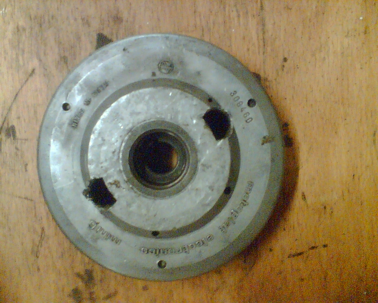

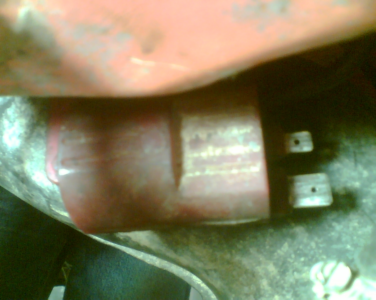

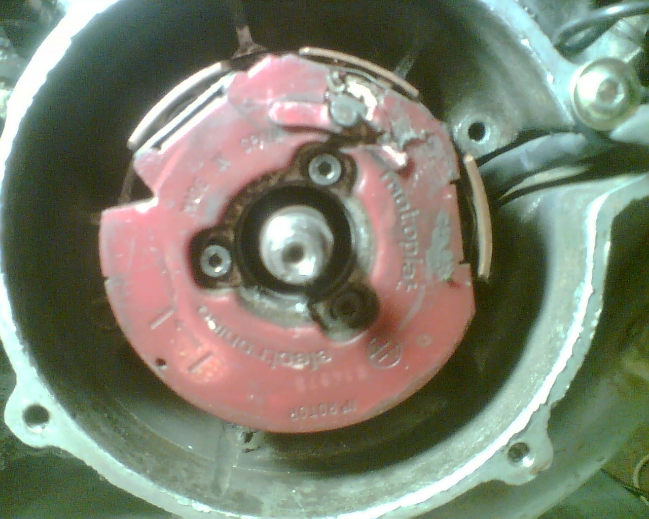

Sziasztok! Eggyik barátom vett eggy ktm MX125-öt
Ad szikrát de szerintem összevissza a lendkeréken van 4 mágnespár az álórészböl 3 drót jön ki van eggy sárga ami testen van ven eggy kék ami 350 ohm ellenálásu és van eggy fekete amin teljesen szakadást lelehet csak csak mérni. A kéken kerék tekerés mellet kb70 voltot mértem sima analóg müszerrel a moci beindul de rövid idő utánn le is áll! ja az elektronikán 2 db csatlakozó van a szélesre ment a kék a keskenyre a fekete most csak a kék megy rá és mégis ad szikrát szerintem az álorész biztos rossz, szakadt a jeladótekercs és akkor most a mágnes polaritásváltásnál ad szikrát! azt szeretném valaki hozzáértőtöl kérdezni hogy akkor az elektronika is szar lehet hogy jel nélkül ad szikrát? találkozott már valaki iennel? előre is köszi a választ!
(#) Peti.Janka hozzászólása Júl 22, 2007 /
Itt van néhány kép is a gyujtásrol!
(#) mex válasza Peti.Janka hozzászólására (») Júl 22, 2007 /
Szevasz. Ennél a Motoplat gyújtásnál a gerjesztőtekercs és a jeladótekercs sorba van kötve. A 350 ohm a gerjesztőtekercs ellenállása. A jeladóé~19ohm,ezt az értéket a kék (széles hüvely) és a fekete hüvely között kell mérni. Ha igy sincs mérhető ellenállás akkor szakadt. Az elektronikát nem tudod mással kiváltani,mert gyárilag a gyújtótrafó primer tekercse nem testelt,csak a szekunder. De valószinűnek tartom hogy a jeladónak nincs baja csak a jeladóval sorosan van egy dióda a tekercs műgyanta kiöntésében és igy ellenállásméréssel valóban szakadást mutat. Mérd dióda állásba, Nekem a 19 ohm egy javitás utáni érték a diódát nem mérve. Ami pedig a rövid üzemidőt illeti:a gerjesztőtekercs menetzárlatossá válik ha bemelegszik,és leáll. Kis idő után újra beinditható,de megint leáll a fentebb irt ok miatt.

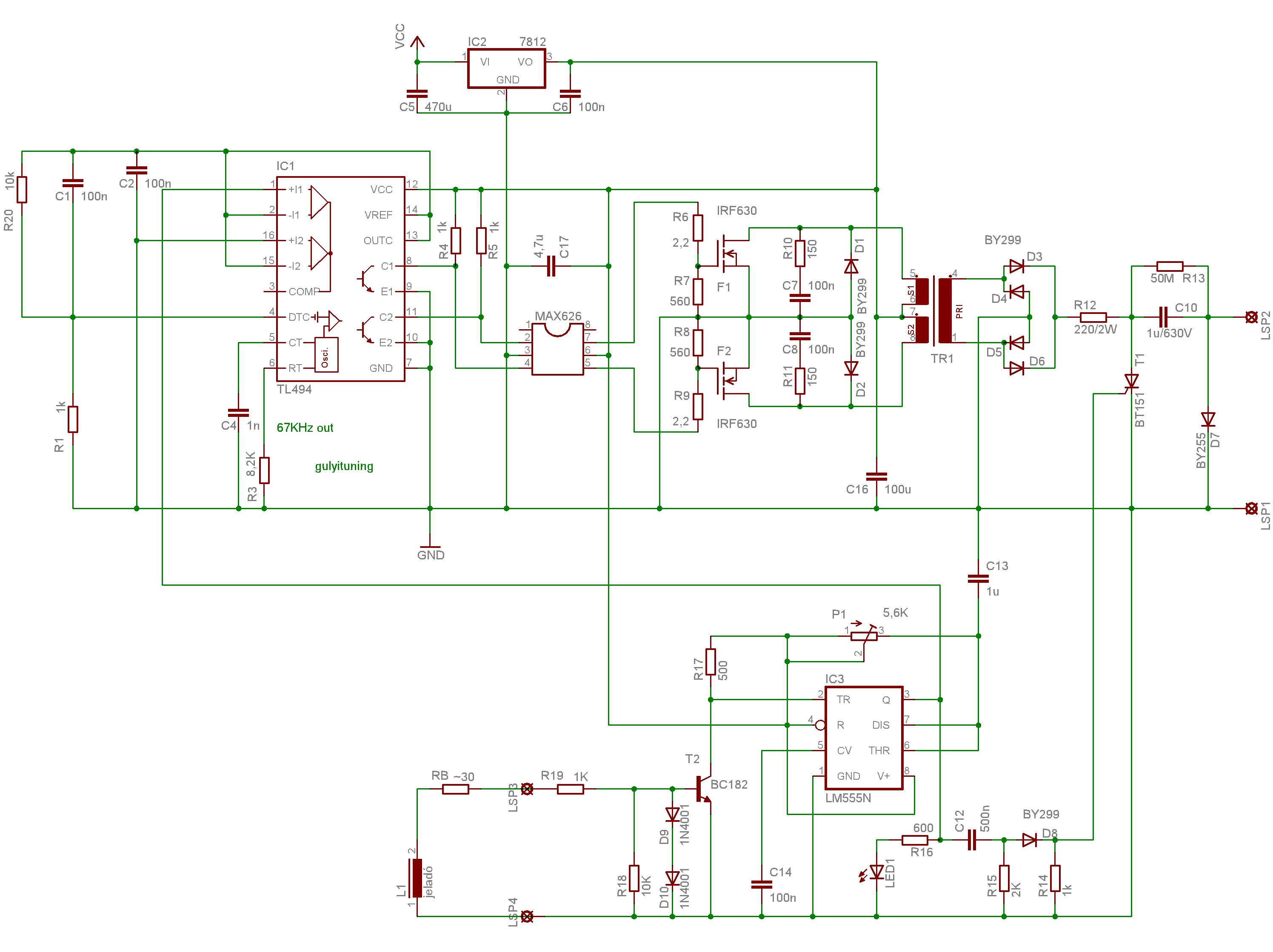

A képen látható elektronikával kapcsolatba az lenne a kérdésem hogy meglehet-e próbálni motor nélkül, és ha meg lehet akkor hogyan?
(#) zoz11 hozzászólása Júl 23, 2007 /
kép lemaradt.
(#) mex válasza zoz11 hozzászólására (») Júl 23, 2007 /
Ezt még én rajzoltam anno... Kicsit körülményesen lehetne próbálni. Miért is akarnád?
(#) zoz11 válasza mex hozzászólására (») Júl 23, 2007 /
És milyen róla a tapasztalatod? hogyan müködik, megbizható? azért kéne megpróbálnom motor nélkül mert lenne egy 250-es yz és addig nem akarom megvenni mig nem tudom hogy tudok-e elektronikát csinálni hozzá, vagy hogy ez egyáltalán müködik-e. BT 151-es thiristorbol csak 800V-osat kaptam az is jó bele?
