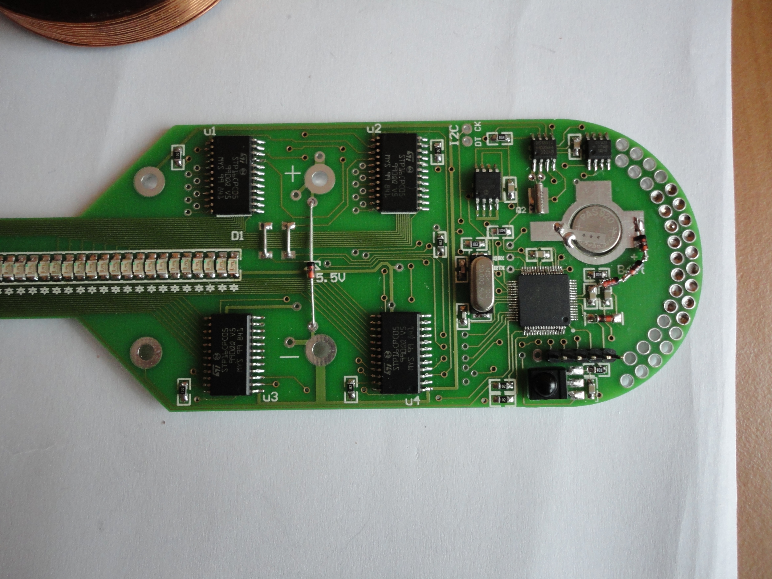

Sziasztok: Segítene valaki, hogy kell felprogramozni a Kly féle órát? A Pickit azt irja ki:
Warning: Some configurations words not in hex file. Ensure default values above right are accetable. ??? A controllert szépen felismeri.

Ugye ezt akarod belerakni? Bővebben: Link Mintha Patexati-nak lett volna ilyen baja de ettől még beégette neki.
Igen ezt!
De először mikor beégettem és kipróbáltam nem történt semmi!?
milyen kvarc van raja?
tegyél rá soros porton PC-t 115200 8N1 ott kiirkál mindent , ha nem ír semmit akkor nem indult el a PRG. nyisdmeg a filet MPLAB ban nézdmeg a config biteket
A programozás Sikertelen azt irja ki.
Mit is kell látnom mplabban a config biteknél? Melyik kvarcra gongolsz? A beültetés szerint 1 20MHZ és az órakvarc
itt a baj
changelog tegyél bele régebbit ahoz kell 20mhzes kvarc, v10 hez már más kvarc kell 7.372MHZ
Config biteknék csak annyit kell látnod hogy megvannak
Esetleg még annyi,hogy külső tápot kell rá adni programozás közben (5V) mert a PICkit ből nem jön ki elég áram. Pickit progija figyelmeztet is majd....
Nem programozza fel. Nekem a Pic a 30MIps-es ehhez már akkor cseréljem ki a kvarcot?
Igen ki kell cserélni de ha nincs kéznél rakj bele régebbi verziót akkor jó a 20Mhz es működni fog. A 30 as pic tud menni 20Mhz en.
Értem. És hogy agyjak rá külső tápot tegyem fel, és kapcsoljam be az órát 0- fordulattal vagy valahová rá kell kötnöm?
igen én úgy szoktam ,hogy bekapcsolom és nem forgatom. Nemtudom hogy szerelted a rotort de legyen kb 15mm távolság a tekercs és a rotor között mert különben zajos lehet a táp.
Vagy csinálhatod stab tápról is, ahogy nekedkönnyebb. Arra nagyon figyelj nehogy 5V nál több menjen a PIC re. Kézzel válaszd ki a típust mielőtt rádugod nehogy 12V ot küldjön ki a programozó detektáláskor
Oké Megpróbálom úgy! Ha beleégeti a régebbi hexet akkor kicserélem a kvarcot. Majd jelentkezek
Köszi Ja igen az email címedre küldtem pár képet
Képeket ide is rakd fel PLS, nem jött email !
Ha beégeti akkor ne cseréld ki a kvarcot csak akkor ha a V10 et akarod belerakni. Csak a V10 hez kell másmilyen kvarc
Beindult bár nem reagál a távirányítóra!

Van szkópod?azzal megnézheted a TSOP kimenetét hogy van e reakció a távirányítóra.
Szép lett
