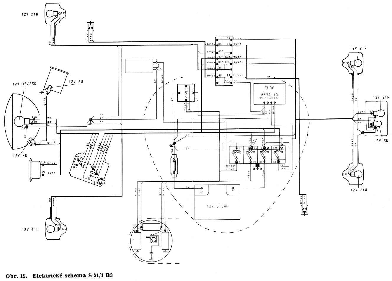

(#) Krisz03 válasza KeserűCukor hozzászólására (») Aug 1, 2007 / 1
Tévedsz!
Nézd csak meg a pár hozzászólással előbb csatolt S51B kapcsolási rajzot. Láthatod, hogy a gyújtótekercsnek, a megszakítónak és a kondinak van egy közös pontja. Ez megy majd tovább egészen a trafóig. Ugyanennek a 3 alkatrésznek a másik fele pedig testen van. Szóval mindhárom párhuzamosan van egymással kötve.
A külső gyújtótrafó nélküli változat meg tök ugyanez, csak a gyújtótekercsen van még egy sor huzal (ez a szekunder oldal), ami közvetlen megy a gyertyára.
(#) nar_ancs hozzászólása Aug 1, 2007 /
KeserűCukor -nak válaszolva:
Nézd meg az előző hozzászólásomhoz mellékelt fájlt, ez talán segít megérteni a megszakítós tekercsgyujtás működési elvét.

Készítettem neked egy rajzot mit hova kellene kötni , forrasztani. Megadtam az alkatrész tipusait, ettől egyszerűbb nincs :yes:
Csak annyi hogy átkell tekercselned a gyujtás generátort hogy nagy feszültséget adjon. kb 0.1mm-es huzalból ( trafóból tudsz bontani )
A jeladó tekercs : 0.12mm-es huzalból tekerhető.
Kiveszed a megszakítót és a kondenzátort. A megszakító helyére kerül a jeladó tekercs. Fogsz egy csavart amit bele passzol a megszakító rögzítő csavarjának a helyére. A csavar lessz a jeladó vasmagja - ezt leszigeteled rá tekersz 60-80 mentet.
A jeladó tekercsnek egy kis mánes adja a jelet , ezt fel kell ragasztanod epoxigyantával a lendkerék ablakába, jó erőssen le ne repüljön.
