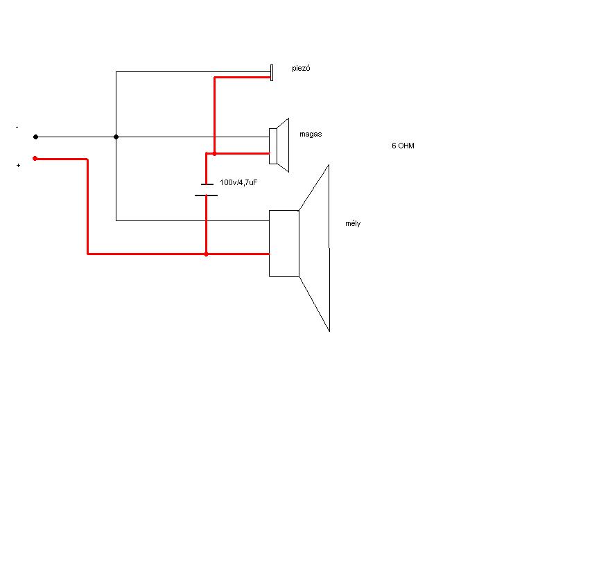

Hogyan lehet lemérni egy-egy hangszóró teljesítményét, ha nincs semmilyen adatunk róla? Van egy pár Grunding MB-x35-ös HIFI hangfalam, de az egyiknek kiment a magashangja, és sehol se találtam adatokat róla. Igaz rávan írva a doboz hátuljára hogy 100/200W/6 OHM, de az tuti nincs annyi, főleg hogy egy 20 W-os gyári erősítő hajtotta ki a magashangot.. Amit sajnálok még, hangváltó sincs benne, csupán egy 100v/4,7u-s kondi, ami a mély/magas (+)-al van sorba kötve, a (-) a GND (állítólag 3 utas) egy mély, egy magas, egy piezó. A kapcsolási rajzát feltöltöttem. A kérdésem még az lenne, hogy rakhatok e a dobozba egy 100W-os hangváltót, és új magashanszórót, piezóval? A válaszokat előre is köszi! Üdv.: Jax
Megmérni? Sehogy.
Ha van magassugárzó minek piezo?

Így van megoldva sajna :S Ha gondolod, rakok fel képet. Mellesleg gyönyörű tisztán szóltak, csak most hogy oda van az egyik magas, elég érdekes lett a hangzásuk.. Mintha be lenne dugulva az ember füle.. A mélyhangszórra ez van írva: Samsung 16B50KFA N945 A magasra meg az hogy: Samsung 05T38BFA N940 Ezek alapján nem tudom kikeresni, sehol semmit nem ad be Kár értük, így nem tudom hogyan cseréljem a hangszórót
