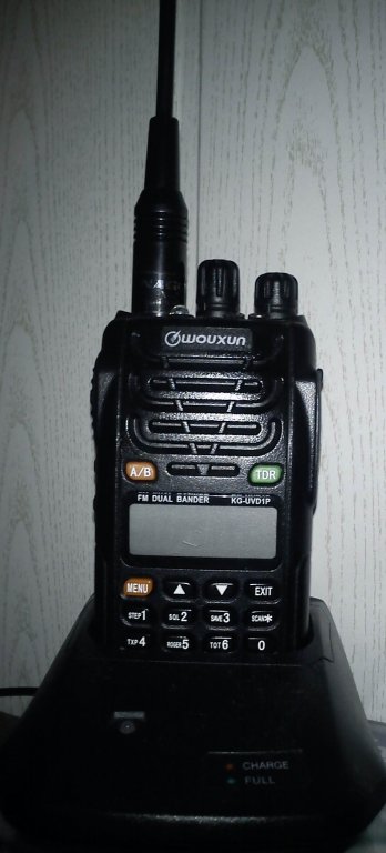

Túl a vizsgán elkezdtem gondolkodni egy nemkevéssé fontos dolgon, mégpedig magán, az adóvevőn. Milyen típust ajánlanátok? Első körben egy kisebb, kéziben gondolkodom, de láttam például Yaesu FTL-2011 -es mobil rádiót, 9000Ft-ért. Vajon megérné? Máté.
Először egy kézi rádiót javasolnék, ha lehet kétsávost 2m/70 cm. Ezzel sokáig el lehet lenni, szerezhezsz sok ismerőst, aztán nézelődj, hogy melyik felel meg legjobban az érdeklődési körödnek. (gondolom morse vizsgád nincs) Aztán készülj a HAREC -re.
Értem. Egyelőre örülök a Novice vizsgának, szerintem jó darabig elleszek vele, aztán amikor már DX-ezhetnékem támad, jelentkezem HAREC-re. Akkor visszatérve a kézi rádióra: mindenképp kétsávosat szeretnék, persze az ár sem utolsó szempont. A közelben, Nyíregyházán, van az Anico Kft. , esetleg az ő kínálatukból szemezgethetnék vagy akár kezdésnek az eBay-ről is lehetne rendelni egy "noname" japán rádiót. Éppen ezek miatt kérek Tőletek segítséget, ugyanis nehéz átlátom a helyzetet, lévén nem ismerem jól a rádiókat, pontosabban a márkák milyenségét. Nyilván az is szempont, hogy két hét múlva is működjön az adott készülék.
Köszönettel:Máté.
Feltétlenül fogok. Sőt, szavadon is foglak, találtam egy kínai/japán rádiócskát, WOXUN KG-UV3D a típusa. Weblapja itt található. Mi róla a vélemény?
Máté.
Bocsi hogy bele vau-vau Én már rendeltem ebből párat ismerős rádióamatőröknek. Pontosabban Kg UVD 1P-t Meg vannak vele elégedve. Némelyik darab kicsit löket szegény, de lehet rajta állítani.De ha nem nyúlsz bele sincs semmi.Nekem csak az antennája nem tetszik, a vastagból vékony átmenetnél hamar elhajlik, ezért fogok magamnak inkább venni egy FDC kétsávosat. Ez pár hónapja jelent meg. Egyébként nemhiszem hogy óriási különbségek lennének a kínai rádiók belseje között ( Wouxung, puxing Fdc, wieri stb-re gondolok)
Egyáltalán nem beleugatás, sőt! Nagyon hálás vagyok, amiért leírtad a tapasztalatod. Most látom csak, számítógéppel kell/lehet programozni? Az UVD 1P-vel is ez a helyzet (megtaláltam azt is, $10 a különbség) ?
Hát az a helyzet, hogy anno én is építettem mindenféle progizót motorolához, yaesuhoz icomhoz stbstb, hogy majd milyen jó meg mennyire kell. Öszintél szólva azt sem tudom hogy hol vannak. Csak addig volt fontos míg meg nem csináltam. Nyílván egy táblázatot könnyebb kitölteni számítógéppel(shift, repeater +/- power stb) és úgy feltölteni mint nyomkodni a gombokat. De nem vészes gombról sem, bár én azt a KGUVD1P-t annyira nem szeretem nyomkodni szerintem elég idióta a menükezelése. Nekem VX-7em van, meg 2db FDC 70cm-es
Köszönöm a válaszokat.
Olvasgattam, méregettem, számvetettem és arra jutottam, hogy egy WOXUN KG-UVD1P megfelelő lenne számomra. Fordulok most azokhoz, akik találkoztak már ilyen készülékkel: Amíg töltőn van, lehet vele adni/venni? (Ha nem, megfontolandó lehet egy pótakksi beszerzése) Gondoltam arra is, ha már rendelek veszek hozzá egy teleszkópos antennát. Valóban nagyobb hatótávot lehet vele elérni? (Egyébként innen szeretnék rendelni.)
Ismét csak válaszolok ha nem baj
Mivel asztali töltő van hozzá elég furcsán néznél ki forgalmazás közbe, hacsak nincs hozzá külső mikrofonod. A vétel természetesen gond nélkül megy. Ha hagyod hogy a kopp üres akkud töltődjön pár percet akkor utána lehet vele forgalmazni. A linkelt forrás jó, megbízhatóak gond esetén lehet velük levelezgetni, és olyan 10 nap alatt meg is jön. Teleszkópos antenna?? Ehez a típushoz én nem találtam, de én nem költenék rá. Bár ez csak az én véleményem. Attól függ, hogyan használod a rádiót. Én kipattanok a kocsiból, majd vissza, felmászok egy antenna árbócra szerszámokkal, majd le, nekem nem lenne ideális. De ha Te mondjuk felmész a Kékestetőre, és szimplex QSO-t akarsz csinálni mint QRP fanatikus akkor biztosan hasznos lehet.
DR OM!
Először is gartulálok a vizsgához. Nekem ez a típus van, kb egy éve vettem az Aniconál. Teljesen meg vagyok vele elégedve. Többször voltam már hegyen rádiózni, általában 3-4 órát akksija jól birja, de lehet venni hozzá akksi-eliminátort is, aminek a vége egy szivargyújtó-csatlakozó. Mind adás és mind vételben teljesen jó, amit ezzel nem hallasz meg az az adás nincs is Programozni lehet billentyűkről is, csak ugye kicsit tovább tart, mintha gépről csinálnánk. Viszont a gyári antennája elég kicsi, ezért vettem hozzá Nagoya kétsávosat. Töltön is lehet vele forgalmazni, csak kicist nehézkes
Köszönöm a gratulációt és az információkat! Pontosan erre gondolok én is: az akksi egy véges dolog, 1-2 év múltán nem bírna végig egy hosszzab QSO-t. Az az említett eliminátor ól hangzik, biztosan hasznos.
erobi82: Már hogy lenne baj?! Hálás vagyok mindkettőtöknek amiért megosztjátok a tapasztalatotokat. |
