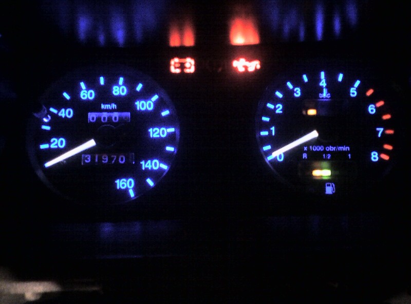

Szerintem csak a LED-eket kell a dobozba tenni. Az elektronikákat lehelyezheted máshol.
Ki kell vezetni a fordulatszám mérő előlapjába a ledeket vezetékkel. ÉS a fordulatszám mérő mögé tenni a panelt. Egyszerű mint az 1x1. Csak kis türelemre van szükség....
És talán egy kis SMD technikával még meg is oldható
Nekem is van egy mutatós fordulatszám mérőm. Azt hiszem Lada és bele mennek a ledek, csak eddig lusta voltam kifúrogatni a számlapot.
Egyébként Trabant 1.1-be a fekete dobozok között van egy fehér vezeték, az ad fordulatszám jelet, bármilyen komoly műszernek. A benzinszint mérést is meg lehet oldani egy komolyabb műszerrel. Most próbálgatok egy mutatósat. Ha sikerül leírom mit és hogyan csináltam.
No azt megköszönném és sok sikert hozzá.
Én komplett sebesség,fordulat,hő (motor-kinti) mérőt készítettem, ami el volt látva órával, és a visszajelző kontrolkákkal, ami egy 4x20as kijelzőn van.
Szevasztok egy német fórumon találtam egy elég mutatós fordulatszám mérőt és nagyjából úgy néz ki mit amit én elképzeltem. Írtam a német kollégának egy levelet remélem megosztja velem, hogy hogyan csinálta. Addig is egy kép róla.
