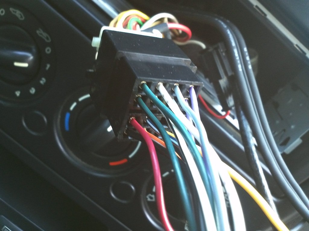

Sziasztok! Van egy JVC KD-R422es fejegységem és egy Citroen Xsara Break 2001es évjáratú autóm. A gond az, hogy dupla gyújtásos és ha laállítom a kocsit a fejegység perceken belül mindent elfelejt. Tudom, hogy meg lehet oldani, hogy ez ne történjen meg pár kábel felcserélésével, ebben szeretnék segítséget kérni. Mellékeltem pár képet is, előre is köszönöm a válaszokat! Üdv
(#) Inhouse válasza Backrau hozzászólására (») Nov 12, 2011 / 1
A sárga és a piros szokott lenni a gyújtás és a fix 12V. Az, hogy melyik melyik, sajnos változó. Ha helyesen kapja, akkor a gyújtás levétele kikapcsolja, de nem felejt el semmit. Kötheted az Y vezetéken keresztül mindkét bemenetre a fix 12V-ot, akkor a gyújtástól független lesz. Mivel a képen látszik ilyen és mindkettő bele van dugva, szerintem neked mindkettő gyújtást kap.
Tehát az autóból jövőn a piros a gyújtás lesz, a sárga a fix 12V. Vagy dugd át a fejegység fix 12V-os szálát a sárgára (valószínű, hogy ott is a sárga), vagy mindkettőt a sárgára. Ha van műszered, meg is mérheted a 2 vezetéken, hogy mikor mi van rajta.

(#) Backrau válasza Inhouse hozzászólására (») Nov 12, 2011 /

(#) Inhouse válasza Backrau hozzászólására (») Nov 13, 2011 / 1
Nem tudod mellé kötni. Ami az autóból jön sárga és piros, mindkettő +12V-ot ad, de csak az egyik állandóan, a másik csak gyújtás után.
A fejegységből is kilóg egy sárga és egy piros, ez általában a könyvében benne van, hogy melyik az állandót igénylő és melyik a gyújtás utánit.
Mivel neked a sárga nincs használatban, le van dugózva, 99%, hogy azon állandó 12V van. Ha van lehetőséged, mérd meg!
Ha a mostani bekötésből kiveszed a fejegységtől jövő egyiket és átdugod a ledugózott sárgára (kezd a fejtől jövő sárgával), akkor kipróbálod, szinte biztos, hogy jó lesz. Ha nem, akkor a sárga marad, és a pirosat kötöd a sárgára. Az egyiknek jónak kell lennie. Bónusz, hogy kötheted mindkettőt a jelenlegi pirosról a sárgára (ha olyan az Y lehetőség) és így független lesz a tápellátás a gyújtáskapcsolótól.

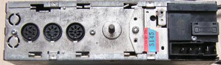

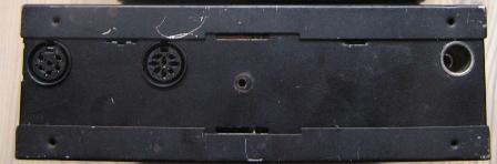

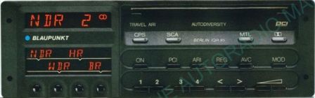

Sziasztok! Került hozzám két láda autórádió. Találtam köztük néhány érdemleges darabot. A gondom egy Blaupunkt Berlin IQR 85 ös géppel van. Nagyon szeretnék egy rajzot keríteni hozzá. Pontosabban, az erősítőjéhez. Az ugyanis külön egység volt valahol beépítve az autó mélyén. A különlegessége, hogy nem csak a végfokot építette külön a Blaupunkt, hanem érthetetlen módon a tunert is a végfok dobozában helyezték el!!!! Tehát a fejegységből csak a tuner vezérlése történik. Néhány kép róla. Már annak is örülnék, ha valaki, a hozzávaló tuner/végfok tipusát meg tudja adni, hátha találok róla valamit a neten. Eddig csak egy képet, amin nem látszik a tipus. Az első két képen a fejegység van, a harmadikon az erősítője, és látható, hogy azon van az antennacsatlakozó is. Köszi a segítséget!
