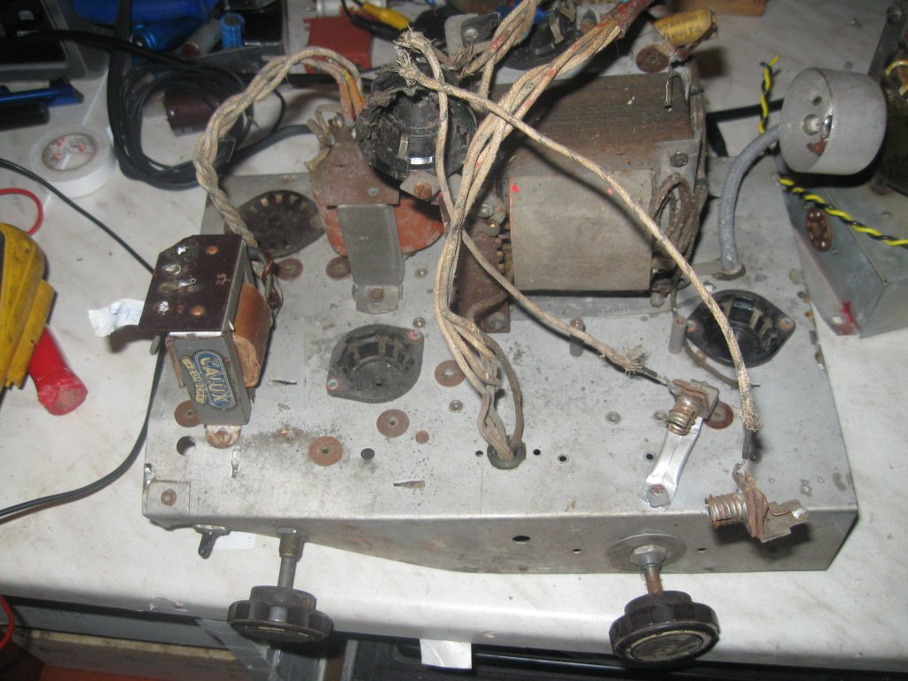

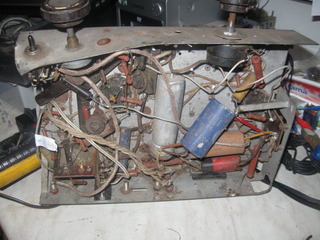

Szia mindenki.Szeretnék segítséget kérni hogy ez milyen erősítő lehet.
Előre is köszönöm.
Szerintem ez egy Conn (olasz) orgona erősítő lehetett. Általában 6L6 végekkel szerelték őket. Ritka darab.
Az a baj hogy nem tudom a csöveket hogy milyen sorrendben tudom bele rakni.köszönöm.
Ha akarsz belőle valami használható dolgot csinálni, akkor érdemes az egészet felújítani, de a tápkondikat mindenképpen cseréld újra. Meg kell mérni a tápot hogy milyen feszültségeket ad, ki kell mérni a kimenőtrafót hogy jó e, aztán ha minden oké akkor neki lehet állni.
Hangszerhez akarod használni? Csöveid vannak hozzá?
Szia .Milyen csövek kellenek hozzá?

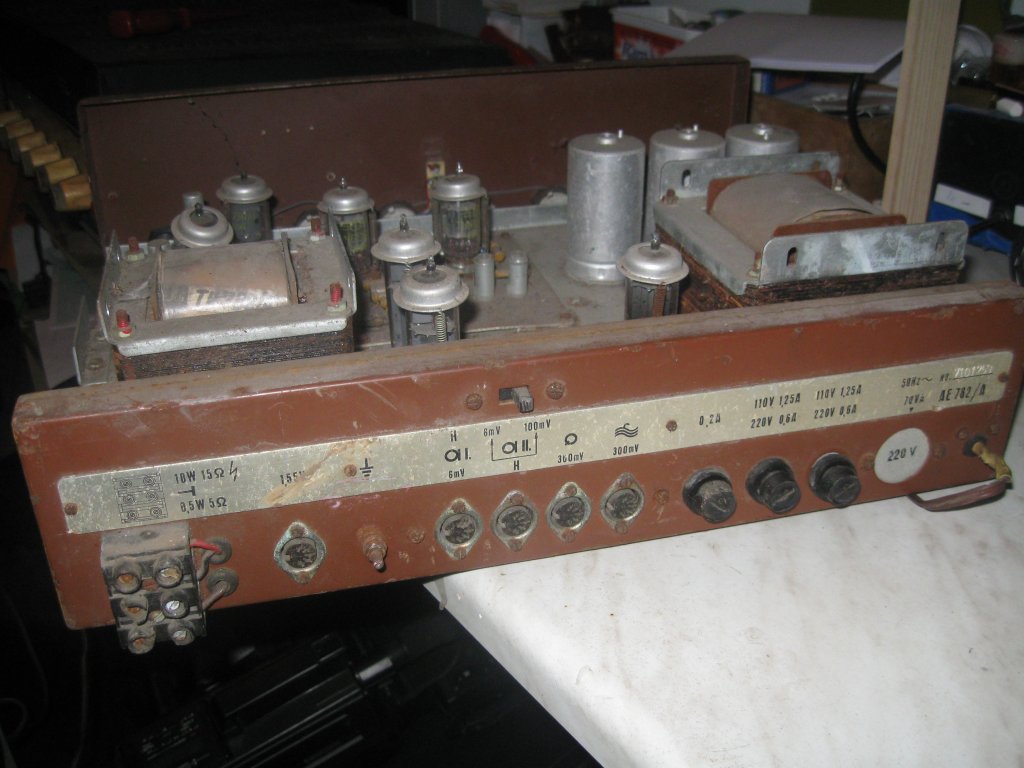

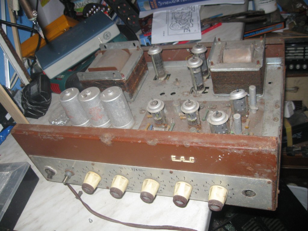

Szia mindenki. Ezeket a régi dolgokat sikerült szereznem.
Hol dobálnak ki ilyen beag végeket? Megyek oda én is!
Hol látsz itt BEAG végeket? Én csak két EAG keverő erősítőt látok

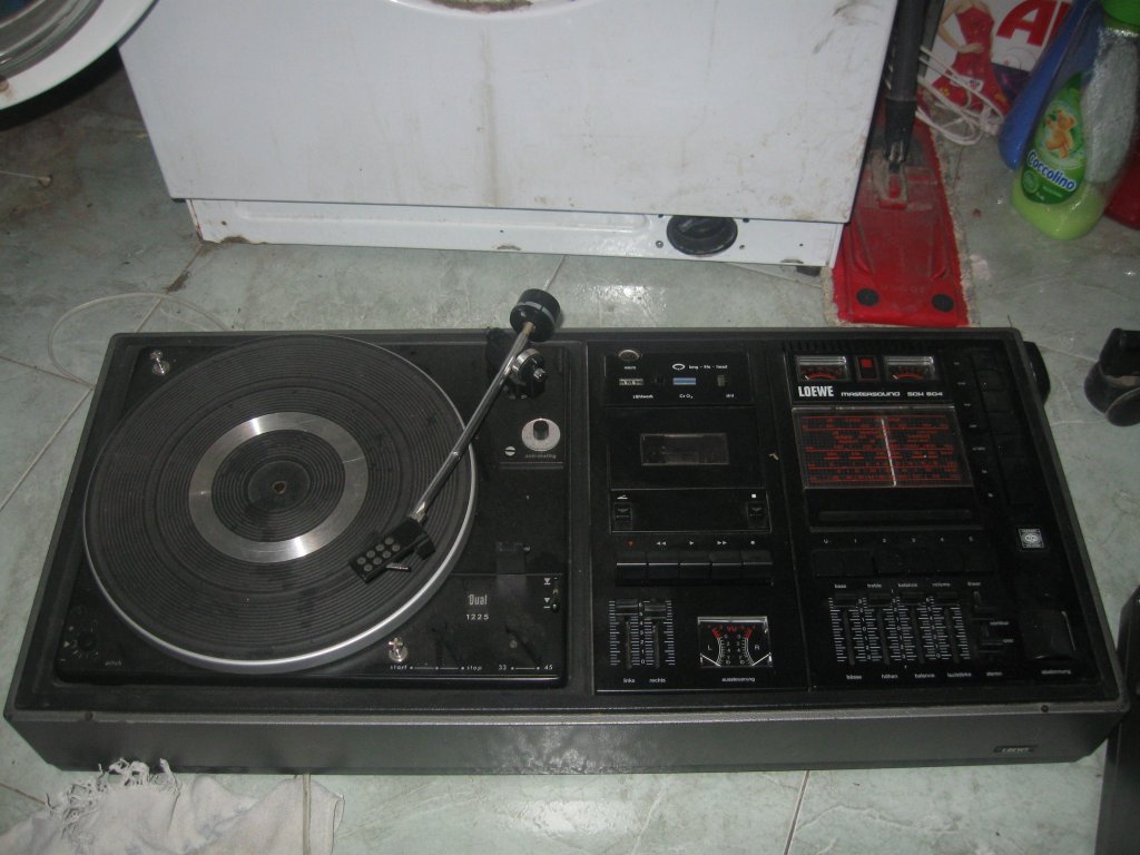

Szia mindenki.
Szeretném kérdezni mi lehetett ez valamikor,ha valaki tudja mert én nem. |
