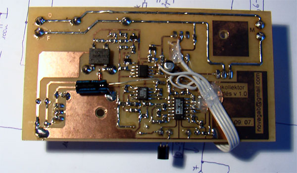

Köszönöm szépen a segítséget, sikerült megterveznem és megépítenem a vezérlést a ventilátorhoz. A fordulatszám szabályozó az némi módosítással az lett, amit belinkeltél, 555-ös IC-n alapszik.
Így most van egy érzékelő a szobában, és egy a kollektorban. Így az elektronika a hőfok-különbség alapján vezérli a ventilátort. Tehát ha csak pár fokkal van melegebb a kollektorban, akkor alacsony fordulaton jár a motor, és a deltaT növekedésével arányosan, fokozatosan emelkedik a fordulaszám. Úgy állítottam be, hogy 6 °C különbségnél indul el minimumon a ventilátor, és 24 °C különbségnél már maximumon jár. Ha estleg érdekel valakit a rajz, akkor letisztázom, és feltöltöm.
Szia Novak !
Engem érdekel a kapcsolás... ![]()
Szia, mellékeltem a rajzot, illetve az elkészült panel két oldaláról egy-egy fényképet.
Az alkatrész felöli oldalon utólag került elhelyezésre egy kisméretű relé, ami az optocsatolót kapcsolja ki/be. Először egy tranzisztorral kapcsoltam, de az néha bizonytalan volt, sokkal határozottabb a kapcsolás egy relével. Ez a funkció egyébként azért kellett, hogy egy bizonyos hőfok-különbségnél kapcsoljon be a motor (így állítható hogy mi legyen a minimális bekapcsolási fordulatszám, ezzel biztosítva hogy ne kapjon olyan vezérléstt a ventilátor, aminél áramot ugyan kap, de még nem indul el). Ha minden jól megy, akkor holnap délután be is kerül a végleges helyére minden kábel, és élesben mehet a teszt.
