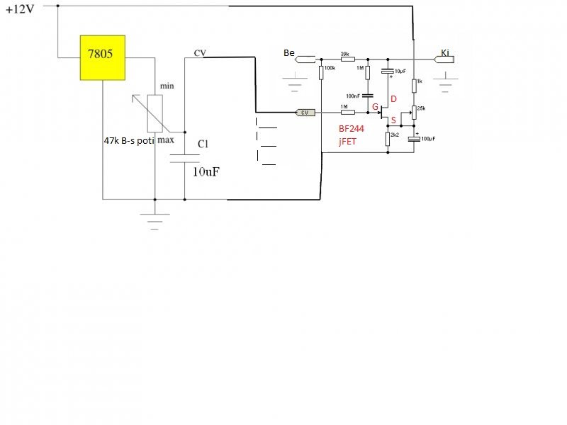

Ha ragaszkodsz a potméterhez, akkor VCA-s (feszültséggel szabályozott erősítő)megoldást készíts. Így két sztereó VCA-s szabályzó IC-vel négy csatornát tudsz egyszerre szabályozni.Bővebben: Link
(#) uli hozzászólása Jan 12, 2010 / 4
Szewa!
Van egyszerűbb is.
FETet keress olyat, ami 5V- Gate feszültségnél már teljesen nyitva van.
Akárhányat köthetsz a potidra.
uli

Tetszik ez a FET-es hangerő szabályzó, építenék egy 5.1-es erősítőt, és ilyet szeretnék belerakni. A kérdésem annyi lenne, hogy a szabályzó poti logaritmikus kell hogy legyen, de ebbe a görbébe nem "rondít bele" a FET átviteli karakterisztikája?

Tudnál egy rövid kommentárt fűzni a kapcsolásodhoz, amit belinkeltél? Mert nem látom át teljesen.

BF246a -val próbálkozom megépíteni, ami elvileg jó bele. Követve a rajzodat, egy 6 csatornás példányt készítettem, de egyenlőre semmit nem csinál, csak átmegy rajta a hang változatlanul, mindegy h. a trimmer, és a poti hol áll...
D-S lábak bekötése hogy van? Rajz szerint a Drain megy a 10µF-es elkóra, nem?
Meg egy kis leírást én is szívesen látnék róla.
(#) kadarist válasza Lakatfogó hozzászólására (») Ápr 1, 2010 /
Használj BF244-et. Annál nem gond ha felcseréled D-S lábakat. A BF256 bekötése:
A kapcsirajzon az S van alul, a D felül.
A gate (G) megy a 10 mikrós kondira. Az a vezérlőláb!
(#) Lakatfogó válasza kadarist hozzászólására (») Ápr 1, 2010 /
Ez stimmel, akkor rajz szerint kötöttem be a 256-okat. A boltban nem tudtak másik jFET-et adni (legalább is 6-ot), majd nézek másik boltot.
kadarist: gate? Az 1M és a 100nF-es kerámiakondira kapcsolódik.
A FET-nél a nyíl mutat a gate-re (igen, 1M, 100nF). Egyébként ha FET-ből szeretnél feszültségvezérelt ellenállást készíteni, akkor inkább a BF244-et ajánlom. Erre a célra (is) nagyon jó.
Hop, elírtam. Szóval BF256a-val próbáltam a megépítést, most indulok venni BF244-est.
Itt kapsz 244-et: Bővebben: Link
Viszont BF256-al is szabályoznia kellet volna azért. Na, majd meglátjuk.
Volt egy hibám, nem volt közösítve a jelföld, és az áramkör földelje. Ezt javítva BF244-el már tökélesen működik, de BF256-al nem, pedig a lábbekötés annál is stimmelt.
Kicsit csinosítottam Uli rajzán, ráírtam a hiányzó dolgokat, hátha másnak is kell, felraktam.

Szerintem, ha két csatorna között akarsz balanszot állítani, akkor a kapcsolást kétszer építed meg. Egy sztereó potmétert használsz, csak ellentétesen kötöd be őket. Így amikor az egyik oldalt halkítod a másik erősödik, vissza meg fordítva ugyanez.
Azt, hogy lineáris, vagy milyen típusú potit használj, azt nem tudom megmondani. Talán a többiek segítenek. De ha jól emlékszem balanszra lineárisat szoktak alkalmazni. Én biztos, hogy a 7805 és a poti közé tennék valamilyen ellenállást, egy hogy védje a 7805-öt, illetve az, hogy hol "harapjon" a fet, könnyebb beállítani vele. Értékét ki kell próbálni...
(#) Papoka válasza Rober_4 hozzászólására (») Dec 5, 2011 /
Értem. Köszönöm a választ.
(#) Rober_4 válasza Papoka hozzászólására (») Dec 5, 2011 /
Lehet, hogy megy egy potival is. A cv-bemenetet rákötöd a testre egy ellenállásom keresztül. Ugyanezt a duplázott oldalnál is. A két cv közé beteszed a poti két végét a közepét meg a 7805-re. Így amelyik végére eltekered, ott a cv-t felhúzza 5 v-ra tehát lehalkul. Ha középre viszed akkor, ha jó ellenállásértékeket választottál, és a poti értéke is ezzel megfelelően arányos akkor elvileg még minden szól.
