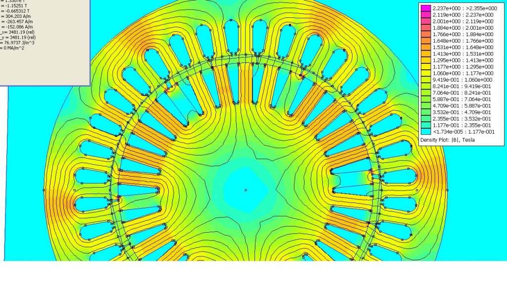

A sima vas pólus talán csak az állórészben viselkedik ugyan olyan erősen mint a mágneses pólus.A femm csak nem vág át.
(#) gulyi88 válasza generátor24 hozzászólására (») Dec 3, 2011 /
Így kell viselkedjen!
A mágnesből kilépő erővonalak az állórész nélkül nincsenk rákényszerítve arra, hogy csak a vaspólus részen keresztül záródjanak.
Femmben Az állórész anyagot cseréld ki levegőre és nézd meg (a vaspólusnál kevesebb lesz az indukció, mint a mágnesnél, a mágnes mellett lesznek olyan vonalak, amik elkerülik a vaspólust és úgy záródnak (közvetlen a mágnes mellett), ezek hiánya jelentkezik a vaspólus felett, úgy mintha az gyengébb lenne.).
(#) generátor24 válasza gulyi88 hozzászólására (») Dec 3, 2011 /
Igazad van,kicseréltem levegőre az állórészt és brutál gyenge lett a vaspólus.Pont mint ahogy a gyakorlat is mutatja.Na jól van akkor már megnyugodtam.Hétfőn megcsinálom a precíz illesztést az állórészhez minimális légréssel,mert tegnap annyira kicsi légrést akartam hagyni hogy a mágneses pólusoknál mivel a mágnes szögletes, a szögleteknél beleér picit az állórészbe.

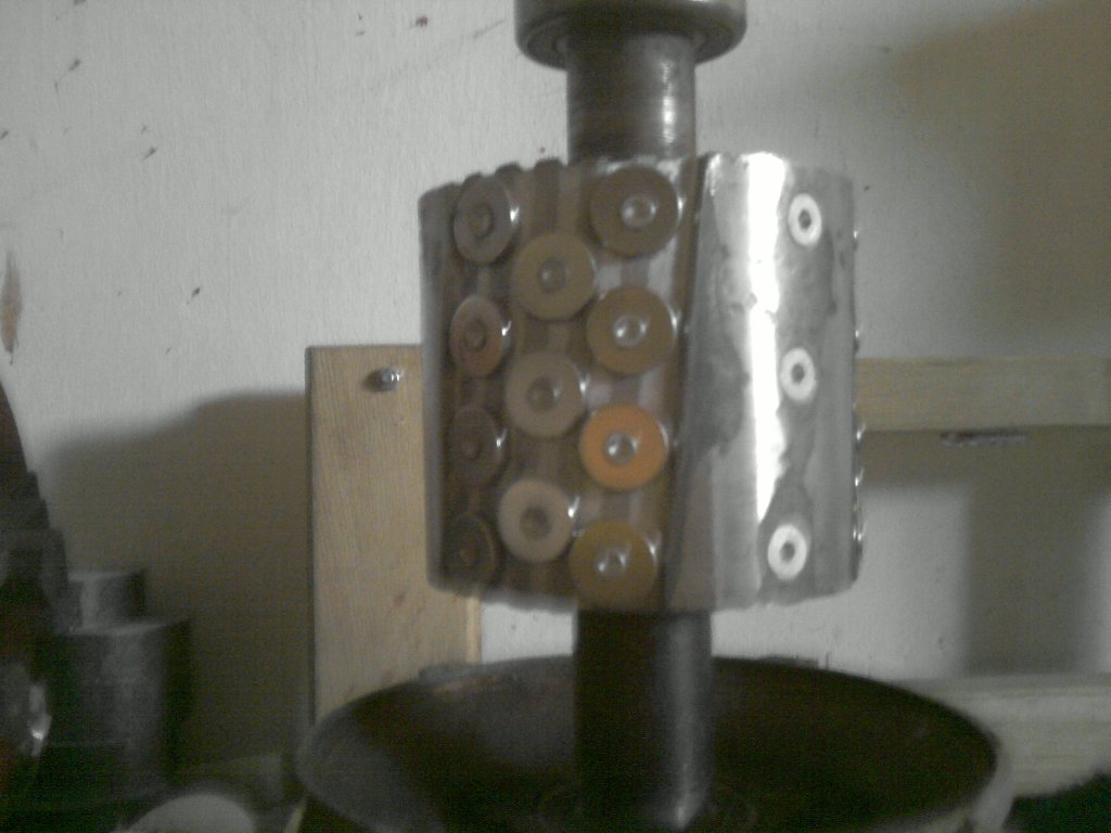

(#) generátor24 hozzászólása Dec 6, 2011 /
Nagy a baj!
Elkészült a forgórész,egyik pólus mágnes a másik vas stb.
Beledugtam az állórészbe és nagyon könnyen forog,pont úgy mintha csak motor lenne.Ragadás nulla!!!
És a teljesítménye is nulla!:S
Rámértem nemad semmit.1V jön le róla.
MI lehet a baj????
A Femm nemezt mutatta.Olyan mintha az állórész aluból lenne.semmit nemcsinál vele.A mágnesek mintha ottse lennének.Pedig tele van neodymmal.Majdnem eltörte a kezem ugy rátontta be magát a forgórész az állórészbe.Nagyon erős.Viszont ahogy a pajzs felkerült már ugy forgott minta csak motor lenne.A pólusferdítésre tudok gondolni hogy az a baj.Vagy valami teljesen más. A légrés a vaspólusnál 2tized mili,a mágneseknél a legmélyebb ponton 0.75mili.
Segítsen valaki mert kidobom a kukába....

Mindjárt rakok fel képet a forgórészről.
(#) generátor24 válasza (Felhasználó 13571) hozzászólására (») Dec 6, 2011 /
Énis erre gondolok mert a mágneses erőt mintha ellopták volna.Szétcsap az ideg...
Én csak a horonyferdítésre tudok gondolni hogy amiatt oltódik ki.De ennyire?
Képek a forgórészről.Ami nemjó!!!!
(#) generátor24 válasza generátor24 hozzászólására (») Dec 6, 2011 /
És így fest Femm ben.
Na így.
(#) Iszkakof István válasza generátor24 hozzászólására (») Dec 6, 2011 /
Kérlek, tapogasd meg egy vassal a tengelyvégeket, nem mágnes - e nagyon?
(#) sziriusz válasza generátor24 hozzászólására (») Dec 6, 2011 /
A forgórész kialakításába látom a problémát. Elég összetett, még átgondolom.
