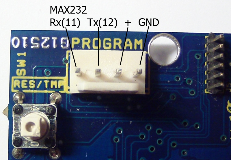

sziasztok,, valaki programozott már gmax gsm modult sms parancsokkal?? nekem sehogy sem sikerül,bárhogy csinálom a leírás alapján,,a telefonszámot jól eltároltam a sim-re az tuti mert ha ráhívok azt érzékeli a modul és behúzatja a relét,, viszont ha a bemenetre jelet adok(1..4 ig bármelyikre) nem történik semmi azon kívül hogy felvillan a panelon a piros led egy pillanatra,,de se nem hív se smst nem küld,, lehet nem jól írom az sms parancsokat,,,ha van valaki aki csinált már ilyet kérem segítsen,,,köszönöm
Köszönöm a jumper tippet, ezt mindenképpen kipróbálom és az eredményről beszámolok.
Én meg sem próbáltam, nagyon macerásnak tűnt, ezért próbapanelon összeraktam egy szintillesztőt és számítógépről felprogramoztam. Segítségnek lerajzoltam és a csatlakozó kiosztását is ide teszem. A programozáshoz a G-MAX read program innen letölthető. A modult áramforrásra kell kapcsolni, a csatlakozón keresztül táplálja a MAX232-at.
... akkor a lemaradt kapcsolást is csatolom ...
nagyon köszönöm,, talán igy egyszerűbb lészen,,BUÉK
