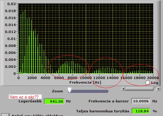

Megint én...., tud valaki mondani arrol infót hogy miért rángatózik a moci . Csak alacsonyabb kitöltésnél. A poti ujj 3 potival probáltam mindegyikkel rángat.
(#) sargarigo válasza Tys23 hozzászólására (») Jan 5, 2012 /
Szerintem lehet hogy túl alacsony a pwm frekvenciája.
(#) Tys23 válasza sargarigo hozzászólására (») Jan 6, 2012 /
nem tudom még. de ez inkább zajból ered.
(#) patkolttojas válasza Tys23 hozzászólására (») Jan 6, 2012 /
Vidd fel a PWM frekvenciáját 3 - 3,5KHz környékére.
Pontosabban mit értesz a rángatás alatt? Arra gondolsz, hogy nem indul el azonnal alacsony fordulaton, hanem megugrik és aztán visszaáll alacsony fordulatra amikor már megy?
(#) sargarigo válasza Tys23 hozzászólására (») Jan 6, 2012 /
Sőt, ha már itt tartunk, egyáltalán ritmikus az a rángatózás, vagy csak olykor-olykor?
(#) Tys23 válasza patkolttojas hozzászólására (») Jan 6, 2012 /
Totál letekert potinál is elindul a motor ha gondol egyet.
Fél másodpercre majd sipol,a sipolás tudom mi nem az lesz a gáz . De mindjárt összedobom az elötétet a skophoz aztán okosabbak leszek.
A két felfutó él 2.77 és 3.08 ms között ugrabugráll.
Igen random ugri-bugri,a frekvencia meg azt le sem tudom olvasni.
Ahogy elnézem a képet, ez a félszinusz jellegű burkológörbe nem hálózati brummra utal? Nem nagyon ismerem ki magam ezen a szkóp képernyőn, mert a vízszintes vonal alatt a felirat frekvencia, nem tudom hol lehetne leolvasni azokat az értékeket amit írtál. De ez mindegy is, mert ahogy nézem olyan mintha két impulzus sorozat lenne egymásra vetítve, és ott valóban látszik a freki változása. Nekem ez a burkológörbe alá eső jelsorozat eleve nem tetszik, mert ezzel így nem lehet tisztán a PWM hatását érvényesíteni. Elméletileg egyforma amplitúdóval és csak változó kitöltéssel kellene működnie. Ha ezt látod, biztos nem jó. Szerintem a táp okozza, próbáld meg csak akkuról.

"Nem nagyon ismerem ki magam ezen a szkóp képernyőn," Mert a szkóp időfüggvényt ábrázol, ahol az X tengelyen az idő van. Itt pedig a frekvencia. Vagy is ez nem szkóp, hanem spektrum analizátor FFT képe.
üdv! proli007
(#) pucuka válasza patkolttojas hozzászólására (») Jan 6, 2012 /
Ez egy tipikus impulzus sorozat spektruma. És a végtelenségig tart. Itt láthatod, hogy milyen széles sávban zavar.
(#) cimopata válasza Tys23 hozzászólására (») Jan 6, 2012 /
FFT-t felesleges vizsgálnod. Szedj le egy tényleges PC szkóp programot vagy váltsd át szkópba ezt amit használ.
Jó hosszú mintavételezéssel (pl 10mp) Te tudod hogy milyen gyakori a rángatás, rá kell tenni a szkópot és vizsgálni hogy a rángatásnál mi miatt van a feszültség kimaradás.
Ahogy nézem az ábrából két jel valóban keveredik, de látszik hogy az kapcsolófreki alapharmónikusa kb 2khz ami motor hajtára teljesen jó.

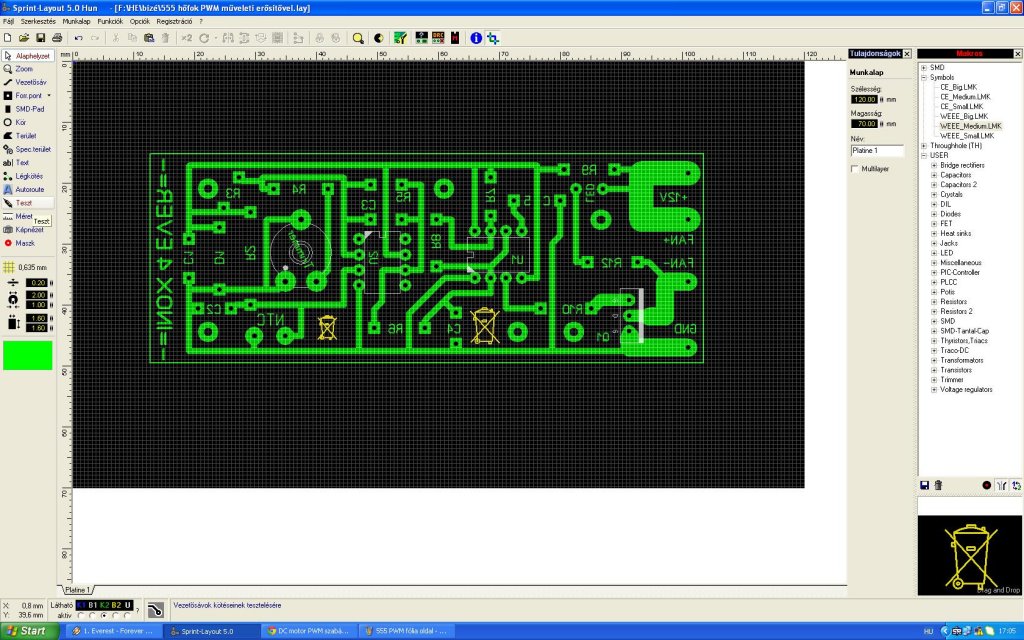

A peltieres verzióról készítettem is egy nyáktervet.
Megtennéd,hogy rápillantasz?

- Én a nyák tervet jónak látom.
- Miért szabályozna nullától. Szerintem valamit félre értettél és össze keverted a hőfokot a kitöltési tényezővel..
- Szerintem valahol írtam már, hogy R1-R2 és R3-R4-P1 egy hídkapcsolást alkot. Ennek a hídátlóját erősíti fel a műveleti erősítő, és vezérli az 555 kitöltését.
Mivel R2 és R3 azonos értékű, így a maximális hőfok (mikor az NTC ellenállása a legkisebb) ott van, amikor a termisztor ellenállása megegyezik R4 értékével. Minimális pedig, amikor a termisztor ellenállása megegyezik R4+P1 értékével. Keresd ki az adatlapján, az ehhez az ellenállás értékekhez tartozó hőmérsékleti értékeket.
