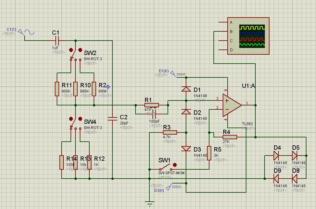

Az osztás megvalósul, de a bemeneti impedanciát teljesen felborítja. Az eredeti rajzon az 1Mohm-os ellenállás paralel a 20pF-dal nem véletlen, ez illeszkedik a szokásos szkóp zsinórokhoz. Megteheted, hogy az 1Mohm-os ellenállást több darabból állítod össze, az osztás viszonyoknak megfelelően, és az osztópontokhoz kapcsolgatod a műveleti erősítő bemenetét a soros 47K/100pF taggal, de még ez sem teljesen korrekt. A szélessávú osztókban a kondit is "feldarabolják", és külön-külön rákötik az ellenállásokra. Mivel ezeknek nagyon pontosnak kell lennie a szélessávú jó tranziensű átvitelhez, ezért amiket én láttam, részben beállítható trimmer kondikból voltak felépítve, és összességében igen bonyolultak voltak. Mivel ez úgyis csak max. 20kHz-ig lát, ezért elég lehet csak az ellenállást felosztani.
Módosítottam. Így elvileg megmarad a bemeneti 1Mohm +az osztás is megvalósul. Illetve ha elfelejtenénk átkapcsolni ugyebár ottvan a 150V-os védelem, de ha ez nem lenne elég akkorse mehet a kimeneti fesz a diódák miatt 1,6V felé szóval tuti biztos, hogy nem hal meg a hangkari. A kapcsoló 2ÁK és 3 állású. Osztások 1/10, 1/100, 1/1000 és ha 1/10-es ostásban benvan kapcsolva a 10x szorzó akkor pont kijön az 1/1
Így is jó, bár így kettős kapcsoló kell.
Amire én gondoltam abban egymás után jönne az 1Kohm, 9Kohm, 90Kohm és a 900Kohm. A kapcsoló az ellenállások osztópontjaira csatlakozhatna.
Az sem rossz megoldás, de ma már fáradt vagyok ahhoz hogy szimuláljam. Esetleg még egy frekvencia osztóra gondoltam. Ahhoz nincs valami ötleted, vagy kapcsirajzod?

Mi a véleményetek erről a kapcsolásról? A bal felső rész a hangkártya bemenetre illeszt, A jobb felső rész a vpk+ és VPK- A bal alsó rész a hangkártya jelgenerátor kimenet illesztés. Van hozzá komplett leírás. Bővebben: Link
Ha jól értem, az áramkörben az lenne az érdekes, hogy kvázi DC csatoltan jelenik meg a mérendő jel. Az értem, hogy a két szélső érték csúcsértékét analóg jellé alakítja (csúcsegyenirányítás), de azt már nem, hogy ez hogyan lesz tovább feldolgozva. Tehát tetszik, csak nem értem.

szia! Az általad kitalált kapcsolást (Bővebben: Link) szeretném megépíteni, hogy szkópnak használhassam a gépem. Ez a kapcsolás működik, kipróbáltad? Az előző változatánál még volt egy poti a kimenetén, itt nincs. Miért? Köszönöm: Ádám
A kapcsolást csak szimulátorban raktam össze, ott működött. Poti azért nem került bele, mert recseghet, vagy hibás érintkezésnél akár hibás mérést is eredményezhet.
Köszi a gyors választ. Hiszek a szimulátornak, megpróbálom megépíteni ha akad itthon hozzávaló. Ha mégse működne, akkor sincs gond. Nincs vesztenivalóm.

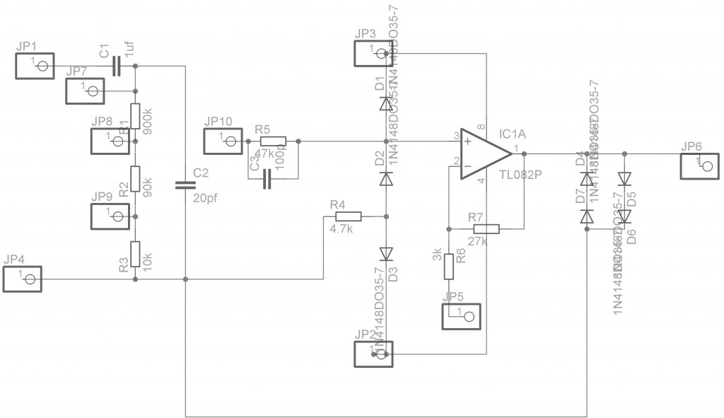

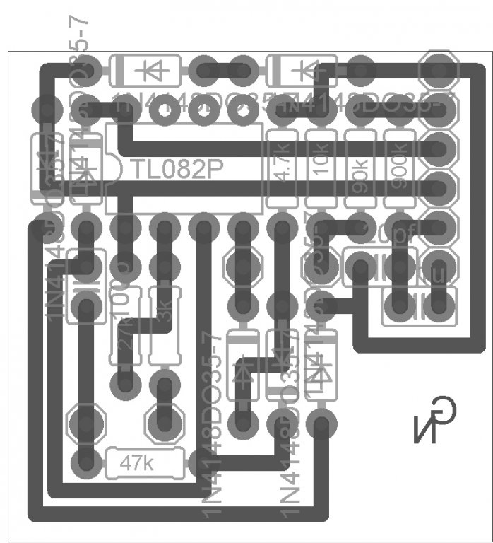

Mellékelek egy kapcsolást, áramköri rajzot, beültetési rajzot. Annyit alakítottam rajta, hogy a bemeneti fesz osztást egyszerűbben, egy kapcsolósra terveztem. Poti nem kell, mert a kapcsolóval változtatod az osztást, és így az elemzésre kerülő jel erősségét. Hétvégén megleszek vele. Majd beszámolok. |
