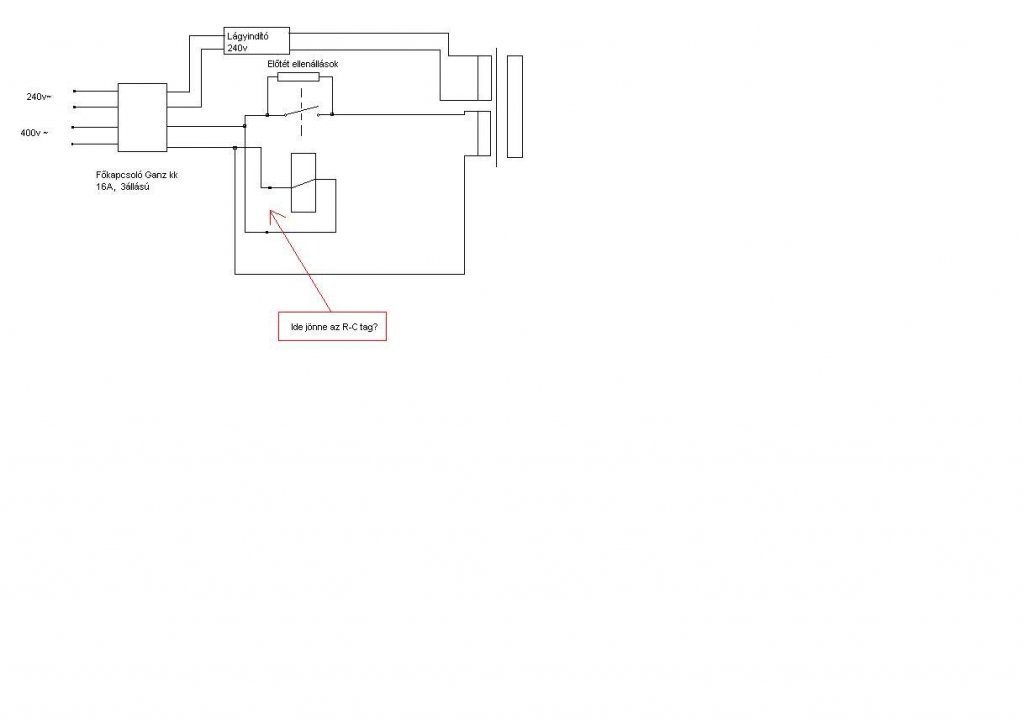

"Főkapcsoló"-nak használsz egy rendes kapcsolót (ha nincs még egy DIL-ed), aDIL-t rakod párhuzamosan az előtét-ellenállásokkal, csak kell elé egy késleltető R-C tag.
Valahogy így (1. kép) vagy így(2. kép)?Ez se lenne rossz csak az elméleti rész nem az erősségem (nem az elektro az eredeti szakmám, de gyorsan tanulok...).Ha esetleg képletet vagy konkrét értéket tudnál adni kiindulási alapnak annak nagyon örülnék. Előre is köszönöm!
Vagy a rajz nem jó, vagy én értettelek rosszul, de mintha azt irnád fentebb, hogy 24V-s behúzóval megy a mágneskapcsoló, akkor az gondolom valami külön tápról megy nem? vagy valóban így van bekötve, mint a rajzon?
Így 400V-on van a tekercsed?
Közben túrtam egyet a "kincseim" között és találtam 400v -os behúzós mágneskapcsolót is úgyhogy van választék.Igaz hogy egy régi VMK de még nem volt használva( Inévl 16A , a tekercs 380v 50 Hz, N=9300, huzal átmérő=0,12).Ha megoldható akkor ezt tenném bele.Személy szerint jobban bízok a régi bakelit cuccokban mint a modern hőre lágyuló alkatrészekben. Bocsi ha kapkodósnak tűnök..
A 400V-os mágneskapcsoló jól hangzik, annak a tekercsét kösd párhuzamosan a 400V primerrel. Bővebben: Link Előtétnek 2kW-os fűtőbetétet javaslok, lehet kettő kell párhuzamosan.
Így már jónak tűnik a kapcsolásod, mehet a mágnes a hálózatról, csak a váltóáram miatt nem jó az R_C-s késleltetés. Én megmérném, mekkora feszültségnél húz be a mágnes, lehet, hogy már 300 körül. Akkor párhuzamosan kapcsolnám a Hetrá-val, így amikor azon már megvan a csökkentett feszültség, a kapcsoló akkor hidalja át az előtétet. Direkt nem ellenállást írtam, mert a Te 15 A - edhez iszonyatos méretű, teljesítményű ellenállás kellene (talán régi villamosokban volt ilyen), valami fűtőbetétet kellene keresni a "kincsek" között.

Nos a tegnapi nap összedobtam egy "próba panelt"(lásd kép),és elkezdtem kísérletezni, és méricskélni.A fűtőbetétekel kezdtem, ezek a következők:400v 2kw, 240v 2kW, 240v 1kW, 240 v 500W(ezt még én tekertem anno 0.8-as cekászból).Gyakorlatilag minddel tökéletesen működik, jóformán nincs érzékelhető késleltetés.Mondjuk ez nem probléma, a lényeg hogy nem veri le az automatát.Ezekkel csak az a gondom hogy nincs helyem a trafóban. Utolsó előtti kísérlet gyanánt beraktam egy 270 Ohm 5W-os huzal ellenállást(második kép).5 wattosban csak ez volt kéznél, ha elég akkor így jártam, de egy próbát megér alapon ![]() Utolsó kisérlet 270 Ohm 5W-al: Bekapcsolt esztergapad mellett(3kW) is szépen elindult a trafó(fél perc alatt 5-szöri indítás).Monjuk nem hegesztettem vele, de már így is bőven teljesítette az általam elvártakat. VÉLEMÉNYEM SZERINT, és a tapasztalatok alapján úgy látszik hogy nem szükséges ugyanakkora teljesítményű előtét mint maga a fogyasztó( lásd a topic elején a Pafi kolléga által belinkelt reflex kapcsolást).Mivel erről elméleti dolgokat(képlet,leírás, számítási segédlet stb) nem találtam, bízok benne, hogy nálam okosabbak kiokoskodják és megosztják tapasztalataikat. Mégegyszer köszönet Gabusman, és Reloop kollégának! ![]()

Tehát a végleges kapcsolást lásd a képen.

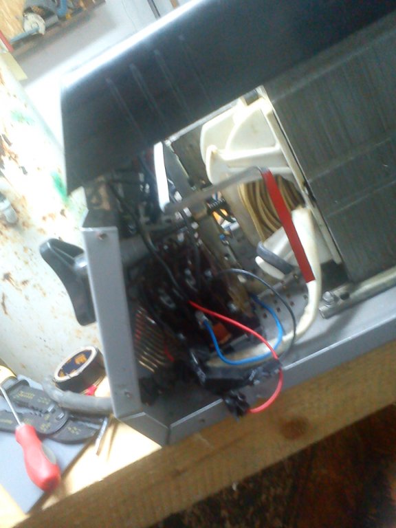

Szasztok. Nem t * om pontosan mire jutottatok, mert nem olvastam végig még az összes hsz-t, de a hegesztőtrafó topicban én is hasonlót játszottam végig (mpisti szólt hogy itt is ez megy). A lényeg, hogy a kapcsolások között megtalálható lágyindítót minimális átalakítással sikerült átalakítanom úgy, hogy a 400/230V-os kis aranyoskámat legalább 150A-ig tudjam használni(amúgy 200A-t tud a gép)
Szia! Witi-nek bejött, hogy a primerrel azonos névleges tekercsfeszültségű relé az előtét ellenállás után, a trafóval együtt kap áramot. Ahogy felfut a primer feszültség a relé - behúz - áthidalja az ellenállást. Semmi kondenzátor, semmi egyenirányítás, pontos időzítés.

Szevasztok! Hétvégén beépítettem a V16M típusú mágneskapcsolót amit sikerült találnom. Annyi, hogy mivel ugyebár én ráépítettem magamnak a sima konnektor csatit a 230V os részre, mivel amúgy is azt használom többet, így van benne még egy "aljzat választó" kapcsolóm is, így kizárva a másikon a fesz megjelenését. De a lényeg, hogy így mindkét fázis szálra tettem egy 220 Ohm 5Wos ellenállást, és szépen muzsikál a kicsike. A kapcsolásoknál megtalálható lágyindító sajnos alkalmatlan heftőlőbe. Nekem teljesen másképp búgott még a trafó is tőle. Kicsit gyengébb is volt, és nem volt szép egyenletes az ívhúzás sem. Ezzel mágneskapcsolóval olyan mint új korában a gép. ma ki is próbáltam. Nagyon szépen muzsikál.
