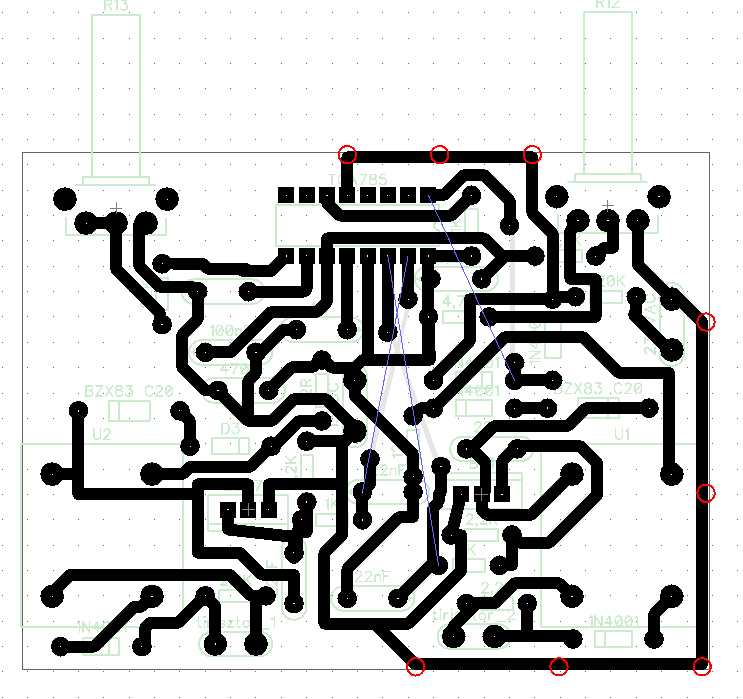

(#) AccessDenied hozzászólása Feb 3, 2012 /
Olyan szépek ezek a tirisztorok, hogy addig nem nyugszom, amíg nem fogok nekik valamit építeni... Egyébként mindjárt más lenne a helyzet, ha lenne itthon oszcilloszkópom, és látnám a jelalakokat, csak nagyon drágák. Egyébként már gondolkozom rajta, hogy beviszem a primer oldali fázishasításos szabályzós hegesztőmet, aztán kikönyörgöm hogy had szkópoljam meg. Jó lenne a rákötött egyenirányítót is lemérni terhelés alatt, meg kicsit próbálgatni különböző fojtótekercseket, és közbe mérni, de szerintem az felejtős, hogy engem valamelyik laborba beengedjenek hegeszteni. Így csak álmodni tudok jelalakokról, amit néhány helyen feltöltenek fórumozók, vagy a képzeletemben megjelenik Már nagyon érik, hogy a hangkártyámmal és egy feszültség osztóval megmérjem a primer triakos szabályzóm, csak ott meg ugye figyelni kellene arra, hogy a hangkártya test potenciálja és 0 közösítve van a földelés által, így ha a mérőzsinórt rosszul kötöm be, rövidre zárhatom a fázist a 0-val, vagy hibás mérési eredményt kaphatok.
(#) nyekk válasza AccessDenied hozzászólására (») Feb 3, 2012 /
Talán próbálkozhatnál a TCA 785-ös el.

Igen, ez egy jó ötlet. Nem drága, és jól használható. Már én is használtam targoncatöltőbe ilyen IC-vel készült szabályzót. 150A 80V-os töltő eredeti szabályzóját váltottam ki vele.
(#) AccessDenied válasza mpisti hozzászólására (») Feb 3, 2012 /
Rendben, megértem, hogy nem teszed közzé. Tegnap, azaz ma 6-ig olvasgattam, a TCA785-ös adatlapot már nézegettem korábban is, igazából nem veszélyes, csak az impulzus trafó nekem még mindig homályos, valaki itt a fórumban egy fél mondat erejéig beszélt róla, de egy hasonló fázishasítós ic, az UAA145 adatlapján is van a kapcsolásba impulzus trafó, meg amit kérdezgettem "T" jelű trafó is impulzus trafó, az UAA145 adatlapján példának hoznak egy bizonyos típusú impulzustrafót, arra gondoltam, hogy első körből rákeresek arra, hogy az milyen, hátha az utánépítéshez valamit ellesek. Úgy látom, hogy java része a szabályzóknak a szekunder körbe épített söntön eső feszültséggel (ami az árammal arányos) dolgozik. Arra gondoltam, hogy akkor nincs más választás, fogok egy darab jó vastag rézkábelt, jön a réz fajlagos ellenállása, aztán kiszámolom, hogy mekkora hosszra van szükség a helyes sönt ellenállás értékhez, csak az isten se mondja meg ponosan, hogy mekkora lehet az oxigén, vagy ötvözőanyag tartalma a kábelnek, ami módosítja az ellenállást, de szerintem jó közelítéssel fogom számolni. Most kicsit éledek még, aztán döntök, hogy melyik szabályzó lesz, és izzítom a projektet!
A tca adatlapján lévő panelre csináltam nyáktervet, impulzus trafót a lomexbe láttam 300Ft körül, az még elfogadható.
