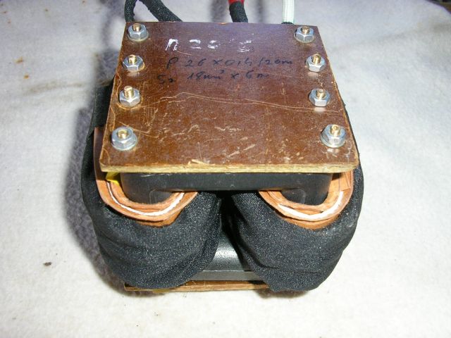

Vásznas szigetelő anyag, elviekben kábelgyárban használták régen, egyik ismerőstől kaptam régen. Mikróban majd beizzítom a vasat..
(#) erdgab válasza granpa hozzászólására (») Feb 2, 2012 /
„Mi az a fekete szalag, villanyász PVC?!”
Párszáz forint egy tekercs,bandázsszalag néven is ismerik,villanyász bótokban kapható,eléggé erős,az enyémet tépni nem,csak vágni lehet.Használják (ták) az autógyártásban is a vezetékek korbácsba fogására.Elég jól bírja a hőt (próbáltam),szinte minden gépem trafójánál használtam,volt olyan megoldás is,hogy alatta először teflonnal (nem rokona a muflonnak ) majd ezzel a szalaggal szigeteltem a vezetéket.

Most jutott eszembe, hogy ezt a vásznas szalagot, a vaterán vettem régebben 4 tekercset olyan 800ft körül. Elég jó cucc, tépni nem lehet, minimálisan nyúlik és egész jól ráfeszül a huzalra. Multkor a piacon is láttam ugyanilyet, ha legközelebb arra járok megérdeklődöm mi pénzbe adják, ha valakinek esetleg szüksége lenne rá.
A vasmagokra visszatérve, próbáltam mikrozni a tekercset, de az ötödik 10 másodperces melegítés után volt egy kis szikra, ami után nem mertem tovább próbálni. Később újra megpróbáltam vízben felfőzni, nem sok sikerrel, sikerült darabokra törni. A törés után az egyik darabot próbáltam a ragasztásnál eltörni, de mindenhol máshol tört csak a ragasztásnál nem. Olyan volt mint amikor a hegesztés mellet törik el a vas és nem a hegesztés. Ez valami nagyon erős cuccal lett összeragasztva. Máskor is próbáltam olyan magot szétszedni ami nem a sárga szalaggal és ragasztóval volt összefogatva, hanem csak a ferritek szélei voltak "összepréselve" de törés nélkül sosem sikerült a bontásuk.
(#) Tubi56 válasza kissadam hozzászólására (») Feb 2, 2012 /
én már sok magot szét szedtem, nem mikróval hanem hő lég pisztollyal az 350-500C' ad nagyon olcsón lehet venni tesco gazdaságost cirka 2000ft és még sok mindenre jó pl. zsugor csövekhez! Ha esetleg van egy jó erős forrasztó pákád az is megfelel, rá teszed a trafóra és jól felmelegíted aztán szépen szét lehet szedni.

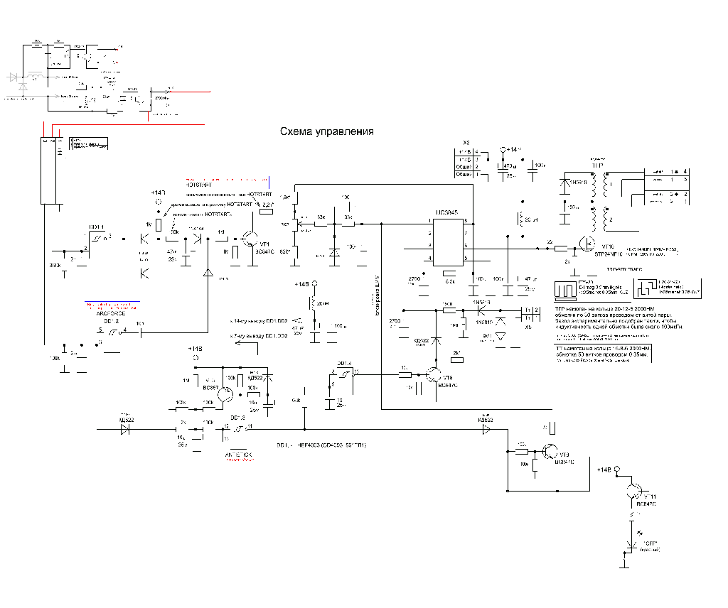

(#) Tubi56 válasza erdgab hozzászólására (») Feb 2, 2012 /
most készítem az új nyáktervet amin már rajta lesz a hot start, arc force, antisticking is. A két NE555 helyett NE 556 lesz lágy indításhoz és a hőfok kapcsolóhoz De lehet, ha lesz kedvem akkor rá teszek még egy kapcsolást, ami a segéd tápfeszültség 11 volt vagy más táp fesz beállítása alá zuhanásakor lekapcsolja a vezérlést. Lehetőleg úgy próbálom megtervezni, hogy a 12V-hoz is és a 15 volthoz is jó legyen. Rajta vagyok.

A hőlégfúvó régi barátom . Főleg kiforrasztani szoktam vele, régi nyákok bontásánál. EI33-at rendszeresen szedtem szét hőlégfúvóval, de E és ETD magoknál nemigazán vált be, ott a cséve hamarabb szétolvadt mint a ragasztás elengedett volna. Amit még nem próbáltam rezsóra rátenni és azzal felmelegíteni, ha a vas ér hozzá a forró laphoz akkor remélhetőleg hamarabb felmelegszik, mint ahogy a cséve elolvadna.

A rezsós megoldás jó lehet,én kályha tetején (platnin) szoktam melegíteni,de légfúvót is használtam már.Az ETD magok "kényesebbek".
(#) weend válasza kissadam hozzászólására (») Feb 2, 2012 /
Az eddigi legjobb megoldás, veszel egy elég öblös, egyliteres befőttes üveget. Megtöltöd egy liter nitróhigitóval, majd beleteszed a kiforrasztott trafót(kupak rázár). Egy-két nap, max egy hét, minden ragasztás megadja magát. Minden lakkmaradék egy ronggyal szépen letörölhető, a tekercsek könnyedén lefejthetők.Ha szépen törölgetsz, szinte új vasmagot kapsz, csévével együtt.

(#) Tubi56 válasza erdgab hozzászólására (») Feb 3, 2012 /
A régi jól bevált kapcsolást rajzolom újra!
Ha kész lesz felteszem. Layout 5-el tervezem.

(#) Tubi56 válasza erdgab hozzászólására (») Feb 5, 2012 /
Itt van amit ígértem! Mindenkinek! Nézzétek át! A nyákterven a jobb felső sarokban van egy feszültség figyelő á.k.kékkel körbe rajzolva ez még nincs tesztelve. Az optót lehet, hogy másképpen kell kötni vagy egy ellenállást kell majd betenni helyette a Led működik. A zéner dióda változtatásával lehet a feszültség küszöbön változtatni. Nincs készen vezérlőm ezért nem tudtam még ezt a részt tesztelni, de rajta leszek.
