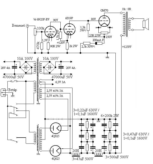

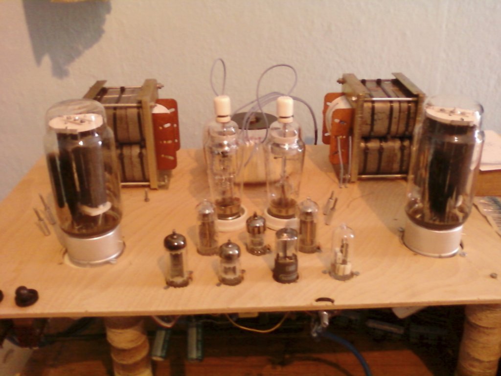

Ennyi volt a móka mára, besz@rt a GM70 fűtőszála
Na jó, egyszerűen agyam nincs hozzá, hogy miért
A mindenségit. Sejtettem, hogy ez nem gyerekjáték, de tényleg elég "szigorú" egy cucc.
Első ránézésre nem látok semmi olyat, ami a fűtőszál halálát kellene okozza. (Mikor tanultam a szakmát, egyik mesterem mindig azt mondta: Ne a rajzot nézze, a rajzon minden készülék jó!) Az áramok is elég nagyok, hogy ne tudjon máshonnan komolyabb mennyiség "begyűrűzni". Méricskéni kell, de sajnos nem tudom, honnan indulnék el.
Cső nélkül 16,5V van rajta, és az ellenállásai se forrók... Akkor csak a kondi lesz a bűnös, mert azon a körön egyszerűen nincs más
Az ellenállás (a fűtésen) a poti helyett van? Ezekkel "közepeled ki" a fűtőszálat? Mert érdekes, ha így van, hogy csővel miért melegszik, és nélküle miért nem (persze jogos, ha soros ellenállás lenne).
Végülis minden klappol, csak a lényegi rész nem: a végcsövek fűtése. Az anódtáp is ki lett már műterheléssel próbálva, stbstb...
Igen, arra szolgál. Én arra gondoltam, hogy a fűtőszál valahova hozzáér, ahogy elszakadt... Azt hiszem, csinálok neki egy stabilizált táplálást, mert egyszerűen ez minden törvénynek ellent mond
Az valószínű, hogy a mechanikus rögzítése is odalett a fűtőszálnak, innentől meg........

Aki fölfogja a direkt-csatolás lényegét (nekem sem ment elsőre), annak nem nagy cucc maga a kapcsolás, csak 1-2 elrettentő feszültség-érték van rajta (2kV az anódtrafón). De ha egy ilyet kapok, hogy ilyen hülyén száll el a fűtés, azzal mit kezdjek?
Az ára ide vagy oda, más nem tud benne különösebb kárt okozni, és egy ilyen gépnek ez a leggyengébb pontja... Egy hülyenagy direkt fűtéses végcsövet megtápolni, ami ráadásul elég érzékeny (mert a higanygőzök még ennél is érzékenyebbek a fűtőfesz-re, de ott csak a trafót kell ÚGY megtekerni). Így jártam...

Tegyél a fűtéssel sorosan 0,1-0,2 ohm-os teljesitményellenállást, vagy inditáskor két lépcsőben fűtsd fel a csövet.(Trafó leágazást átkapcsolhatóra késziteni.)
LT1083-mal stabil táplálást csinálni neki?
Felesleges stabil egyennel fűteni.(Semmi nem indokolja ebben a beállitásban/csőnél)
A fűtőáram korlátozása oldhatja meg a gondot. Túl "hirtelen" fűtötted fel a csövet, szerintem ez volt a probléma. Grafitanódos csöveknél figyelni kell a korrekt fűtésre, felfűtésre. Esetleg egy soros áramgenerátor, ki/átkapcsolhatóra. Ha már van LT1083-ad, akkor meg lehet próbálni vele.
Na ilyenről se hallottam még
![]() Viszont készítek valamit, ami 20V-on 3A-t zabál, hogy azzal kísérletezzek a továbbiakban... Akkor azt mondod, hogy - mint a nagy teljesítmény-erősítőknél a hálózati trafón - egy kicsit kevesebbről indítsam, és utána kapja csak meg a teljes feszkót?
Az is megoldás lehet, hogy a fűtőtrafó primerén teszel be valami korlátozó ellenállást. Amit pár 10 sec. után kisöntölsz. Sturbi, vagy Luki biztos rendelkeznek némi üzemeltetési tapasztalattal, nekem a közvetlen fűtésű csövek csúcsa az AZ4 volt.
