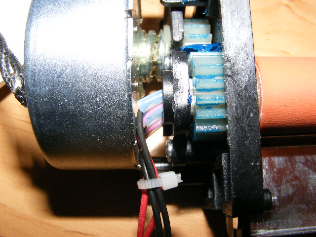

Én egy szintén egyszerű laminátort vettem a rokon cégnél lsd ALDI. Nálam is átmegy az 1,5mm vastag nyák simán a hengerek között, úgy , hogy kivettem a burkolatból. Még az is lehet, hogy a burkolat sincs neki útba , bár úgy nem próbáltam. Szereztem 130g-os műnyomó papírt. Valamilyen 1200 dpi felbontású HP nyomtatón akarom kipróbálni. De én sem tudom, hogy a laminátoron kell-e vmilyen átalakítást csinálnom?
Ezeknél a laminálóknál a hőfokot kell emelni , tehát a hőkapcsolót (klixon) kell cserélni nagyobb hőértékűre vagy saját hőkapcsolót kell készíteni hozzá. Én vettem kettő db hasonló laminálót (az elsőnél még a próbák során felrobbant az egyik gumihenger ) a másikat már csak DRY fólia laminálásra használom 100-110c on

Hol található a hőkapcsoló? Mellékelni próbálok néhány fotót? De, most, akkor ugyanez a helyzet a Petya által a Lidlben vásárolt készülékkel is, vagy az alkalmas a feladatra?
Szia !
Nálad, akkor az a felülre kivezetett potenciométerrel szabályozná a fordulatszámot? Megnéznéd, hogy az tulajdonképpen hová van bekötve , milyen megoldással? Köszi
Én a PPetya képeire reagáltam de itt a tiednél is ugyanez
a dolog áll fenn (emelni lehet a hőfokot de csak óvatosan kis lépésekben) A te képeiden nem látszik a hőkapcsoló (valószínűleg a hengerek alatt lehet) Az elektronikáról megy két szál vezeték valahová annak a végén keresd ![]()
Az nem potenciométer, hanem egy sebesség váltó. Ha ABS re kapcsolom akkor nem forognak a hengerek ha 80mic re állítom akkor 9 rpm-, ha 125mic -re akkor 7.5 rpm -el forognak.
4db vezeték megy el a panelról , 2-2db megy a hengerek belsejébe.
Szerinterm, inkább a panelen kellene kereskednem, én nem láttam máshol , a hengerek környékén hőérzékelőt????
Az a 4 vezeték a fűtőszálakhoz megy
Akkor az kapcsoló lesz. Nem tudnál esetleg holnap képet felrakni az elektronikájáról, mert akkor azt kellene kisilabizálni, hogy a 80 ill. 125u-os vezeték ami erről a kapcsolóról elmegy , az mit kapcsol be az elektronikában, vagy egyáltalán mit csinál.

A képről nem igazán derül ki (előfordulhat hogy kettő a fűtés kettő a hőérzékelő)
Annak a kapcsolónak nincsenek vezetékei, csak egy pöcök van a másik oldalán és az egész felfüggesztésen dőlt valamennyit, de természetesen teszek fel fényképeket.

A 204-es képen látható az összes vezeték és az a bizonyos kapcsoló " pöcök " is. A 205-ös képen mindez közelről, egy 3 állású kapcsoló és az a " pöcök ".
Tetszenek ezek a laminálók. De én a helyetekben, azelőtt hogy bármit átalakítanék kipróbálnám, hogy hátha elég neki a hőfok, az átvasaláshoz, mert ez mind lamináló és mind toner függő is.. Szóval szerintem először át kellene küldeni rajta a sima nyák lemezt mondjuk kétszer "üresen"

A képeken látható az összes vezeték és az a bizonyos kapcsoló " pöcök " is, a 204-es képen a feketével bekarikázott alkatrészre viszont kíváncsi lennénk, hogy az mi lehet ( szerintem hőbiztosíték ), a piros és a fehér vezeték jön ki belőle. A 3 állású kapcsoló a hideg és a meleg laminálás kiválasztására szolgál csak. A 206-oson a pirossal bekarikázott világoszöld vezetékkel a hengerek másik oldalán is lehet találkozni de nincs semmi rajta csak ugyan az a műanyag kupak mint a többin. ui: Elnézést a kétszeri hozzászólásért de nem küldte be rendesen a képekkel együtt a gép és már nem tudtam módosítani.. ![]() pepe091: Én mint mondtam a Lidl-nél vettem 5490Ft volt. Nekem Samsung ML-1665 -ös nyomdám van, ha van vele tapasztalatod kérlek oszd meg velem is ![]() Üdv.: Petya
Ma kipróbáltam a Lidl-ös laminálom nyákra. Céges Xerox-al nyomtattam 100g-os műnyomóra. semmit nem modd-oltam a laminálón csak a lassabb fokozatra állítottam.Körülbelül 10 szer engedtem át a nyákot a gépen, kicsit nyöszörgött,de vitte.Az eredmény viszont gyalázat lett.Toner csak nyomokban olvadt át, de viszont a papírról is leázott fekete szemcsés lett az áztató víz ![]() Második nekifutásra maradt a jó öreg ML-1640,de ennek a nyomatát most nem próbáltam ki a laminálóban.Inkább befejeztem vasalóval a munkát.Ami Attila86 Panelműszer II-ese volt.
