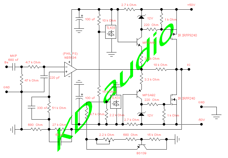

Kiszedtem minden alkatrészt a conductorból. Most minden ki volt mérve és azokat visszatettem amik a beültetési rajzon be vannak pirossal jelölve. A tlp-k köréhez más valami még tartozna? Még mindig nem tudom állítani az ic feszültségét. Továbbá az mpsa 92-t megnézve a jó párjában az van ebbe pedig A92-b331 van, ez is mpsa 92 lenne? (Bár mivel most nincs benne attól még mennie kéne a többinek, esetleg valamit nem tettem még be?)
Hali! Az IC negatív táplábára [4] mekkora feszültség megy most testhez képest?
Szia.
Nézzük meg mi miért van oksi! R1 áramot korlátoz D3 számára továbbá amikor Q2 föld felé rövidre zárja D3-at akkor az Q3 számára is. Tehát helyesen max 15 mA Nálam a rajzban egy 10k van mert elfeledtem átírni az értékét, de ezzel is működik hisz jelenleg 2,6mA re korlátozza a zenert és a tranyót. tehát ha te itt beteszel R1 helyére egy 2k7-4k7 ig bármi jó. R3 a az ic-k(komparátorok) +tápjának a zenerének korlátozza az áramot és az időzítőnek a tápját is ide kell számítani. az időzítő 20mA-t fogyaszt, mig a komparátorok darabonként 3-4mA-t. R3=65-15/((2*3,3)+20)=1,87K ->(a zárójelet rosszul használtad) azaz 1k8 mondjuk hány w-os kell P=U*I= 65V*0,0266A=1,7W->2-3W R23 R24 a csak a negatív tápfesz zenerének korlátozza az áramot. itt is komparátoronként 3.3mA (3-4 mA) Tehetsz oda egy ellenállást is csak igy volt kiépítve az eredetiben ezért maradt benne. Bár akkor mivel párhuzamos ellenállások eredőjéről beszélünk a számított érték duplája kell ha a két ellenállásos kivitelt csinálod(darabonként 1/4w os ide elég de nézzük 65-50/(2*3,3)=7k5 P=U*I=65V*0,0066A=0,429W tehát vagy teszel 1db 7k5->0,5W os ellenállást Vagy teszel 2 db 15k->1/4W-os ellenállást. Ugye most már egyértelmű? Az szokott lenni hibajelenség hogy bekapcsoláskor világít a Led és nem húz meg a relé! Ilyenkor meg kell mérni az ic-tápját És módosítani kell R23R24 értékét mert kevés a 3-4 mA/komparátor ez ic típusonként változhat! Elképzekhető hogy olyankor a + tápnál is kell áramot emelni, de mindig számolni kell az áramkorlátozó ellenállások melegedésével. Ez ilyen egyszerű ![]()

Átnéztem a kapcsolási rajzot.
Amit bekarikáztál, az mind kell, és ha nem megy,a hiba másutt van. Nézd meg hogy a 15k a BD139 latt nem ér-e a bordához, vagy nem csinál-e zárlatot a BD-nek Nézd meg hogy a BD szigetelése az alu idomon jó-e Most már abból indulj ki, hogy mi az amit eddig sohasem vizsgáltál meg mert ott lesz a hiba, és egészen apró lesz!Erre van egy üveg pálinkám tétnek

Amit bekarikáztam csak az van benne semmi más nincs. (Én most már nem tudok másra gondolni, mint, hogy az mpsa 92 helyett valami szar kínai cuccot adtak ami tönkrement és talán kinyírta a tl-eket, mert igaz volt egy új de azt még akkor tettem bele amikor még benne volt ez a A92-b331. Nekem tudom ez tényleg mpsa92 lenne vagy sem a jó oldalnon normális mpsa92 van, de lehet más a hiba.) Nem akarok nagyon offolgatni, de csak a bekarikázott alkatrészekkel az ic tok 4-lábánál +0,8V van a 7. lábánál -0,8V. Talán a tlk-ek meghaltak, esetleg veszek újakat meg egy mpsa92-t. Egyedül azt nem értem mitől ment tönkre mert egyszer már működött aztán 2 hét múlva már nem. A cseréken kívül gondolom mást nem tudok tenni.
A tranzisztoroknak sem zárlat, sem szakadás esetén nincs olyan hatásuk, hogy az IC tápfesz szabályozhatatlanná válna. A tápfesz és a Tl431-ek közötti 1,5k ellenállások forrósodnak? (Kéne neki jelenleg!)

A negatív oldali az elég keményen melegszik, a pozitív tápoldalit annyira nem vettem észre, igaz elkallódott az 1,5K ellenállás így két darabból raktam össze. (Nem volt most itthon mondjuk nem nagyon kéne befolyásolnia.)
A negatív tápoldali TL-t forraszd ki. Ha felugrik az IC negatív tápfesze akkor szinte biztos a TL a hibás. Ha marad -0,7V akkor más lesz.
A negatív tápoldali tl-t kiszedtem ekkor az ic negatív fesz-e +7,6 lett a pozitív meg maradt -0,8V. Ez normális dolog, hogy a negatív helyett pozitív van és fordítva? (Nem sokáig kínlasztottam, a kondiknak nem tesz jót néhány mp alatt lemértem.) Ezek után cseréljem az összes tl-t? Mpsa92 ügyében tudnál valamit mondani?

Ha a jó oldalon a piros vezeték a+ és a másik oldalon miért fekete? Akkor bizony jól megszívattad magad!!!! Megnomondtam hogy olyan hiba lesz amit még sohasem vizsgáltál! Ügyesen elkötöted a panelt! Te magad írtad, hogy vezetékeket cseréltél vastagabbra! Hát sikerült a + helyére bekötnöd a - Tápot! Eszedbe ne jusson fejfalbaverős smilet feltenni! De most amikor erre rájöttél hogy úúúúú bakker légyszíves irjad már le az érzést ![]()
Neeeeeeeeeem. Basszus ilyen nincs. Soha nem jutott volna eszembe, ez nem igaz. Jogos ha adhatnék pontot tiétek lenne mind. Így a képről tényleg szépen látszik nem is figyeltem. Az érzésről nem tudnék most sokat mondani. Köszönet a segítségért!!!
