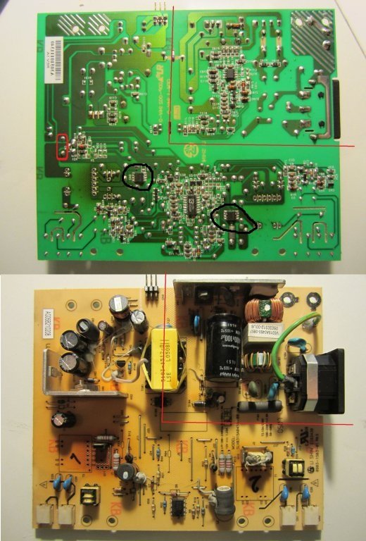

Vásároltam egy maxdata belinea 10 17 15 típusú monitort, ami bekapcsoláskor ütemesen pattognak a hangszórók és fel-fel villan "középen" pillanatra, de nem ad semmilyen képet sem. Szétszereltem csak, kivettem a kapcsolóüzemű tápját. Erre ha ~230V-ot kötök, akkor a már előbb említett ütemben zizegést hallat. Táp elvétel után még jó néhány másodpercig (gondolom puffer kondi töltését emészti fel). Mérni még nem mértem semmit. Egy darab 220µF / 25V kondit találtam amelyik púpos. Kép a tápról: http://alr.atw.hu/pics/belinea_tap.JPG Jelöltem a púpos kondenzátort. A naranccsal jelzett tüskesorra kapcsolódik egy második panel. Ezen van a tda audio ic, stb. A vörössel jelölt részhez egész vékony kábelek csatlakoznak. Valamelyik csatlakozókon mérjek valamit? Csak úgy vaktában nem merek... A púpos kondi cseréjén kívül mit érdemes megejteni? Köszi!
minden esetre cseréld le az elkót és úgy próbáld ki de csatlakozz rá a PC-re és meglátod mi fog történni.nekem az elkó feletti inverter is gyanus mert rá van olvadva ,látszik a huzalozása a másikon meg nem,meg a panel is ellégé megbarnult.
Kicseréltem a púpos kondit. Kiforrasztottam a trafókat, szerencsére egyformának mérem őket. A trafók mellett vannak 2SC5706 tranzisztorok: http://www.datasheetcatalog.org/datasheet/sanyo/ds_pdf_e/2SA2039.pdf Ezek közül az egyik teljesen átütött. Ezt is kiforrasztottam és mellette a 22nF / 100V kondit is. Ezen apró hajszálrepedést észrevettem kiforrasztva. Kipróbáltam ezek nélkül a tápot, még mindig zizeg. Utána kiforrasztottam a nagy puffer kondit. Enélkül is zizeg, viszont táp elvétel után egyből elhallgat - merem azt gondolni, hogy ez a kondi még megfelelően működik. A táp bemenetén van egy graetz híd. Ez jól működik. Mellette van egy 2SK2996 mosfet: http://www.datasheetcatalog.org/datasheet/toshiba/2917.pdf Ezt még nem forrasztottam ki, nem jutott rá idő. Illetve van még egy STPS10H100CT dupla schottky: http://www.datasheetcatalog.org/datasheet/SGSThomsonMicroelectronic...yy.pdf (kép jobb oldali hűtőborda, 2 kondi felett) Tapasztalat szerint, rossz fet okozhat zizegést, ami hallható? Merre tapogatózzak? A hang arról a részről hallható és nem üzemszerű, mivel vele egyező ütemben kapcsolgat a monitor. Arra gondolok, hogy ha megtalálom a zizegés forrását és megszüntetem, talán a monitor is életre kel.
A primer köri puffer nélkül ne nagyon járasd mert kinyírhatod a tápot.
Próbáld elkülöníteni teljesena tápot az invertertől mégpedig úgy hogy kiforrasztod a biztijét, ha nincs akkor valamelyik átkötést amin a 20v körüli feszültséget kapja az inverter. A hiba amit leírtál teljesen arra utal hogy tilt a táp a szekunder köri zárlat miatt.
Ez a zizegés akkor olyasmi jellegű lehet, mikor egy pc táp rövidre van zárva és zizeg áramtalanításig?
Mondjuk teljesen logikus... Kondi nélkül csak pár pillanatig járt, nem erőltettem. Itt egy újabb kép: http://alr.atw.hu/pics/ollozva.jpg A pirossal jelölt részt gondolom én a "tápnak". A trafó, a 4 lábas opto és egy kék kondi köti össze a két területet. Iitt kellene elválasztanom, ahogy írtad? Trafót kiforrasszam, vagy azon keressek 20V körüli értéket és azt a vezetősávot szakítsam meg?

Bekarikáztam hogy melyik átkötést forraszd ki. Majd írd meg hogy így beindult-e a táp.
Köszönöm, 17:00 - 17:30 között jövök és írom a fejleményeket!
Az átkötést megszüntetve még mindig zizeg hálózatra csatlakoztatva.

Igazából a rövidzár okát kellene meglelni és megszüntetni. Magam használnám, műhelybe - ha életre kel. Oda tökéletes lenne...
Akkor nem zárlat miatt tilt. Ezek után a Tl431-es icre tippelnék még.
Zárlat biztosan kilőve?
Ugyan én fotóztam, de nincs előttem - melyik a TL 431-es ic? Amelyik párban van, vagy amelyik egyedül? Érdekesek amelyek "párban" vannak - nyák alulnézet és itt az alsó részénél. Q4 - Q42 - Q4-nél 2-2 láb össze van kötve ónnal, Q42-nél már ugyanaz a 2-2 láb nincs.
Hogy elnézem a tápot egyszer 12-18V-os feszültséget csinál, míg a legtöbb táp 2-3féle feszültséget állít elő.
Azért mondtam hogy nem zárlatos mert minden potenciális zárlat "forrástól" megszabadítottad és még mindíg pittyeg. A tl431-es feszültségreferencia ic-t bekarikáztam, ha ez meghal többnyire vagy megfut a táp vagy be sem indul, az optoval van kapcsolatban, figyelik a kimenő feszt.
Létezik, hogy egyszerű cseréje lesz a megoldás, vagy reménytelen az egész?
nekem ezek voltak zárlatossak ,közvetlenül a inverter előtt ezért zizegett mert nem tudott normálisan kapcsolni,azért zárlatra ezeket is kimérhetnéd,amatőr vagyok hozzá én is csak tippelek vagy kérdezek
Az jó megoldás, ha bekapcsolt állapotban rámérek DMM-mel, vagy szkóppal a tl431 Vref lábára?
Mekkora feszültséget kell mérnem - ~2.5V?
