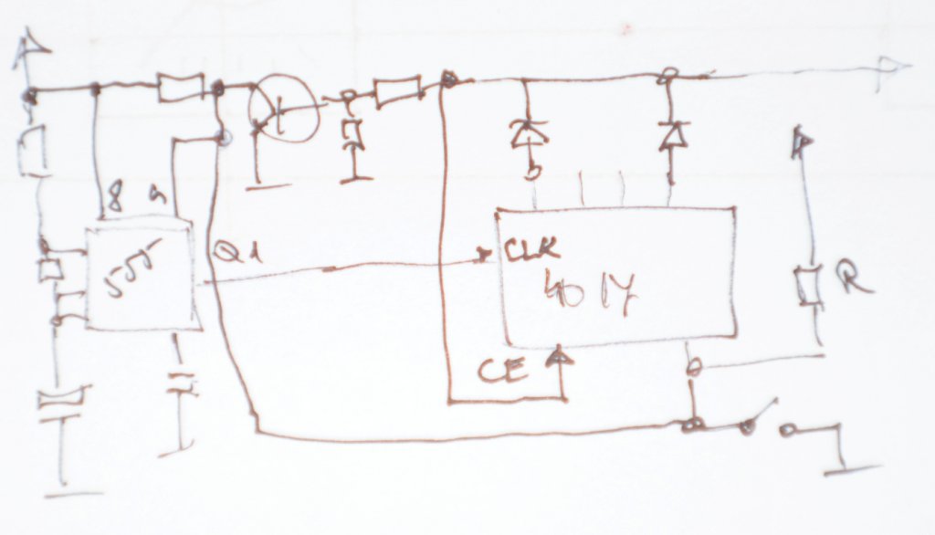

Nos átalakítottam az időzítést.
Így, ha SW1 alacsony szintre kerül akkor 555 elindul és kb. 30sec lépteti a 4017 számlálót. SW2-SW5 elvileg egy DIP kapcsolót ábrázol. Ha SW2 bekapcsolt akkor gyarolatilag azonnal megjelenik a kimeneten a H szint. A többi +30sec jelent. Persze egyszerre csak az egyik DIP lehet ON állásban mert mindig az első aktív. SW1 továbbá rezeteli a 4017 számlálót és engedéjezi vagy tiltja az 555 IC-t. Azt hogyan tudom megoldani, hogy az 555 is leálljon, ha 4017 elérte a beállított értéket? Mert most ő számol addig amíg SW1 alacsony szinten van. Amúgy ez már jobb elgondolás? Hosszabb időhöz 47 µF helyett 100µF kondit használnék.
Nem azért, de az a D2 mit csinál ott?
Vagy a C1 van furán (rosszul) bekötve... Ahányszor a kapcsolót átváltod, annyiszor ugrik alaphelyzetbe a Johnson számláló.
Így láttam jónak a 10% kitöltést, de igazából nélküle is jó lehet. Szerintem.
Nem kell a kitöltéssel foglalkozni, diódákat felejteni!
Tranyó bázisába 2x 10K. Kicsatoló diódáknál nem rajzoltam, de ott vannak a kapcsolók, mint nálad. Elképzelhető, hogy az 555 időzítő kondiját egy diódával a kapcsolóval össze kell kötni, hogy amikor engedélyezzük, akkor közel nulla (0.7V) induljon a töltődése. Az első kapcsolásnál nem tudo, hogyan indul be ![]() Így csinálnám:
Azt nem tudom, amíg az 555 4-es lábát tiltjuk, mi van az időzítő kondin, de szerintem L szint a logikus...vagyis kisütve, rövidrezárva tartja az IC
Akkor ez az utóbb javasolt dióda is megmaradhat a fióknak... ![]()

Amit rajzoltál nem teljesen értem. Az alapján az 555 kapni fog H szintet akkor is amikor nem kellene.
Most átrajzoltam így elvileg, ha elértem a beállított ídőt akkor az 555 nem számol tovább. Vélemény?
Itt vagyok ám, csak figyelem a fejleményeket. ![]() - A 4017 számláló az ütemjel felfutó élére billen. Vagy is az 555 minden periódusában egyszer. Azaz szükségtelen a dióda, amivel a kitöltést csökkentetted, hiszen a 4017-et nem érdekli a kitöltés, csak a periódus. Vagy is csak "pazaroltad az RC tag idejét" a diódával. (De már említették, csak nem vetted észre.) - Az R2 ellenállás felesleges. A két tranzisztor "huzalozott VAGY" kapcsolatban működik. Vagy az SW1 kapcsoló Q1 segítségével állítja le az ütemadót, vagy ha a számlálás elérte a végértéket, Q2. Így a 13-as lábra vissza vezetett DIP kapcsoló jele is szükségtelen. Hiszen ha Q2 leállítja az ütemadót, a 4017 már nem tud továbblépni. Vagy is a 13-as láb mehet a GND-re. (Amúgy nem tudom, hogy miért STR-nek van jelölve, mert az leginkább Stobe jelre utal, ami itt helytelen. De az eredeti EN Enable sem túl szellemes, mivel ez alapból ugyan olyan bement, mint a CLK, csak invertált. Vagy is ha EN alacsony szintű, akkor a CLK-ra vezetett ütemjel felfutó élére számol a számláló. Vagy, ha a CLK bemenet magas szintű, akkor az EN-re vezetett ütemjel lefutó élére számol a számláló. ) - Egyébiránt, nem tudom miért vetettétek kapásból el, a CD4060-at, mert ott két ellenállással, egy diódával és egy kondival megoldható ez a feladat. Igaz ekkor nem lehet az időt decimális közökben állítani, mert vagy binárisan, vagy egyik ellenállással sorba kötött potival lehet beállítani az időt. üdv! proli007

Nekem teljesen jó lenne a 4060 és ott legalább potmétert tudnék használni DIP kapcsoló helyett. Csak nem tudtam megoldani, hogy leálljon a számlálás, ha nincs rá szükség.
Alkatrészben is kevesebb lenni. Megnyugtató, hogy figyelsz és időnként terelgeted az embert. ![]() Ha kaphatnék egy seggbebillentést, hogy 4060-al merre lenne jó az irány...
Valóban van hiba a rajzomban, este átfésülöm. Addig is próbáld felejteni a te első tranyódat, mert biztosan nem fog kelleni szerintem. Folyt. köv.
