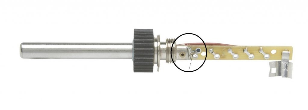

Mar egyszer volt tema altalam ez, de nem rendelkeztem minden informacioval. A helyzet a kovetkezo.
Adott egy forrasztopaka, 5db vezetekkel melyol 2 a tap, 2 az erzekeles, es megegy a paka futobetetjenek a vazahoz kotve (test, EPH). Az allomas viszont ugy nez ki, hogy a korabban itt emlitettekkel ellentetben, nincs merheto megaohm nagysagrendu (sot semennyi) ellenallas a konnektor csatlakozo vedovezeto es a paka EPH vezetekszakasz kozt. A pakabol erkezo vezetek a vezerlopanelrol egy a keszulek hatuljan elhelyezett EPH csatlakozoba fut, majd onnan a halozati csatlakozo vedovezeto erintkezore.
Azon kerdesemet szeretnem feltenni ujra ezek tukreben, hogy kell-e vagy jo-e ellenallas, ha van a keszulek EPH csatlakozo es vedovezeto csatlakozo kozt, illetve mit tehetek a forrasztott keszulekek vedelme erdekeben, ami a legnagyobb biztonsagot eredmenyezi (persze otthoni korulmenyek kozott)?
Gondolok itt sztatikus feltoltodesre, stb.
Van ESD ruham, es a lakason kivuli (lepcsohaz) meroora szekrenyben kozositve van a nulla es vedovezeto. Lakason belul van a megszakitotabla innen szetosztva az elektromos aram.

(#) proba válasza gordonfreemN hozzászólására (») Márc 13, 2012 /
A FI relé az ESD védelmen nem segít,egyéb okokból viszont nem egy hátrányos dolog.Ha az állomás bármely pontja védővezetőn van gyárilag akkor azt meg ne bontsd semmiképp.Ha van rajta olyan kivezetés ami testnek nevezhető, de a védővezetőre nincs rákötve , (kétlem) azt esetleg egy egy ellenállással összekötheted a védővezetővel.

(#) SzervízMacska válasza gordonfreemN hozzászólására (») Márc 13, 2012 /
Szerintem minden le van írva a forrasztóállomásod használati útmutatójában. Csak el kellene olvasni és értelmezni...
Szia. Eddig azt hittem, egy gyári forrasztó állomásról beszélgetünk. Most írod, hogy saját kreálmány. Remélhetőleg a páka törpefeszültségről üzemel (24V), ekkor az érintésvédelmi földeléssel a páka oldalán semmi dolgod. Magát az állomást, ha fém háza lesz, földelheted, vagy lehet a készülék kettős szigetelésű. A páka fém burkolatának masszív földelésével alkalmasint több kárt okoznál, mint hasznot. Inkább ne kösd sehová! De ezt már napokkal ezelőtt is leírták Neked. Esetleg tájékozódj az ESD munkakörnyezet témakörében, ha mindenképp be akarod kötni azt a lábat.

„Remélhetőleg a páka törpefeszültségről üzemel (24V), ekkor az érintésvédelmi földeléssel a páka oldalán semmi dolgod”
A gyári állomás is "törpefeszültségről" üzemel. Mégis egy az egybe a páka fém burkolata a védőföldbe van kötve.
Én elhiszek mindent, meg köszönöm a segítséget, de szeretem hallani az érveket is, hogy lészen tartalom amögött amit mondasz. Nem pedig azért van úgy, mert csak.

(#) gordonfreemN válasza gordonfreemN hozzászólására (») Márc 14, 2012 /
Az alábbiakat találtam az állomással kapcsolatban:
3. Potenciálkiegyenlítő csatlakozó
A 3.5 mm-es jack csatlakozó hüvely különböző áramköri elemei 4 féle csatlakozást
tesznek lehetővé:
-Direkt földelés: Üres csatlakozó (a gyári kiszerelés szerint)
-Potenciálkiegyenlítő
csatlakozás: Dugóval, kiegyenlítés a középső ponton
(0 ohm impedancia)
-Föld független potenciál: Dugóval
-Földelés ellenálláson keresztül: Dugóval és beforrasztott ellenállással.
Földelés az ellenállás értékén keresztül.
Aztán érdekes figyelmeztetés:
3. Védekezzen az áramütések ellen.
Kerülje el az elektronikusan leföldelt tárgyak érintését, mint például a radiátorok,
tűzhelyek, hűtőszekrények.
(#) pucuka válasza gordonfreemN hozzászólására (») Márc 14, 2012 /
Miért nem akarod elhinni. A 24 V -os pákát trafóról üzemelteted, A trafó fém részei be vannak kötve az életvédelmi földbe. A szekunder rész, ahonnan a páka üzemel, az nincs, és nem is kell. Csak a tapizás elleni védelemre van az előlapi testelés (földelés) kivezetve, hogy össze tudd kötni a többi műszerrel, asztallal, szerszámmal, hogy az ESD védelem meglegyen. Nem tudom miért akarsz mindenáron a hálózattal összeköttetésben lenni. Mert ha összekötöd a hálózat védő földjével, és véletlenül fel vagy már töltődve, úgy megráz, mint a huzat, mert a töltéseket magadról levezeted. Ha nem vagy összekötve semmi gond, a lényeg, hogy a potenciálod ne különbözzön az erre érzékeny alkatrészek (MOS, CMOS) potenciáljától.

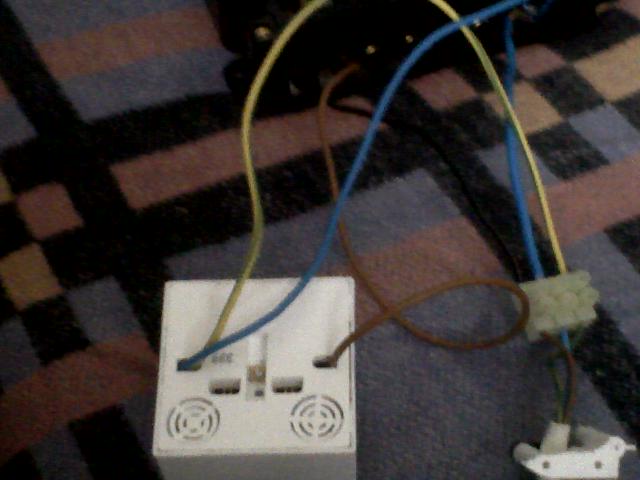

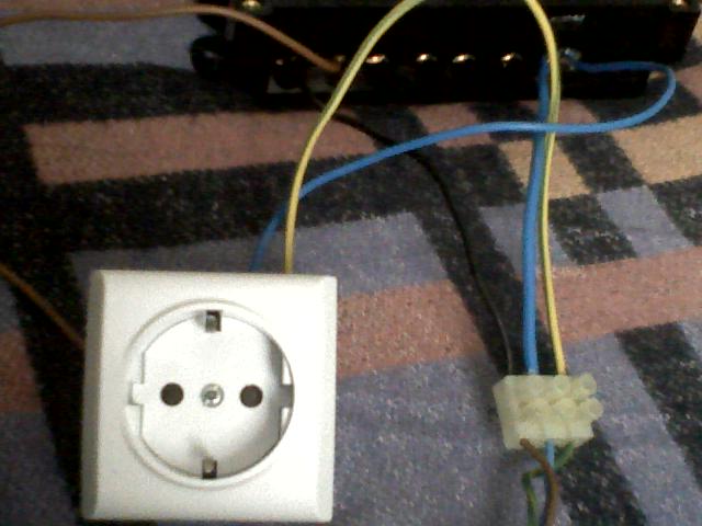

Bekötöttem 3 fázisú villanyórámat 1 fázisú rendszerre, hogy almérőként fel tudjam használni, ha éppen a nagy teljesítményű lámpáimat tesztelem. Mielőtt megkérdezitek: Azért 3 fázisút kötöttem be, mert itthon porosodik és nincsen egyfázisú. Viszont szeretném megtudni, hogy a bekötésen amit a mellékelt, mobiltelefonnal készült fényképek alapján kell-e valamilyen módosítást eszközölnöm, hogy biztonságos is legyen, tehát ne érjen meglepetés. Ez a villanyóra (Actaris C114UR1D) mennyire "szereti az 1 fázisról való működést? Nem fog tönkremenni, ha csak 1 fázist kötök be neki?
Nem tudom, hogy jó megoldás-e, de a mért konnektornak a földelését úgy oldottam meg, hogy a méretlen vezeték védőföldjét sorkapocs segítségével összekötöttem egy zöld-sárga vezetékkel és azt vittem a mért konnektor védőföldjére. Viszont a vezeték bevitele a konnektorba számomra egy kicsit furcsára sikerült , mert olyan konnektort kötöttem rá ami falra szerelhető, de nem tudom kívülről bevezetni a konnektorba a feszültséget. Ezen a konnektorbekötésen változtassak?
(#) karaszbandi válasza lui144 hozzászólására (») Márc 14, 2012 /
Barkácsolunk, barkácsolunk. ha nem ott vitted volna be a drótokat, akkor is teljesen szabálytalan lenne az egész.

(#) lui144 válasza karaszbandi hozzászólására (») Márc 14, 2012 /
Azt előző hozzászólásomnál elfelejtettem jelezni, bár gondolom egyértelmű, hogy mivel almérőként szeretném használni, így a villanyóra a neki kötött konnektorral együtt eltávolítható a hálózatról így földelt konnektorcsatlakozást tartalmaz a bemenetei. Mivel azt mondod, hogy
„teljesen szabálytalan lenne az egész”
, ezért szeretném tudni, hogy pontosan mit kellene módosítanom a villanyóracsere nélkül, hogy ha már az nem szabályos, hogy csak 1 fázisú rendszeren van használva 3 fázisú villanyóra, akkor a többi szabályos legyen.
