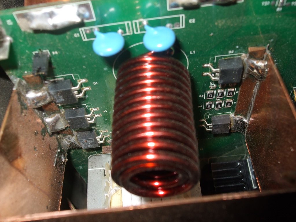

Ezen a képen az alsó ellenállás felett van egy SMD dióda. Az a te gépedben jó?
Egyébként én ezen a fotón szereplő gépbe 4,7nF-os 630V-os MKT kondit tettem.
A 22ohmos ellenállással párhuzamosan nincs dióda. (#1188260) Az SMD dióda jó, és 2.2nF 2000V kondit tettem bele. Az a fura hogy látszólag minden jó. De az üresjárati feszültség csak 42V és nehezen lehet ívet fogni vele. Ha sikerül is csak 70-75A a maximum.
Említettem hogy le állt a ventillátor, nos nem is szabad megállnia. Kimelegedett a feszültség ejtő ellenállás lába a forrasztásnál és ezért állt meg.
Én megnézném az áramváltót,ha jónak mondható akkor az áramváltót lezáró ellenállást venném szemügyre,lehet hogy megnyúlt s emiatt "sokkal előbb" alakul ki az a max. feszültség ami letiltásba viszi a vezérlőt.Ha van mivel,akkor megmérném a max. kitöltési értéket is,a kettő együtt vagy külön-külön is lehet a hunyó.Megint csak hangosan gondolkodtam.
Megkeresem holnap az X1100 rajzát, aztán ha megvan, akkor visszatérünk a dologra. Egyébként amit a Gábor írt,az helytálló(#1188910).
