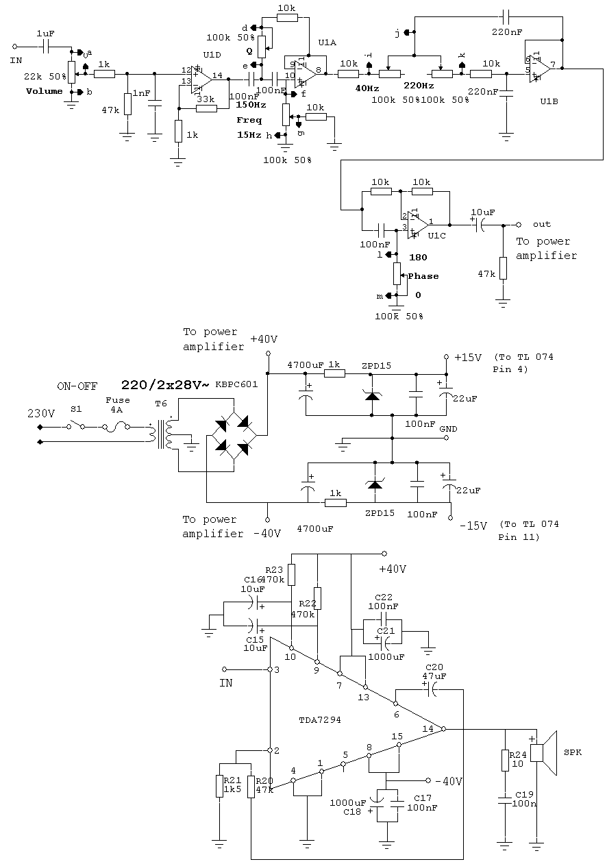

(#) Bush hozzászólása Szept 5, 2007 /
hali.
kis segitségre szorulnék,mert a csatolt rajzot épitettem meg már töbször is de eddig semmi gond nem volt ,csak a mostanival,mert teljesen torz a hangja,alig lehet érteni valamit belüle.
mindent többször is átnéztem és minden ok.
szerintetek mi lehet a gond?

bocs a rajz lemaradt.
uj cuccokból,épült.
kondik, jok.
(#) titi válasza Bush hozzászólására (») Szept 5, 2007 /
Próbáltad a végfokot natur, a szűrőrész nélkül?
(Azért kérdem, hogy szűkítsem, hol lehet a hiba)
Vagy már egyértelmű, hogy a végfok?
(#) Bush válasza titi hozzászólására (») Szept 5, 2007 /
probáltam,végfok a bünös,mert a szürö nélkül is detto.
(#) Gery válasza Bush hozzászólására (») Szept 5, 2007 /
nemlehet hogy zárlatos valahol? Esetleg valamelyik alkatrészt nemjól forrasztottad be (hideg forrasztás).
Mérj már a kimeneten egy DC feszt!
