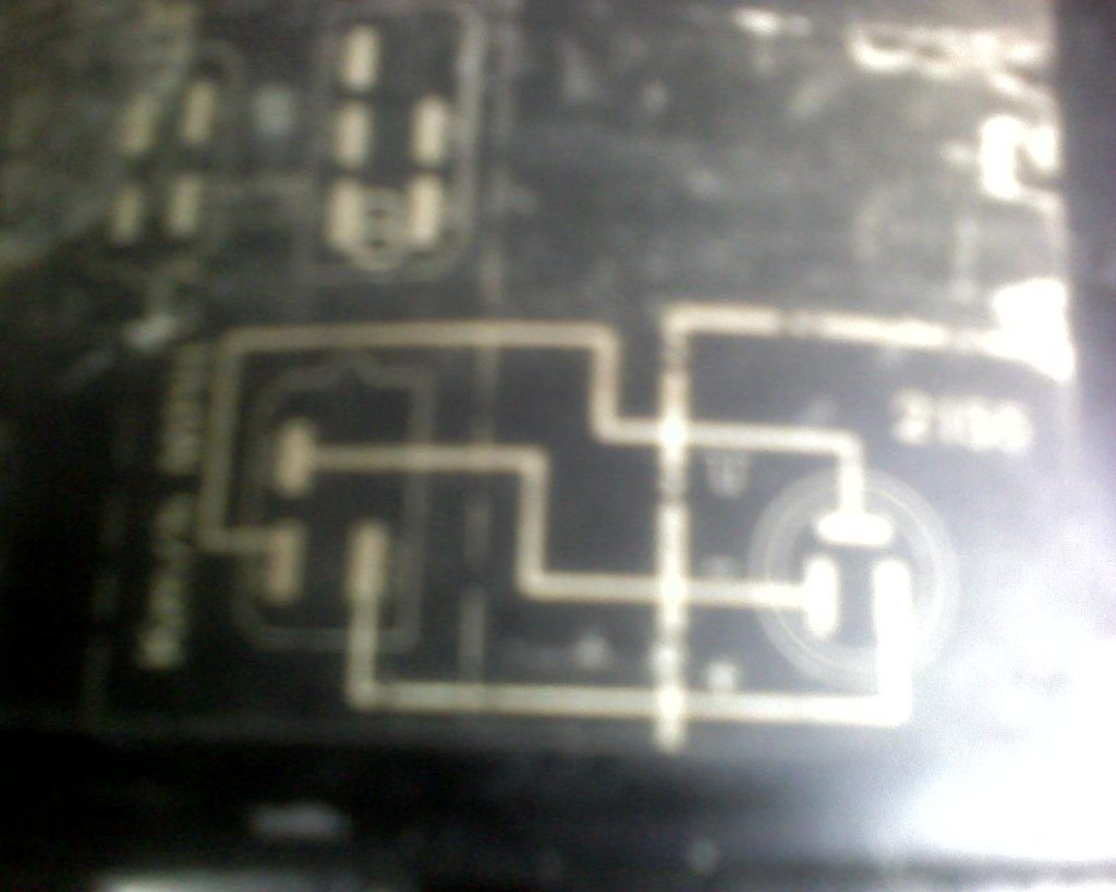

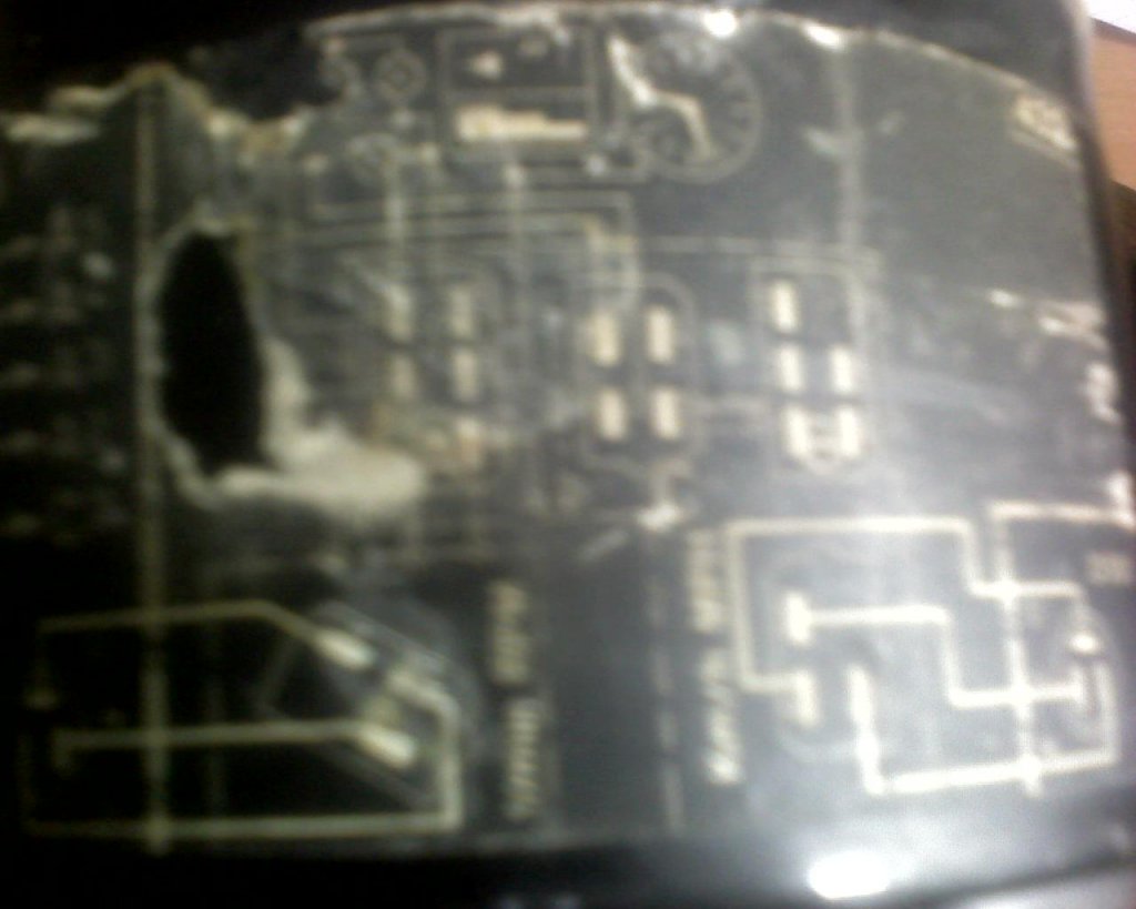

Megnéztem. A típusa Kienzle 1314-26
Van rajta matrica a bekötési rajzzal, de hiányos mivel tépett, így bekötési rajzot keresnem kell hozzá. Szerintem négyszögjelekkel vezérelhető, mivel rajta van a rajz meglévő részén a négyszög jel. Képek a tachográfról.
Meg a hátlapon a csatlakozások. Igaz, ez nem az enyémről mert az fehér ez meg fekete, de a háta egyezik.
