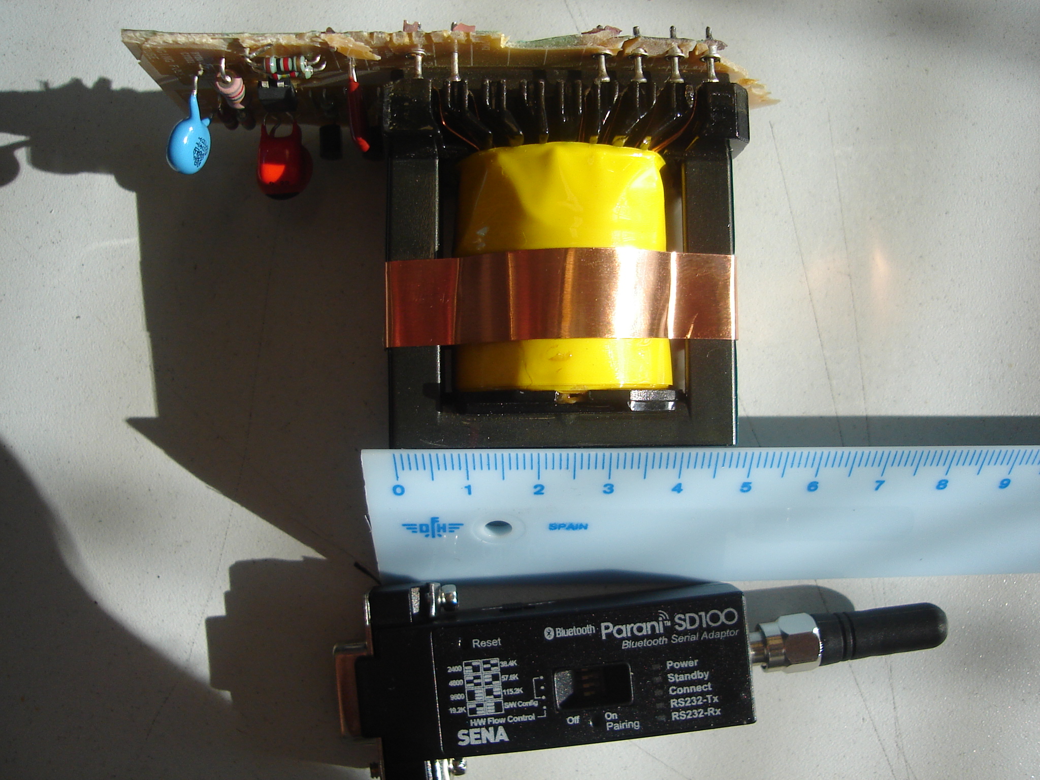

Szerintetek ebből a trafóból mekkora kapcsi tápot lehetne épiteni?
gulyi88:miért nem kell rá rövidrezáró menet?
(#) Gery válasza alex.taylor hozzászólására (») Szept 7, 2007 /
Az ETD39 39mm ez ahogy elnézem ETD47-es lehet mert ~47mm széles. Szal ebböl kb 300Wattot lehet azthiszem, de nemtom hogy hogyvan tekerve...
(#) alex.taylor válasza Gery hozzászólására (») Szept 7, 2007 /
Köszi a választ,örülnék neki ha 300W-ot kitudnék hozni belőle.Az biztos hogy át kell tekerni,mert a samsung tv-k lapjának a trafója(samsungba dolgozok,és a selejt lapokból azt szedek ki amit akarok.úgyhogy ebből is annyi van mint a szemét )Biztos hogy nem lennének jók a menetek
ezt a trafót fel lehet használni a SAL-os táphoz?Mit kellene megváltoztatnom hogy tudja a 300W-ot?
Előre is köszi a választ !
