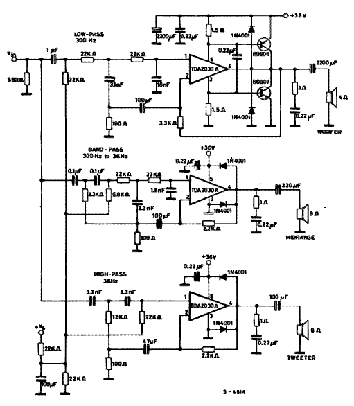

(#) reloop hozzászólása Máj 17, 2012 /
Sziasztok! Kevesen forgatjátok a TDA2030A adatlapját. Ott található a mellékelt kapcsolás. A vágási frekvenciákat igény szerint át is lehet számolni. Nagyon megtetszett az egyszerűsége, mely egyben megbízhatóságot is ígér

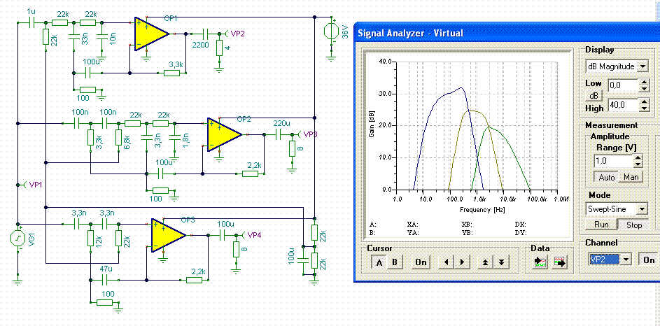

(#) reloop válasza reloop hozzászólására (») Máj 17, 2012 /
Átvitele szimulálva.
