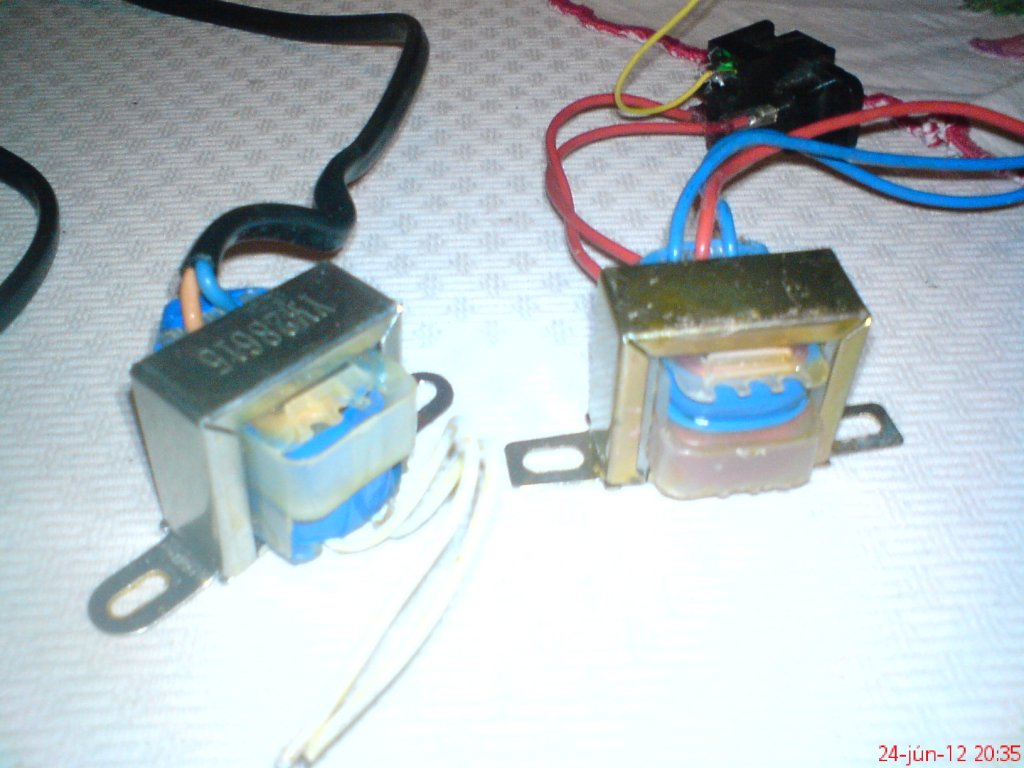

És a ventillátor táplálása? Egy harmadik nyáktrafóval?
Kiszedtem néhány rádiobol trafót ez jo lesz a ventiknek, itt elegendö az 1000mikro a puffer kondiknak?
Igen, jó lesz az 1000uF. Az esetleges zavarok elkerülése érdekében a ventilátorhoz minél közelebb használj egy 100nF-osat is.
