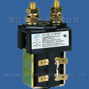

Megmértem egy 48 VDC 200 Amperes mágneskapcsoló tekercsének ellenállását. kb. 150 Ohm . Van egy irányváltó kéttekercses mágneskapcsolóm is. 48 Voltos és tekercsei 76 Ohmosak. Vagyis a tekercsekre 20-50 Watt teljesítményt kalkulálhatsz. Mindezek ellenére biztonságtechnikai okokból, mechanikus működtetésű áramtalanítás a szabályos.
Ahogy már előttem említette valaki, a mágneskapcsolóknak van egy meghúzási teljesítménye (feszültsége), de a tartási teljesítménye (feszültsége) sokkal kisebb.
Nekem egy régebbi táblázatom van, de átlagosan a tartási teljesítmény tizede a meghúzásinak.
Szia !
Ez mind igaz, de van egy x Voltos rendszerem, akkor behúzatni x Volttal tudom. Lehetséges akár x/10 volttal behúzva tartani, de a rendszerfeszültséget menet közben nem változtatjuk. Üdv mgy
De köthetsz vele sorba egy ellenállást, amit alaphelyzetben rövidrezár a mágneskapcsoló egy érintkezője. Tehát, a behúzásnál a teljes feszt ,megkapja a tekercs. Amikor meg meghúzott, akkor beiktatódik az ellenállás és jóval kisebb teljesítményt vesz fel.
Szia !
Én ilyen egyenáramú kontaktorokról beszéltem, melyeknek nincs segédérintkezőjük. (talán rosszul használtam a mágneskapcsoló kifejezést) Azt gondoltam, hogy a kérdező ilyesmivel gondolta a főáramköri áramtalanítást. Üdv mgy
Akkor kívülről lehet rá építeni egy segédrelével ugyanazt. De ha tisztán mechanikusnak kell lennie, akkor nem érsz vele semmit. Meg lehet próbálkozni valahogy a kézifékkarra ráépíteni egy késes biztosítót. Amikor a kart meghúzod, akkor ki is emeli egy szerkezet a biztit a foglalatából.
