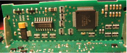

(#) _JANI_ hozzászólása Júl 30, 2012 /
Segítségeteket szeretném kérni egy új vezérlőpanel ( A kis panel széttaposott százlábúja: Link a képre. ) beszerzésében vagy egy új kontroller felprogramozásában.
A mosógép tipusa: INDEZTI WIN9 (46549220000) ( BL2006C )
Remélem pontosak az adatok.
A kontroller sajnos telesen zárlatos lett. Így a benne tárolt adatok elvesztek. A vezérlő panel beszerzésében most a Google nem volt a barátom.
Várom a segítőkész ötleteket és javaslatokat.
(#) _JANI_ válasza _JANI_ hozzászólására (») Júl 30, 2012 /
Az elektrotanyán: Link Mint "Arcadia_submodul" emlegetik a kis panelt.
