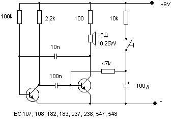

(#) puffed hozzászólása Aug 1, 2012 /
Megépítettem a mellékelt sziréna kapcsolást ami működik is de az a problémám hogy a kapcsoló lenyomásával majd fölengedésével szépen lecseng a hang úgy ahogy kell viszont ha nyomva tartom akkor folyamatosan egy frekvencián szól.Nekem viszont az kellene hogy a kapcsoló nyomva tartásával ismételje a lefutásokat /szirénázzon /Kéne valami impulzus neki és nem tudom mit csináljak vele. Előre is köszi a segítséget.

(#) proli007 válasza puffed hozzászólására (») Aug 1, 2012 /
Készítesz hozzá még egy lassú astabilt, ami "nyomkodja helyetted a gombot"..

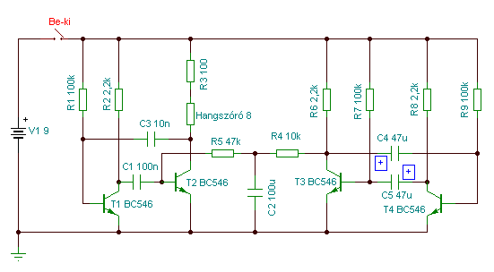

(#) kadarist válasza puffed hozzászólására (») Aug 1, 2012 /
Ha már ilyen jól összejöttünk, akkor mutatok egy nínós szirénát: Lap alján
(#) puffed válasza proli007 hozzászólására (») Aug 1, 2012 /
Ezaz! Köszönöm!
(#) puffed válasza kadarist hozzászólására (») Aug 1, 2012 /
Néztem ezt is de nem volt hozzá ic-m... Ez a nyák pedig olyan szépen sikerült hogy nincs szivem félredobni De azért köszi!

(#) kadarist válasza puffed hozzászólására (») Aug 1, 2012 / 1
Csak a téma kedvéért linkeltem be, ha esetleg valakit lázba hozna.

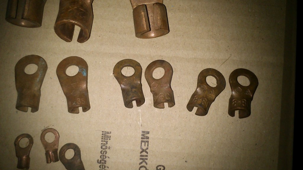

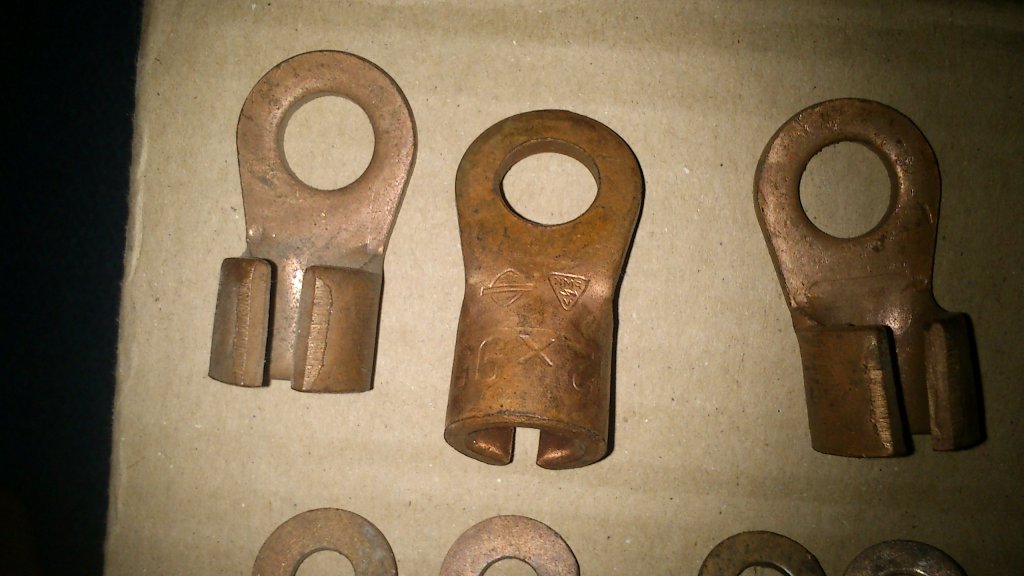

(#) Hurkafej1 hozzászólása Aug 2, 2012 /
Találtam egy pár vörösréz forrszemet, és nemtudom mennyit érhetnek, ilyeneket nemnagyon látni boltban. Persze nyilván annyit ér, amennyiért megveszik, mert sajnálnám odaadni réz-ként.
(#) zolika60 válasza Hurkafej1 hozzászólására (») Aug 2, 2012 /
A réz áránál többet.Például.
