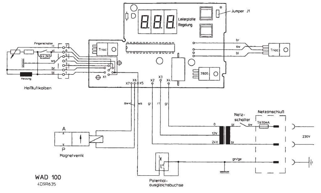

Sziasztok! Egy olyan problémába ütköztem hogy van egy weller hap-1 es meleg levegős pákám ehhez szeretnék állomást építeni. Na pedig a probléma: a hap 1 ben máshogy van megvalósítva a hőmérséklet érzékelés mint a másik weller pákákba mellékelek egy blokkséma szerű rajzot mert még magában a nyélbe is van 4-5 db passzív SMD alkatrész amit az ábra nem mutat! Esetleg valakinek az ábra alapján ötlete hogy hogy kell levenni a hőmérséklet információt? És még 1 kérdés! Miért váltó árammal fűtik a pákákat? Ha én egyenárammal fűtöm?
Előre jelzem, hogy a készülék PIC vezérelt. Azon felől pár alkatrészből áll csak. Ha kell, tudok küldeni képeket a panelról.

Szia! Valahogy gondoltam, hogy PIC vezérelt. Az a baj, hogy építettem egy forrasztóállomást ezt csak a hőfokméréssel van bajom. Nem tudom beálítani a wellerhez.

Nem is fogod tudni, mert más az elv. Az az állomás hőelemből nyeri az infót, a weller pedig termisztorból. Emiatt, ha nem tévedek az erősítés még talán csak-csak működik, de a komparátor már nem.
Van egy kapcsolás, amit vzoole dobott össze termisztorhoz. Ha érdekel, átküldhetem.
