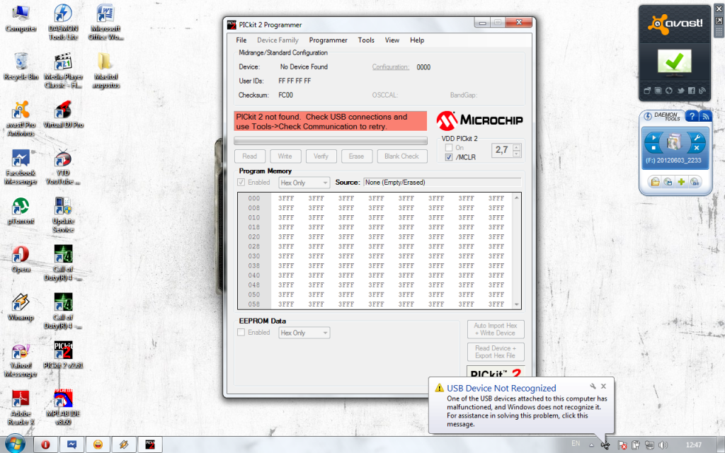

(#) Arpika92 hozzászólása Aug 24, 2012 /
Elkeszult a Pic Kit 2klon eloszor rendesen felismerte a szamitogep es minden ok. De mar a masodik hasznalatra a szamitogep azt irta ki, hogy az USB eszkoz nem mukodik. Es a PicKit2-n a zold meg a piros led vilagit. Mi lehet a gond?
(#) Szammer válasza Arpika92 hozzászólására (») Aug 25, 2012 /
Én is jártam így régebben, nálam a firmware ujratöltése megoldotta a problémát.
Nem biztos hogy igaz, de nálam nem szerette, ha folyamatosan rá volt dugva az eszköz a PC-re.

(#) Arpika92 válasza Szammer hozzászólására (») Aug 25, 2012 /
Es a Firmware-t hogy kell ujra tolteni? ujra kell programozni a PIC-et? Meg probaltam ugy ahogy te mondtad e a PicKit2 program azt irja hogy nincs csatlakoztatva a szamitogephez az eszkoz

(#) Hp41C válasza Arpika92 hozzászólására (») Aug 26, 2012 /
Ha az USB -re veló csatlakozás alatt a nyomógomb le van nyomva, a PICKit2 egyből a firmware letöltési üzemmódra áll.
(#) Arpika92 válasza Hp41C hozzászólására (») Aug 27, 2012 /
Es be kell e lepjek a programba? En be leptem de nem ismerte fol Az egyik led pillog en egy maik pedig folyamatosan eg.
(#) Arpika92 hozzászólása Aug 27, 2012 /
Ezt a hiba uzenetett irja ki
