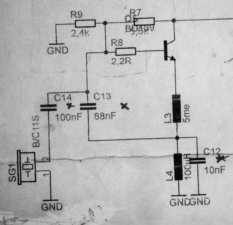

Adott egy Orion OUH-380 as párologtató ami javításra érkezett hozzám, de már valaki cserélt benne egy BU406-ot (elméletileg ez volt benne) elmondása szerint utána működött is egy ideig, de most semmit nem csinál. Én kiméregettem az alkatrészeket a poti rossz volt, a "meghajtó" 2sc9013 zárlatos lett, cseréltem (s9013-ra) egy ellenállás értékét nem tudom leolvasni ez egy 2W-os (vagy 3W-os) ellenállás. Ha valaki tudna esetleg egy képpel vagy kapcsolási rajzzal segíteni azt nagyon megköszönném. A válaszokat előre is köszönöm.
Sziasztok! Én lerajzoltam, ami a kancsós kínai párologtatóban van, de egyelőre nem tudom ide feltenni. A fényképezőm kölcsön van, próbálkoztam a paintbrush-sal, de az meg nagyon fáradságos. De ha kell valakinek a rajz, szóljon! BU 406 helyett tényleg jó a BUT 12? Ugyanolyan erős? A kapcsolás lényege, ha jól nézem ki, egy egytranzisztoros Collpitts oszcillátor, amelyben a kvarc helyén a piezo sugárzó van, valószínűleg 1,1 MHz-es. A vezérlő tranzisztor, az csupán egy áramgenerátor,ami a BU tranzisztor munkaponti áramát hivatott egy poti segítségével beállítani. Nem tudom, hogy meddig lehet a tápfesz. növelésével ezt a kapcsolást tuningolni, de ennek csak azzal lehet a teljesítményét növelni. Ebben nem találtam nagy teljesítményű ellenállást, hacsak nem a BU bázisával sorba kötött 2,2, vagy 2,7 ohm. Nem tudná valaki megmondani, hogy az a két ohm miért van benne? Hiszen az már szinte majdnem rövidzár, és ugyanúgy működik minden nélküle is. Az az ellenállás a tranyó bázisával sorban minden ilyen ultrahangos kütyüben ott van.

A belső dióda ebben az alkalmazásban hátrány, az F meg csak 18W-os az eredeti 70 W-tal szemben. Még nem néztem utána, de a BU508 lehet jó helyette, ez még VGA monitorokban is használatos volt sorvégfokban (a 406 is arra készült, csak a FF-hez). Jó lehet még az S2000 is, de nem emlékszem van-e diódája. A "titok" az lehet, hogy a 406 az elsők közt volt a Si sorvégek között és semmi más nincs benne, míg az újabb fejlesztésűeknél van amelyikben 22ohm került a B-E közé és/ vagy a "szokásos" C-E dióda, ami persze a célzott alkalmazásnál jól jött.
Pedig egyszerű: Mi a közös a 40 V-os 2SD 882 és a BU 406 között? Az, hogy mindkettő igen jól rezgeti a piezo fejet. Azt hiszem, nem feltétlenül a nagyfesz. tranzisztorok között kell mindenáron keresgélni, hiszen a 2SD 882 igencsak törpe. A vele sorba kötött induktivitás miatt 24 V felett igencsak elszáll.
A célom valóban a gép építése, de már építettem, és sajnos akármilyen tranzisztort teszek bele, egyik sem erősebb a 2SD 882-s változatnál. Tehát az egyetlen kérdés az, hogy milyen tranzisztort tegyek bele? Azért kösz a helyettesítőket, kérdés, hogy ezek közül bármelyiket lehet-e kapni (Megyek a boltba, majd ott kiderül.)? A címet valóban elrontottam, mert megzavart az, hogy ultrahangos párásító ügyben már 2 topik indult, és mindkettő eléggé nélkülözi az értelmes hozzászólásokat(Úgymond érdektelenségbe fulladt). Már nem lehet átjavítani, vagy netán mégis? Az UH-s masszírozó meg úgy látom senkit sem érdekelt eddig, de a tranzisztorokhoz hátha ért annyira valaki, hogy megmondja, melyik paraméter az, ami miatt némelyik jól rezeg, a másik meg nem? Miért pont a nagyfesz. tranzisztorok közt találtak egy olyat, olyan helyre, ahol bármely 100 volt alatti típus is működik(24V a táp), csak éppen nem elég erősen rezeg? Az IRF 540 például nagyon erős üresen, de nem szabad megfogni a fejet, mert leáll. Masszírozónál meg pont az kellene, hogy rezegjen akkor is, ha odaszorítjuk a kezelendő felületre. Esetleg nem tud valaki FET-tel olyan oszcillátorkapcsolást, amelyik visszahatásmentes? Multivibrátor már nem működik 1,1 MHz-en, kvarcot arra nem kapni, hacsak nem egy, a készülékben elrejtett másik ugyanolyan piezo lenne a kvarc, LC oszcillátort még nem próbáltam ki, azt meg olyan szintre kellene erősíteni, hogy a FET-et meghajtsa, marad az önrezgő, annál meg ez a tranzisztor titok a gátló tényező. Elég érthető voltam?
Azt már azt hiszem, leírtam itt egyszer, hogy ezek a nagy tranzisztorok nem rezegnek be a piezoval? BU 508, S 2000, valószínűleg túl nagy vezérlő áramot kérnek ahhoz, hogy ilyen primitív önrezgő oszcillátorban berezegjenek, ezért nem jók! Sőt én már BU208-al is próbálkoztam, és a PC tápokban levő japán nagyfesz tranzisztorokat is hiába, nem jók.

A gyári eszköz képe ott van: kínai címszóval, ott van a frekije a fr. mérőn, ott a kapcsolási rajza: masszírozó.jpg címmel, és ami gyári eszköz létezik ezen a frekin, mind önrezgő. Már minden itt van a topikban, látom, nem figyeltél eléggé. Azt is írtam már, hogy BD 139 jól működik ugyanebben a kapcsolásban, csak 30 volt feletti tápról tud annyit, mint a 1SD 882 24 voltról. A kínaiak ugyanis ezt építik bele, de ez nagyobb tápfesz.-ről elszáll, a BD 139 40 volt felett teszi ugyanezt. Ezért kellene nekem nagyfesz. tranzisztor, csak azok valamennyi fajtája hiánycikk lett sajnos, nem kellene FET-ekkel kísérleteznem.

Ezt a két rajzot találtam a neten a témában. Egyik sem nagyobb durranás, mint az enyém. Sőt abban a szabályzás a tápfeszültség szaggatásával van megoldva. Ezek meg csupán oszcillátorok.
