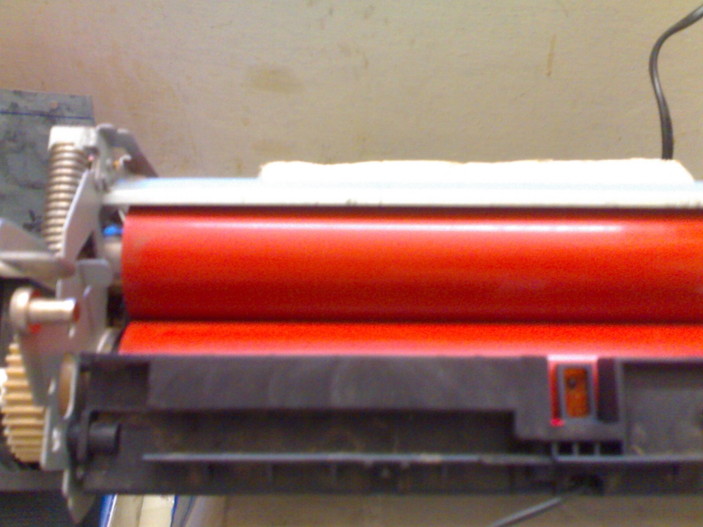

(#) guliver83 hozzászólása Okt 11, 2012 /
Ma hozzájutottam egy laminálónak alkalmas hengerhez, szerintem alkalmas.
Mind a két gumihengerben van fűtőszál az egyik 100V-os 330watt a másik 130V, 400Watt.
Nagyon egyszerűen lehet állítani a két henger közötti távolságot egy rúgóval lehet szabályozni milyen erősen nyomja össze a két hengert.
Mit szóltok hozzá.

(#) kaqkk válasza guliver83 hozzászólására (») Okt 11, 2012 /
Szuper ! Én két évig hasonlót használtam ..
(#) guliver83 válasza kaqkk hozzászólására (») Okt 11, 2012 /
És működött rendesen?
Csak valami motor kel rá és hőfokszabályzó.
A saját hőfokszabályzójával ugyan úgy működnie kellene.
Szerinted ? Ha két évig használtam ..
